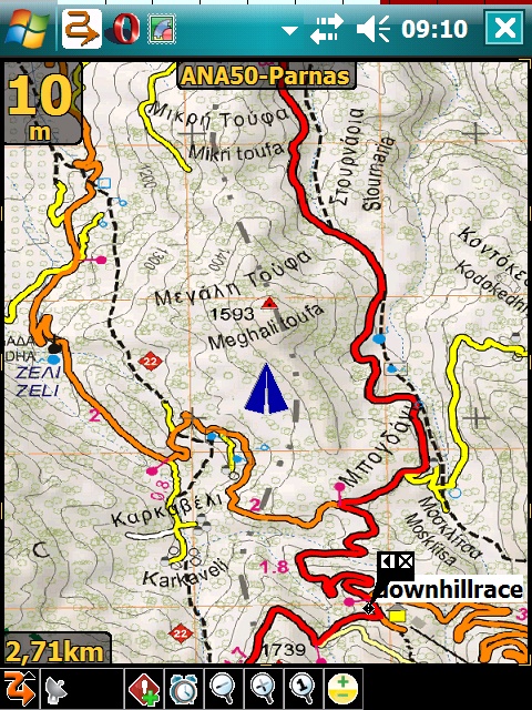

zum downhillrace... wart ich noch auf ein koordinaterl für den startpunkt. ich weiss bisher nicht mal, wo das parnassgebirge ist :).
korrektur... hab das parnas-gebirge, das rennen und die strecke gefunden. anavasi sei dank!
sieht interessant aus, evtl geht da auch noch mehr single wie auf dem höhenprofil angegeben ist. kommt auf die liste... charisto!

@ray, mea culpa... was für euch gilt, gilt natürlich auch für mich: immer mit koordinaten! der startpunkt des downhills ist bei N38.5720 E22.5771. recht nah bei delphi und nur wenig östlich der geplanten route, drum konnt ich´s finden.

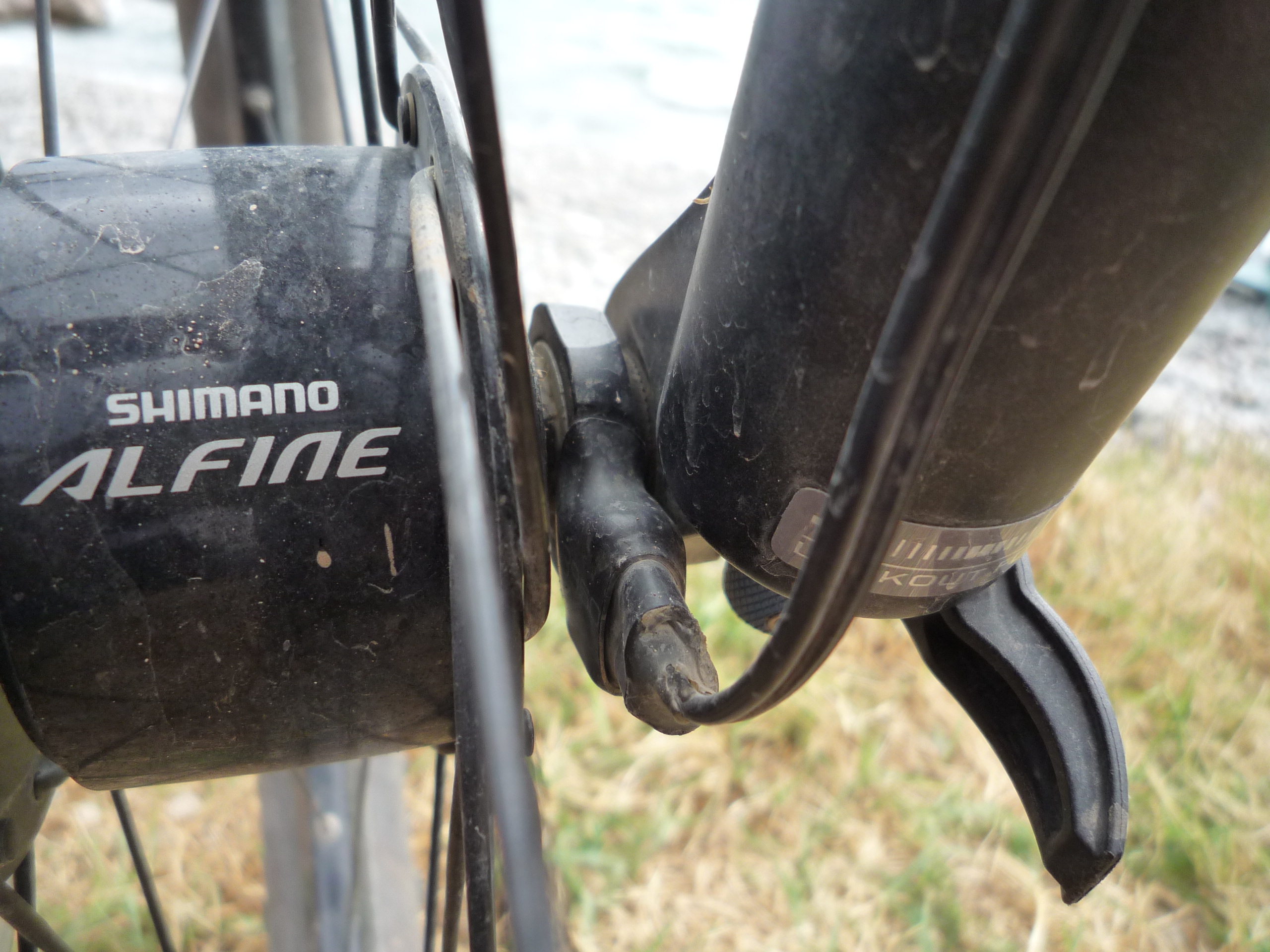

Shimano Alfine in einer Mavic XM 719 disc. Danke nochmal an Komponentix für´s Sponsoring (good job guys... noch nicht mal ein klitzekleiner Achter bisher).
Zuerst kurz zum Mechanischen: nach einem Monat auf Tour mit teils extrem harten, felsigen Holpertrails, Sandstürmen, Flussquerungen und hinterhältigen Salzwasserattacken muss ich all mein Bedenken bezüglich Nabendynamo am Mountainbike aufgeben. Das Ding ist stabil und funktioniert, mehr gibts dazu nicht zu sagen. Thumbs Up!
Das zweiadrige Stromkabel am Dynamo ist mit einem simplen, shimano-eigenen Stecker befestigt, damit man das Vorderrad nach wie vor leicht ausbauen kann. Ich hab noch (wie bei allen anderen Steckern auch) etwas Schrumpfschlauch als zusätzlichen Spritzwasserschutz angebracht.

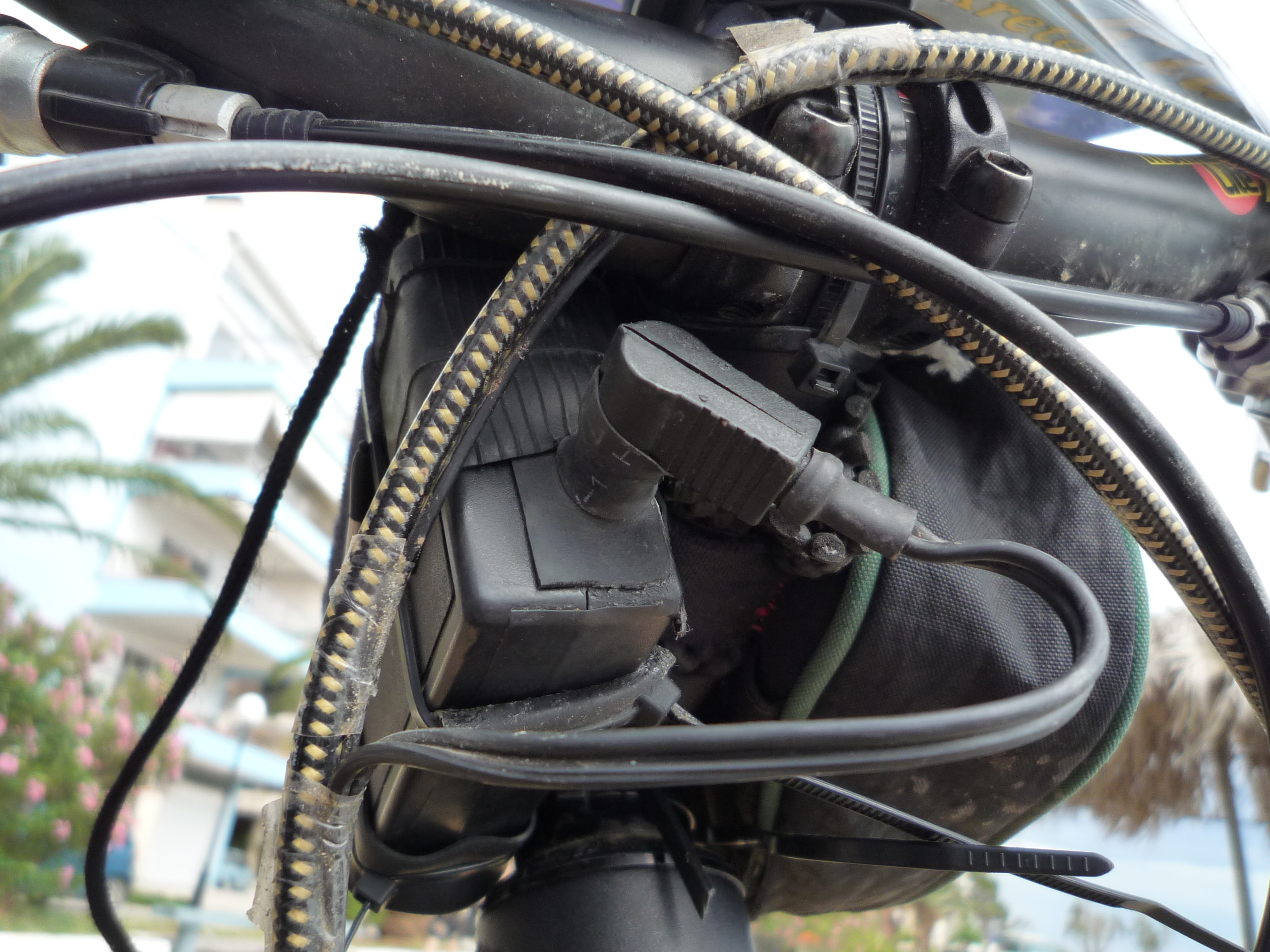

Verbindung zur Ladebox am Lenker mittels Cinch-Stecker im Schrumpfschlauch. Hab hier etwas dickeren Querschnitt für die Litze verwendet, einerseits wegen der Stabilität, andererseits um den elektrischen Widerstand zu minimieren. Man gönnt sich ja sonst nix.
Ladeschaltung von innen, nach http://www.forumslader.de/
Hier passiert dann die Magie: Der vom Dynamo erzeugte Wechselstrom wird gleichgerichtet und zum Laden eines Pufferakkus verwendet. Als Puffer benutze ich vier in Serie geschaltete LiPo-Zellen vom Typ BL5C von Nokia (zb wie im Handy 6230i). Warum gerade die? Erstens sind sie mit fast 1000mAh recht gut beinander (zumindest die Originale von Nokia, es gibt haufenweise miserable Nachbauten), zweitens werden gerade die Bauformen für ältere Handies regelrecht verramscht (hab 3 Euro pro Zelle in der Bucht bezahlt. Deal!).
Vier von diesen Akkus ergibt für den Pufferau 14.4V/1000mAh, das enstpricht gut 14 Wattstunden. Damit kann man schon einiges erreichen. Die hohe Spannung eignet sich zum einen direkt für die Versogung von "Autozubehör" (dh 12V-Geräten) wenn man möchte (achtung, meist sind hier miserable billigst-wandler enthalten). Zum anderen haben sich 14.4V in Tests als sehr effizient für die Ladung mit einem Nabendynamo erwiesen, besser etwa als ein Pufferakku aus nur drei Zellen.

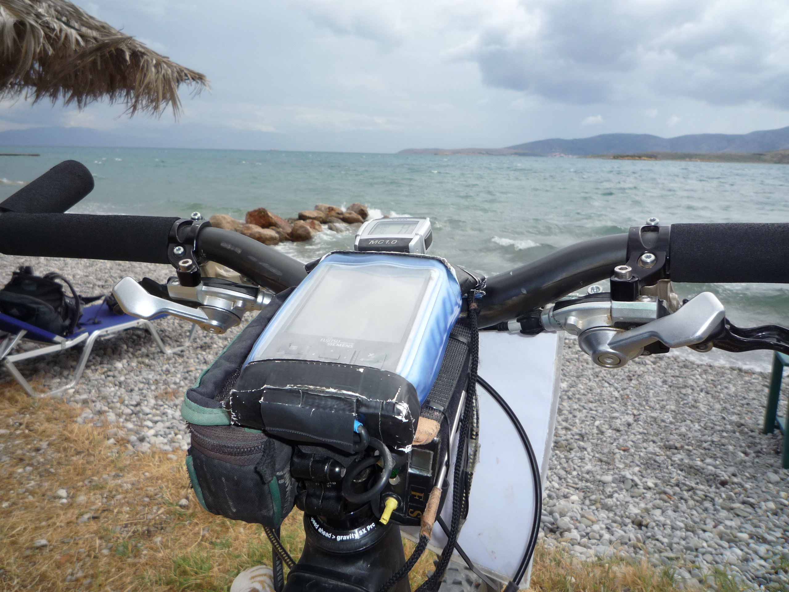

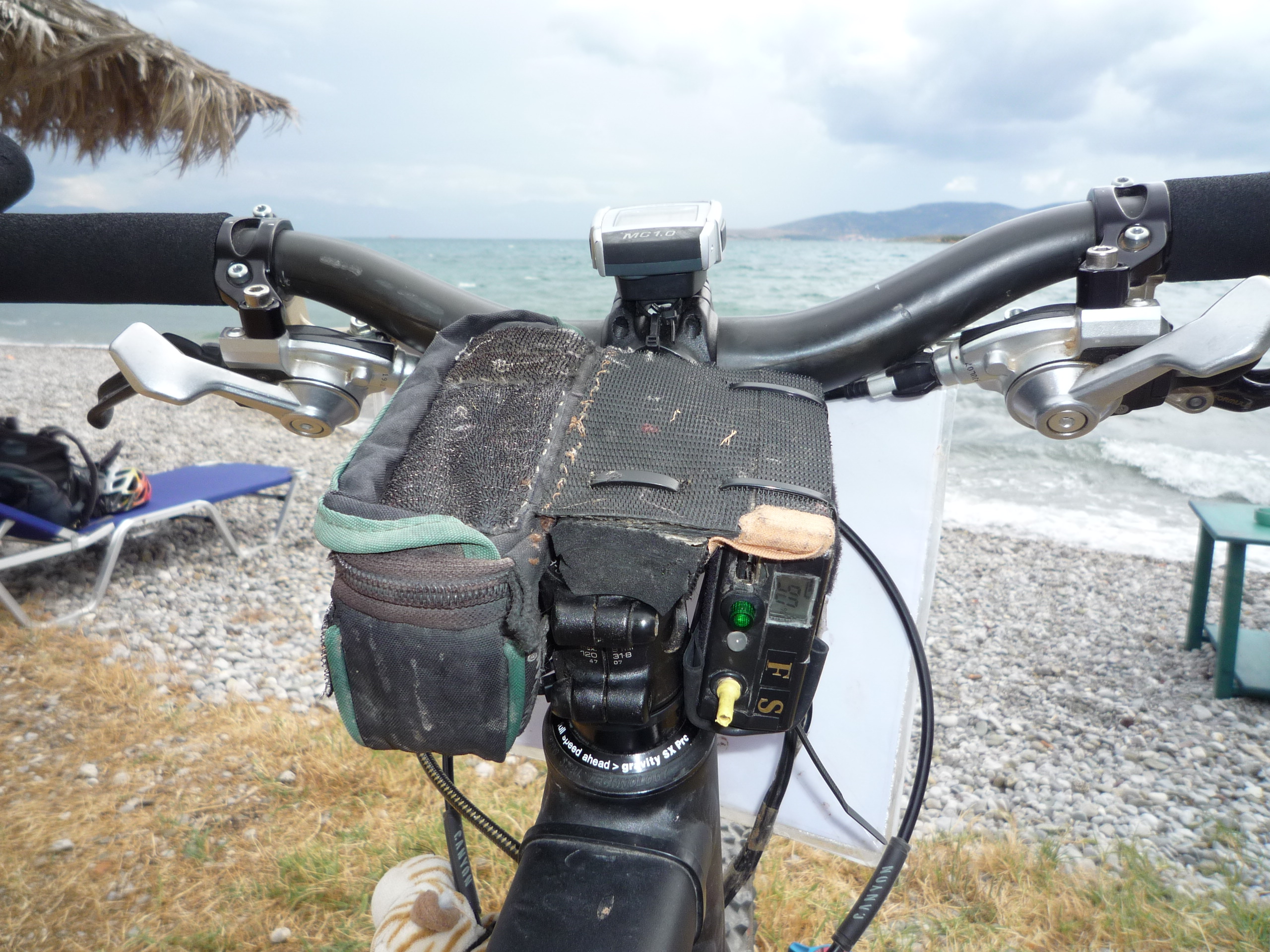

Zorros Cockpit. Links meine Vorbautasche für Handy und Kamera, darüber die Klettfläche für den PDA, das hatte ich schon immer. Neu dazu gekommen ist jetzt rechts die Ladeschaltung.
Optisch bin ich mit einer etwas ansehnlicheren (und abnehmbaren) Lösung für den Lader losgefahren, die hat allerdings den rauhen Einsatz nicht überstanden. Drum jetzt zwei dicke Kabebinder, hält bombig. Und abnehmen muss man das Teil ja sowieso nicht.
Wozu die Schalter? Der grüne Druckknopf stellt die 5V-USB-Versorgung an und aus. Der Kippschalter bestimmt den Geschwindigkeitsbereich für optimale Effizienz. Mehr dazu auf http://www.forumslader.de/.
Cockpit mit aufgesetztem PocketPC. Meine wasserdichte Sebstbastelhülle wurde um ein kurzes USB-Kabel erweitert, dann kann man den Loox direkt anstöpseln, wenn man unterwegs Strom braucht.
