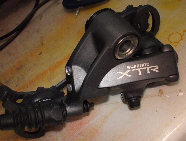

Mir hätte das Weiß eigentlich gut gefallen. Ich schau mal obs farblich so ein Grau in der Gegend Pewter gibt. Ist mir doch noch eine komplette NOS NOB (neu ohne Box) 952er Gruppe bei meinem Gewühle in die Hände gefallen
Das kommt dran, das ist sicher. Will auch mal das NOS-Zeug-Einsaugefühl haben...

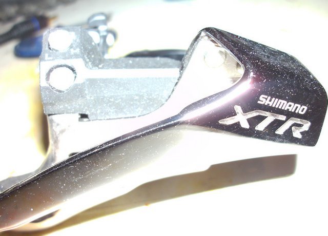

Blöd nur, dass ich nur Schalt-Bremskombis gefunden habe. Muss ja ne Scheibenbremse dran. Hat den Vormittag gedauert, bis ich die getrennten Hebelchen vom Palomino "geklaut" habe und die Kombi montiert hatte....Hatte aber auch was Gutes, da konnte ich endlich mal die goldenen Nokons ans güldene Palomino basteln
Der hier war noch in gebraucht da (die NOS-Hebel waren fürs Palomino zu schade) und ist am Klein gelandet:
Dafür mussten die hier ab...(blöde innenverlegte Züge
So kann man was mit anfangen...zumindest mit den Schalthebelchen:
