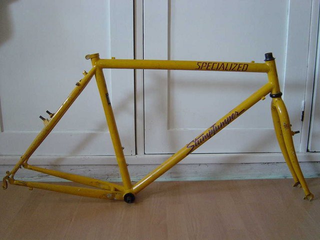

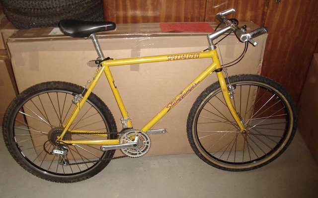

Das war die Ausgangslage - Danke t-age!

Zu allererst komplette Demontage! Problem: Innenlager sozusagen mit dem Rahmen zusammengewachsen - musste rausgebohrt werden!

Weiteres Problem: Die Lackierung war wirklich in einem schlechten Zustand - Decals mussten erstellt werden - großen Dank hier an: bikebruzz, MichiVeith u. PlanetCoke!
Hier das Endergebnis:
