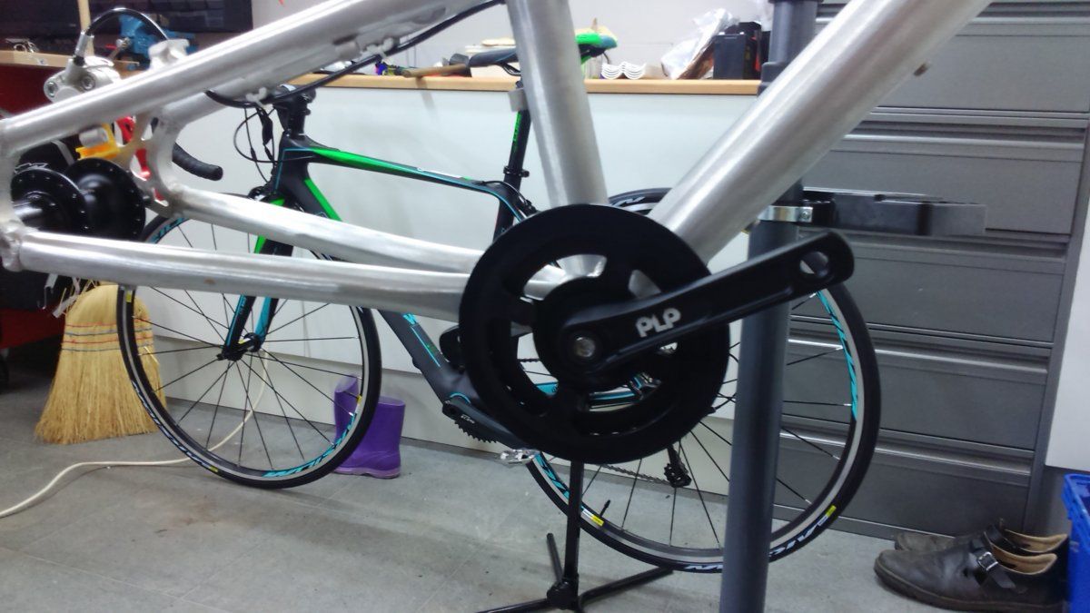

Kania-Kurbel (390g) auf Neco Innenlager. Ich musste trotz 113,5mm Innenlager noch den inneren Kettenschutz-Ring abnehmen, so schleift es zumindest nicht mehr. Kettenlinie kann ich erst später kontrollieren.

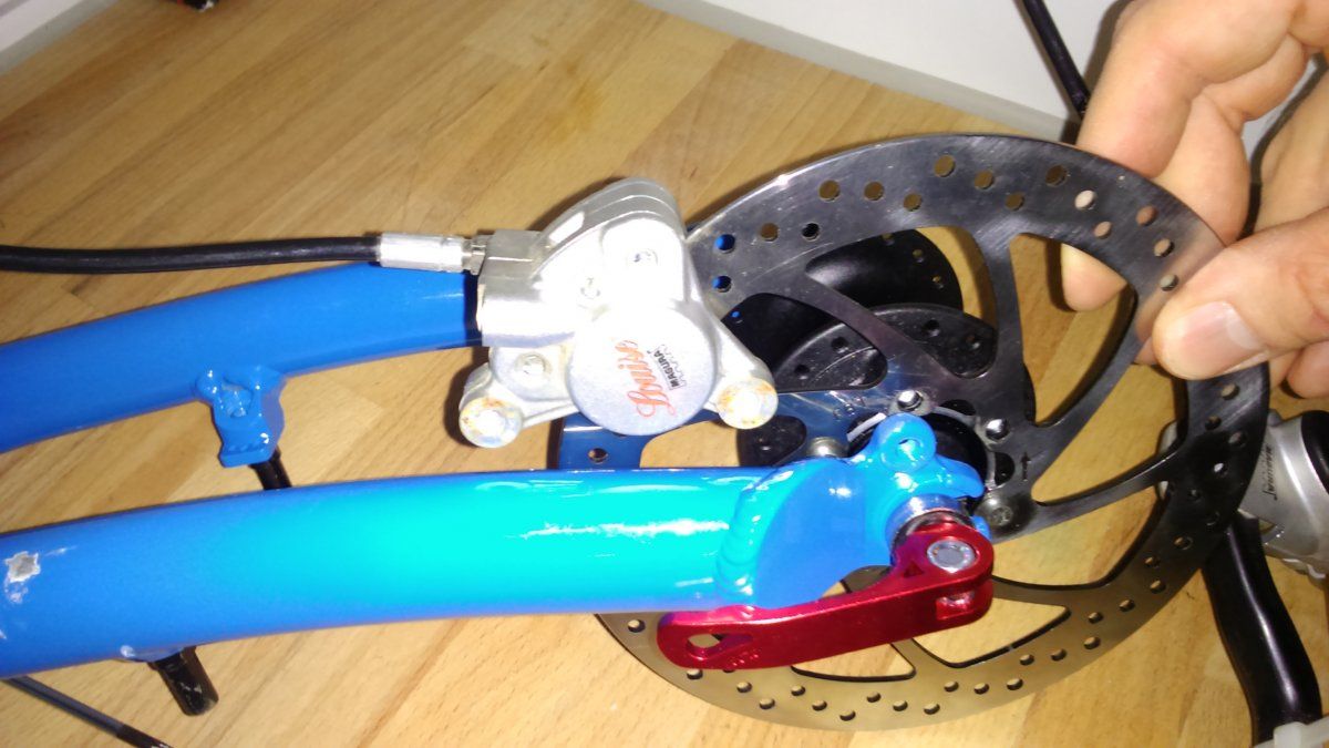

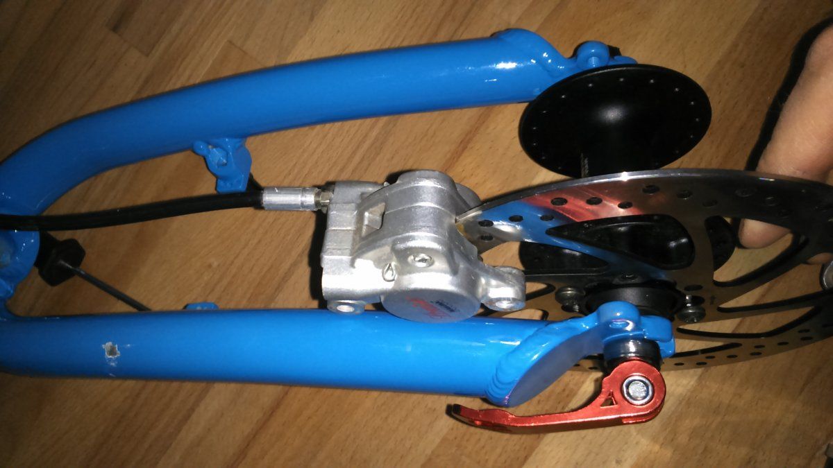

Nächste Baustelle ist die Bremsaufnahme an der Gabel. Wahrscheinlich werde ich mit ein entsprechendes Alublech zurechtsägen und beim Schlosser schweißen lassen.
Hat zufällig schon mal jemand versucht ob ein Bremsadapter (IS>PM oder so) schweißbar ist? Das würde mir einiges an Feil-Arbeit ersparen...
Anhang anzeigen 455550 Anhang anzeigen 455551

Kommt darauf an was du für ein Adapter nimmst und wie rum du ihn drehst@Fisch123: Das war mein ursprünglicher Plan. Die Gewindeniete liegen schon bereit.
Aber bei der Gabel müsste ich quer durch die Schweisnaht nieten...
Postmount hätte ich auch vorgeschlagen. Es gibt aber doch winkeladapter von Post auf IS2000.Ich muss ja auf 160mm IS rauskommen, dass wird ziemlich eng.
Ich habe auch schon überlegt die Bremse mit einem anderen Rad zu tauschen damit ich ne Postmount Aufnahme habe..
Muss ich wohl noch etwas tüfteln
aber mal ehrlich, du brauchst doch beim 20er Kidsbike keine 160er Scheibe. 140er reicht doch dicke.
Och nö. Kannte ich noch nicht. Jetzt ist das 16" mit Seitenzugbremsen gleich fertig. Naja. Kommt Zeit kommt neues Rad.Bohr die Gabel bitte nicht an. Solche Adapter kennst?? http://www.amazon.com/brake-bracket-frame-adaptor-bicycle/dp/B00I6IV782
@Kati das kommt meist schneller, als dir lieb ist.
