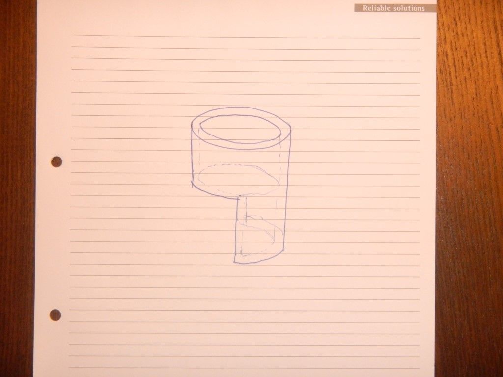

Sharky: stimmt runder Anschlag geht nicht, hätte ich mir auch vorher bei meiner Gabel ansehen können....
Der Ring über dem Werkzeug müsste höher sein, ca 8cm und dann auf 4cm höhe 50% wegschneiden. Dann hätte man noch 50% Umfang als Anschlag. Müsste man ausprobieren ob das ausreicht
Über 2 Klemmschrauben oben am kompletten Umfang müsste der Ring eigentlich halten und kann man nach Beliegen dann nachstellen. Auf Anhieb wird mans nicht 100% hinbekommen, aber man kann sich rantasten. 3 mal den Ring minimal nachsetzen und nachklopfen ist ja kein Thema bei der Arbeit.

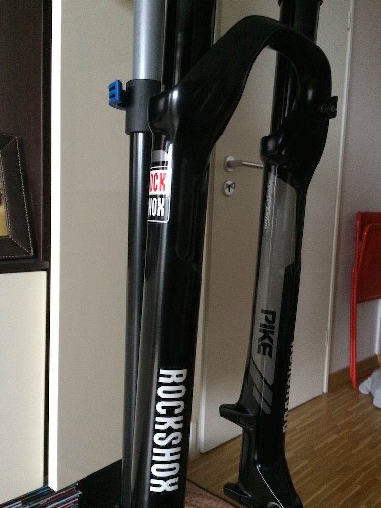

Bei deinem ganz matten Casting stimme ich dir zu, ich habe allerdings einglänzendes (evt. auch seidenmattes) Casting.
Gehe ich Recht in der Annahme, dass die Aufkleber dann komplett matt bzw. glänzend sind, und nicht der Rand glänzend und die Schrift matt.
Nein die sind komplett Matt und durchgehend schwarz also nicht nur schwarz bedruckt. Ich denke das bei dir dann glänzend besser aussehen wird.
