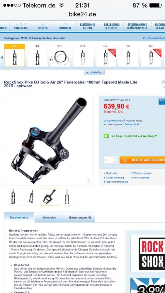

Hat schon jemand ausprobiert die SA auf 100mm zu traveln um sie dann im Dirtbike zu fahren? Wäre das möglich ohne größere Probleme zu vermuten? Mit den Token könnte man sicherlich auch die Progression ähnlich der Dj anpassen.
Allerdings gibts den 100mm Airshaft wohl noch nicht auf dem deutschen Markt, oder?
Ich überlege die ganze Zeit ob es zwischen den Gabeln tatsächlich größere Unterschiede gibt oder ob das nur so kommuniziert wird.
Sie gibt es doch in 100 mm

Müsste eigentlich gehen.
Dazu sollte man aber den Schaft der Lufteinheit auf einer Drehbank 60mm kürzen (sauber abstechen und schlichten), damit dieser später nicht krumm im Casting aufliegt und anschließend ein neues Gewinde reinschneiden.
Der Charger-Dämpfer würde unverändert dann im ausgefederten Zustand leicht unter Druck stehen, aber das sollte eigentlich passen.
