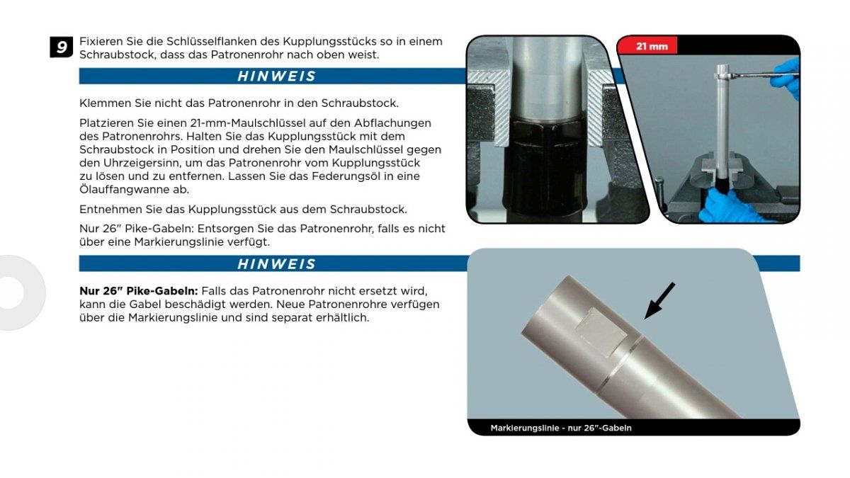

Weiß jmd, was es hiermit auf sich hat?
Das könnte nämlich bei meiner Gabel der Fall sein. Hab aber nirgends die Patronenrohre als Einzelnes Ersatzteil gefunden. Wird von RS im Ersatzteilkatalog auch nur als Teil der Dämpfungseinheit geführt...

... im Ersatzteilkatalog 2016 auf S. 59 steht unten bei den Notes:
7. IMPORTANT: When servicing 26” variants of Pike and moving to the new, upgraded seal head (contained in all Full Service Kits) for the first time, you must change the damper tube to 11.4018.063.000. The new damper tube will have a turned indicator mark on the lower section of the damper tube, see the Pike Service Manual for details. If your damper tube does not have this indicator mark, you must purchase the new damper tube to use the new, upgraded seal head.
Anscheinend hat sich der Dämpfer-Dichtungskopf geändert, so dass eine neue Dämpferstange benötigt wird - zumindest, wenn man den Dichtkopf für eine 26'' Pike auswechseln möchte / muss. Da ich demnächst einen großen Service selbst machen möchte habe ich mir die Dämpferstange in den USA bestellt (Ersatztreil Nr. 11.4018.063.000). Hier in Deutschland konnte ich das Teil nirgends finden, zumindest nicht verfügbar. Mit Versand hat mich das Teil ca. 50 € gekostet (1/3 das Teil, 2/3 der Versand) und war nach ca. 3 Wochen bei mir. Eingebaut habe ich es noch nicht.

Anscheinend hat sich der Dämpfer-Dichtungskopf geändert, so dass eine neue Dämpferstange benötigt wird - zumindest, wenn man den Dichtkopf für eine 26'' Pike auswechseln möchte...
Von Bilder her die einzige Änderung, die Einfluss auf die Dämpferstange haben könnte scheint die Länge/Höhe von der neuen Dichtungseinheit zu sein. Ist geschätzt um 3-4-5mm mehr. Offensichtlich wird bei 26" dann zu eng. Anderseits hat die neue
Dichtungseinheit aber auch kürzere Gewinde. Wenn ich einmal das Teil im Hand habe würde ich erstmals prüfen, ob man nicht einfach die alte Stange verkürzt werden kann. So einfach wird es wahrscheinlich nicht sein, aber vielleicht doch machbar.
beim meiner 2016er 650b sieht der Kopf aus wie der alte..oder betrifft das nur 26" Gabeln?
hab 2,5er eingefüllt...ist nicht viel um, kommt mir aber besser vor vom ansprechen
Der neue dichkopf mit skf abstreifer kam erst spaet,fast ende 2015 raus. Viele 16er modelle kamen ja mitte 2015 raus,sind daher noch nicht umgeruestet. diese kleine fehlkonstruktion mit dem normalen abstreifer darf dann wieder der kunde bezahlen.
ja der Kunde :)
kostet ja angeblich nur 10 euro das teil hab ich mal gelesen
also bekommt man das Teil nicht nachgeschickt? geht sicher nur wenn die Gabel eingeschickt wird
