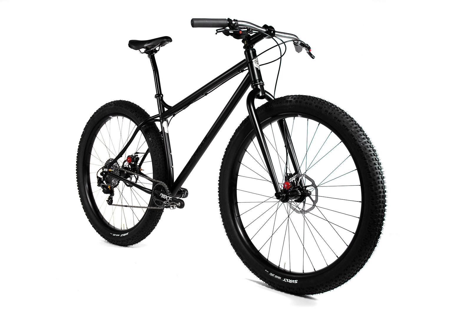

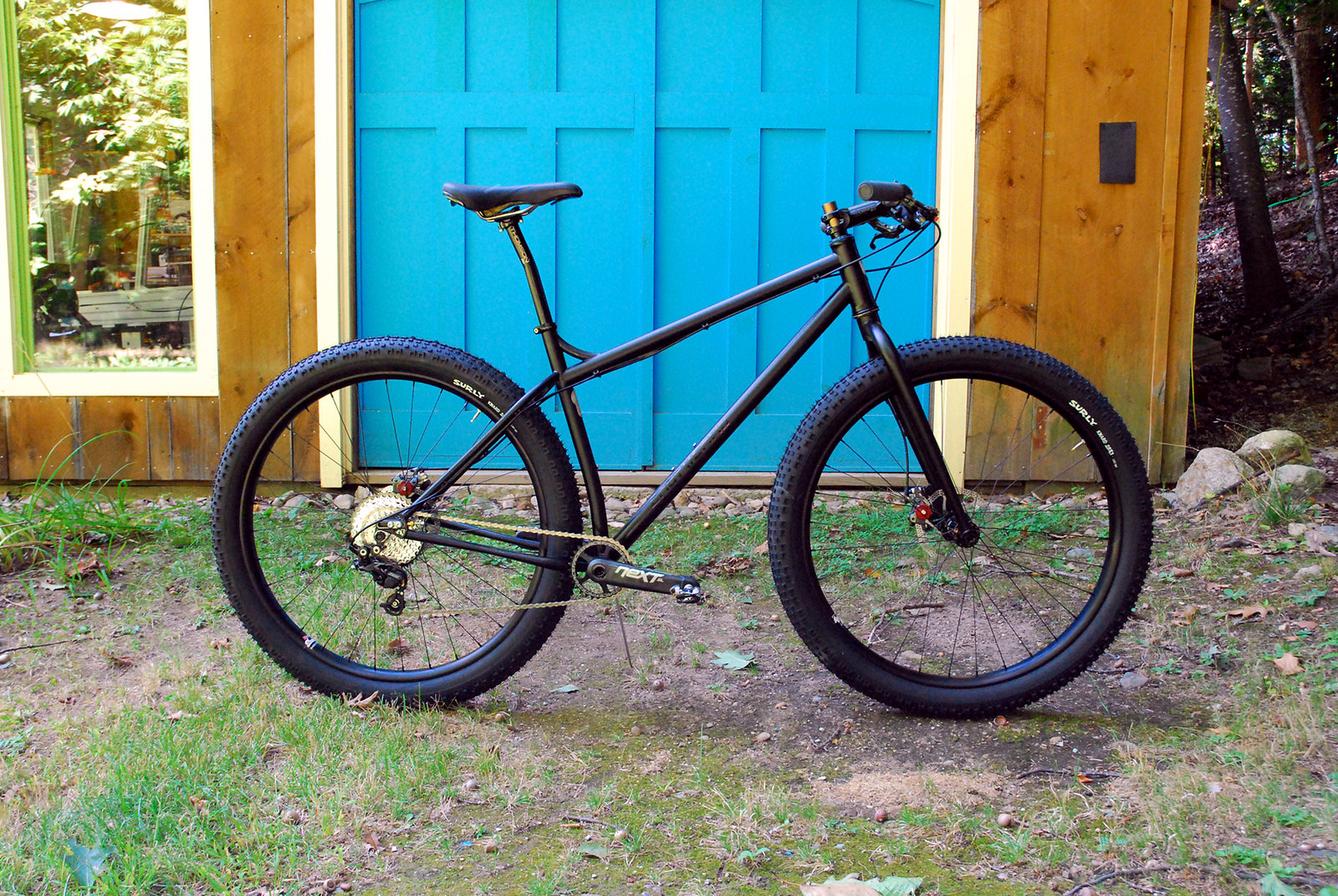

Ich habe leider keinen Vergleich zum Knard bzw. liegen meine Erfahrungen mit dem zu weit zurück (Testival Willingen). Den Chronicle gab es gerade bei Singular für 60 GBP/Stck plus Porto. Habe 130 GBP bezahlt... Hatte der Sam über Facebook angekündigt.
Und: Die Traktion könnte besser sein, was aber auch daran liegt, dass ich noch keine passenden Felgen habe und den Reifen auf 2 bar aufpumpen musste, damit er mir nicht von der Felge rutscht;-)
Ansonsten: Rolleigenschaften hervorragend!
Der 29+ Modus ist kein Dauerzustand. Ich baue das Bike gerade immer wieder um. So ein vielseitiges Bike hatte ich schon lange nicht mehr. Der FAT Laufradsatz liegt bereit. Der Wechsel dauert keine 5min.
Das hängt vom montierten Reifen ab. Aber spontan würde ich sagen, dass (erwartungsgemäß) der 29+ bessser rollt.
Und der Q-Faktor ist mir hier egal. Ich habe ein 100er Innenlager. Ein 120er wäre mir vielleicht zu groß.
Mit den passenden Felgen ein extrem schönes Fahrrad!!!
Schade, dass es nicht, wie sonst bei Singular Standart, eine Option für SSP/Nabenschaltung gibt.

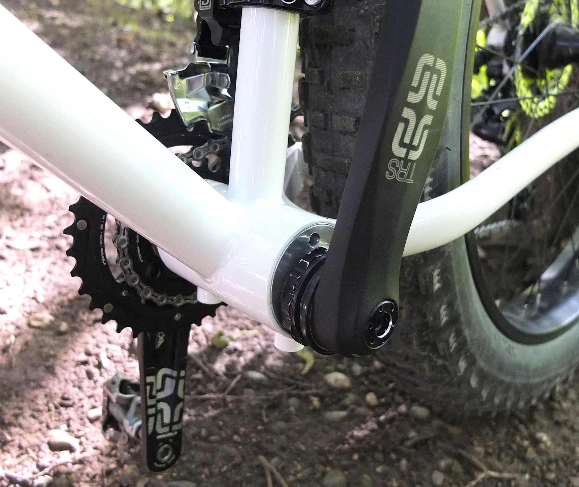

Wiesel Platz bleibt mit dem Chronicle und deiner 21er Felge am Hinterbau? Denn wenn der dort hochgerechnet mit einer breiteren Felge noch durchlasst, ist das ein Vorteil ggü dem On One Fatty, bei dem angeblich 29+ gerade nicht passen sollte. Da diese beiden Rahmen preislich in Konkurrenz stehen (der Rest der Fatbike Szene ist ja momentan, sagen wir, preislich entrückt ;)), ist das ein weiteres Argument pro Puffin. Dann noch schnell bei http://stores.bigomfg.com/fender-kits/ volle Schutzbleche dazu bestellt und die Wintergrütze kann kommen ;)

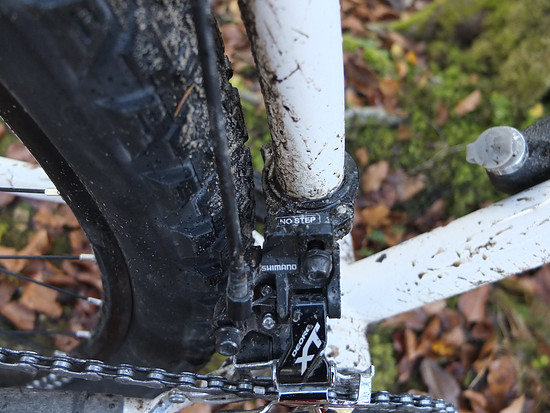

Beim Puffin soll 29+ auch gerade nicht passen und es geht doch..
Anfangs war noch ein Teil des Umwerfers im Weg (für Down Pull..):
Den Teil habe ich aber kurzerhand abgesägt:)
Die Reifenfreiheit zur Sitzstrebe und zur Schelle reicht aber aus.
Aber nicht vergessen: Du brauchst einen 29er Laufradsatz mit einer breiten Nabe (HR 170, VR 135)
