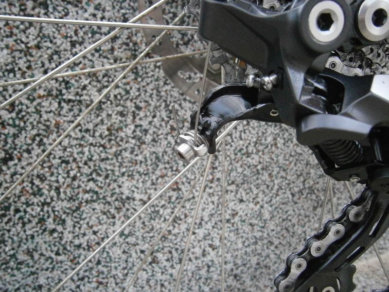

Wenn Du das so machst, musst Du aber das Shimano-Schaltwerk etwas manipulieren. Ich hab drei Unterlegscheiben an der Seilzugbefestigung montiert (siehe Foto) , andere haben sich da was gefrässt. Damit das Seil 5mm vom Schaltwerk weg kommt.
So schaltet sie sauber, aber vielleicht einen Tick schwerer als original.

So hat für mich ein 9-fach SRAM Trigger mit 10-fach Shimano Shadow Plus Schaltwerk und einer 9-fach Kasette ganz wunderbar funktioniert.
An Deinem Rad sollte es passen, wenn Du das 9-fach SRAM X9 Schaltwerk durch ein10-fach Shimano Shadow Plus Schaltwerk austauschst. Du musst nur den Schaltzug so klemmen wie auf dem Foto.

Du kannst 9fach Kassette, mit 9-fach Sram-Schalter, und 10-fach Shimano Schaltwerk nehmen. musst aber das Schaltwerk manipulieren. Drei Beiträge über Dir ist ein Bild reingestellt. Besser ist vielleicht mit so einem Adapter.
Ich hab es >> so << gelöst. musst mal lesen, zwei Post tiefer sind noch Bilder.
Bei mir funktioniert es, ohne irgentwas überdrücken zu müssen. Vielleicht einen Tick schwerer als orginal. naja....
