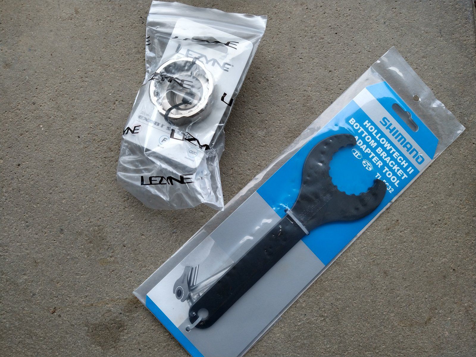

So, heute kam das Werkzeug an für die vordere Bremsscheibe mit Aussenverzahnung. Hab mal den Adapter von Lezyne und den Schlüssel von Shimano bestellt, mal schauen, was ich nehme.
Nuss! Und wenn möglich vorher plan schleifen, da du sonst leicht abrutschst.
Hier meine Nuss vorher/nachher
Anzeige
Re: [A] mein erster Aufbau (mit Carbon aus China)
Hab gerade noch mal nachgeschaut: mein Drehmoment-Schlüssel geht nur bis 25Nm. Bremsscheiben brauchen aber 40, oder? Hätte für den Adapter also nur ne normale Ratsche. Trotzdem die Nuss?
Trotzdem Nuss. Einfach ordentlich anracken. Mach mal bis 20Nm mit dem Drehmo und dann machst du mit der ungefähr doppelten Kraft mit der Ratsche, falls beide gleich lang sind. Hab ewig ohne Drehmo gearbeitet. Hat sich nie gelockert.

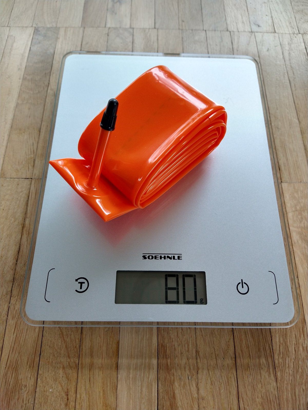

Nachdem am Samstag Gartenarbeit anstand und am Sonntag Familie, hab ich heute Abend mal noch die neuen Reifen aufgezogen.
Am Vorderrad hab ich mal ein kleines Experiment gewagt:
Wenn sich der vorne bewährt (v.a. ohne Platten), dann kommt er später auch noch hinten dran. Hab extra mal den "schweren" genommen, in der Hoffnung, dass er hält.

Also einen leichten Tubolito am HR und tubeless am VR?
Auch interessant. Warum nicht konsistent vorne und hinten so oder so? Auch wegen Ausprobieren?
Ich hab mich am VR für den Tubolito entschieden, da der vorne im Falle eines Falles schneller gewechselt ist.
Nein ich hatte zwei gekauft, einer war direkt nach der Montage undicht, also ging er zurück. Und weil ich fahren wollte, wurde vorne ohne Schlauch montiert.

Den Tubolito in 40g hatte ich vorne am Spark RC letztes Jahr, als ich zu faul/bequem war, mit Milch rumzumurksen, er war immerhin 4 Monate drauf. Eigentlich völlig unauffällig. Bei einem Reifenwechsel war er dann nicht mehr dicht, er hat aber nur so ein Microlöchlein, da klebe ich noch ein Pad drauf, liegt hier irgendwo rum. Dann nehme ich den als Ersatzschlauch. Marathon würde ich nicht mit den Tubos fahren wollen, da nehme ich seit fast 10 Jahren Latex (Michelin/Vittoria), und ich hatte bei ca. 25 Marathons nur einmal einen Platten.
Was ist der Vorteil solcher Schläuche gegenüber tubeless?
Der einzige Grund, weshalb ich früher bei tubeless etwas skeptisch war, war die Montagefähigkeit ohne Kompressor. Nachdem ich jetzt aber gesehen habe, wie einfach das gehen kann (mit der Handpumpeo_O), sehe ich noch weniger Gründe für den Schlauch...
Sind es die paar Gramm Ersparnis gegenüber der Milch?
Würde nicht von Vorteilen ggü. tubeless sprechen, hat bei mir eher was damit zu tun, dass mein Giant RR damals mit tubeless ausgeliefert wurde ich ich mich einfach nicht mit der Sauerei anfreunden konnte:
wenn ich mal 2 Wochen nicht gefahren bin, waren die Reifen platt. Mal kurz dagegen gekommen, schon ist die ganze Sauce rausgeschwappt und hat sich klebrig auf dem Kellerboden verteilt. Das anschliessende Aufpumpen mit meiner Standpumpe hat auch immer ewig gedauert. Kurzum: ich hab nach kurzer Zeit von tubeless auf Schläuche umgerüstet und für mich persönlich entschieden, dass ich tubeless nicht wirklich brauche.
Hab schon gehört, dass das mit MTB nochmals anders sein soll, aber da ich insgesamt mit allen meinen Bikes recht wenige Platten habe, sehe ich eben für mich Schläuche nicht wirklich als Nachteil an.
Und den Tubolito probiere ich jetzt mal aus, um ggü. einem normalen Butyl- (Leicht-)Schlauch nochmals ein paar Gramm zu sparen. Und angeblich sollen die ja auch in Sachen Durchstichen und -schlägen nochmals resistenter sein, als Butyl-Schläuche. Werde ich also mal testen.
