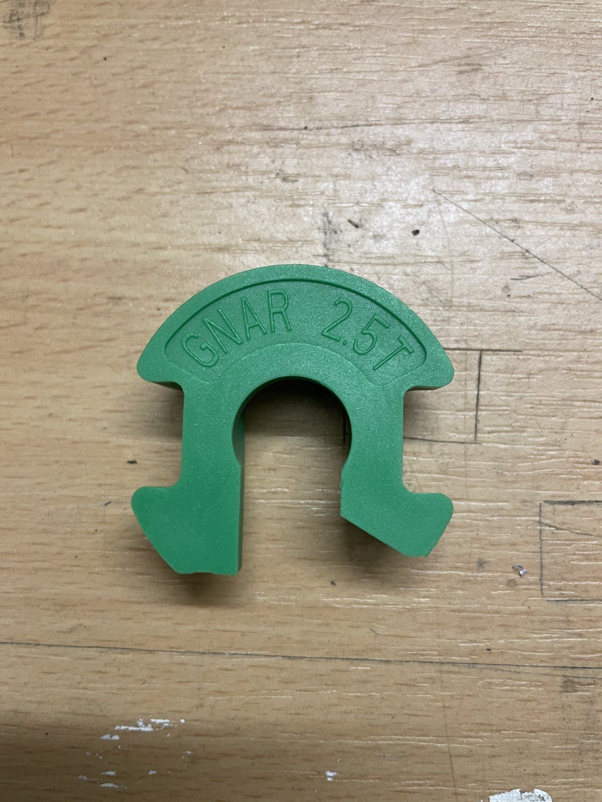

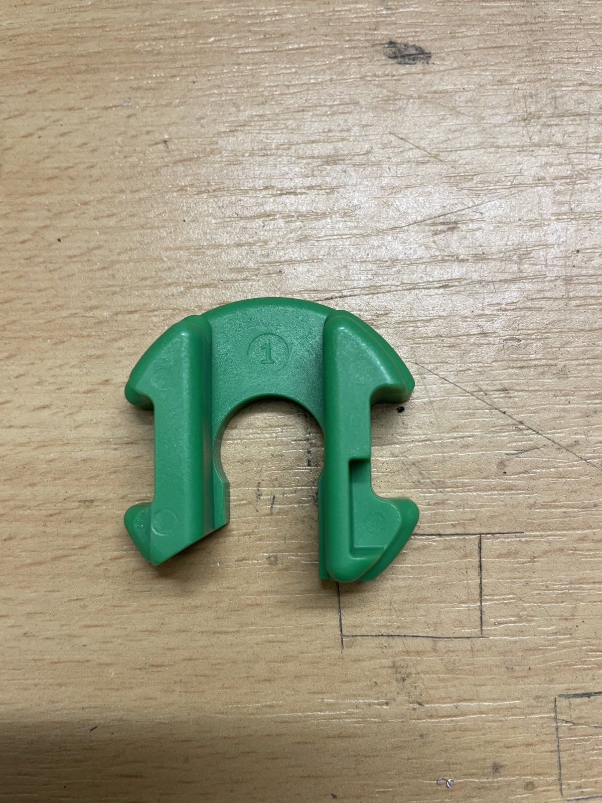

Hi,
habt ihr auch das Problem, das euer Dämpfer relativ viel Federweg frei gibt ? Bei einem kleinen Tabel sind schon ca. 3/4 meines Federwegs verbraucht, ich habe jetzt den Druck im Dämpfer erhöht, allerdings ohne gewünschten Erfolg. Ich werde jetzt einen zusätzlichen Tolken verbauen. Hat damit jemand schon Erfahrung gemacht ? Wie viele sind ab Werk verbaut ? Ich wollte erstmal einen Tolken reinpacken. Ich wiege 80kg.
Viele Grüße in die Runde und Danke im voraus
Hi,
hat jemand zufällig auch das Problem, dass der Dämpfer bei eurem Remedy 8 2021 (Standarddämpfer: RockShox- Super Deluxe Select+) relativ leicht den Federweg frei gibt. Bei mir sind es aktuell bei einem 1m hohen Doubel schon mehr als 3/4 des Federwegs. Daher meine Frage weiß jemand wie viele Tolken ab Werk verbaut sind ? Und hat jemand mit ähnlichem Gewicht 80kg schon ähnliche Erfahrungen gemacht und nachgerüstet ? Zusätzliche Info, ich habe den Druck im Dämpfer schon erhöht.
Vielen Dank schonmal
Ich mag Beerfelden auch. Ist ein schöner kleiner Park, die Stimmung ist immer gut wenn ich mal da bin. Sehr freundliches Personal usw
Jup, mega korrekte Leute!
@Flowrider50
Das is ja in Ordnung so. Und soll so sein.
Progression nimmt durch die Tokken ja auch quasi erst ab dem Punkt zu.
Solang es nicht durchschlägt lass das mit Tokken. Wird nur der Rest härter/ungemütlicher, aber verschafft dir erstmal keinen Vorteil.
Standard sind zwei verbaut
