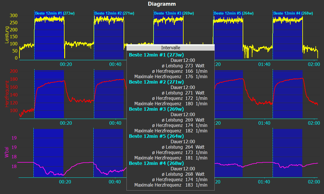

Die Herzfrequenz wird von vielen Faktoren beeinflusst -Temperatur, Ernährung, Flüssigkeitshaushalt, Cardiac Drift, allgemeinenes Wohlbefinden usw. und ist zur Einhaltung der Leistungsbereiche/Watt nicht so gut geeignet. Besonders schwierig wird es, wenn man den Grundlagenbereich verlässt um Intervalle zu trainieren, da die Herzfrequenz nur verzögert auf die Belastung reagiert. Meist wird zu Anfang eine zu hohe Belastung angeschlagen und man fährt nachdem der Puls in die Höhe getrieben wurde zu "lasch". Mit dem Leistungsmesser sieht du direkt, in welchem Bereich du dich befindest. In der Regel sollte, wenn man nach Leistung fährt, auch hauptsächlich auf die Leistung schauen.
Hier siehst du ein älteres Intervalltraining in nähe der CP von mir, mit regelmäßig gefahrener Leistung und man erkennt, dass der Puls mit jedem weiterem Intervall steigt. Wäre ich nur nach Puls gefahren, hätte ich die Leistung nach und nach reduzieren müssen und hätte den Trainingsbereich irgendwann verlassen.

Danke fuer die Erklaerung! Mir ist klar das der Puls da nicht konstant bleibt, wenn die Leistung konstant bleibt.
Was ich meine ist, wenn ich jetzt gezielt nur Ausdauer trainieren will, und der "beste" Bereich fuer Ausdauer ein Puls von zb 120 waere.
Wenn ich da nach Leistung trainiere, komme ich irgendwann von GA1 in GA2 oder irgendwann Kraft, was ich ja eigentlich mit dem Training nicht wollte.
Die Annahme von mir ist allerdings (weil man das ueberall liest) das der Trainingseffekt (im Bsp eben Ausdauer) von der Herzfrequenz abhaengt.
Wenn man jetzt nach Leistung trainiert, und sich da eine Leistung fuer die Ausdauer sucht, nimmt man ja an das der Effekt von der Leistung des Koerpers abhaengt.. was mir nicht ganz einleuchtet.
Wenn man das Spiel weiterspielt, irgendwann bin ich mit meinem Ausdauertraining zB. am Ende der Kraefte, Training nach Leistung wuerde aber bedeuten ich versuche die Leistung zu halten - das waere ja dann aber eher Krafttraining als Ausdauertraining oder..
Meiner Meinung nach, denkst du genau "falsch" herum. Wenn du z.Bsp. nach 3h Grundlagentraining merkst, dass deine Hf steigt, sind das folgen von Dehydrierung, Blutzuckerspiegelabfall usw. und besonders Ermüdung. Worauf du agieren kannst -trinken, essen oder pausieren/abbrechen. Wenn man nur mittels Puls trainiert, verlässt du deinen Trainingsbereich nach unten, bist aber noch in deiner Herzfrequenzzone. Wenn du nach 3h nicht mehr die Leistung halten kannst, bist du nunmal so erschöpft, dass du besser mit der Einheit aufhörst -mit dem Leistungsmesser wirst du irgenwann erkennen, wie sich Körpergefühl und Leistung zusammen anfühlen, bzw. nicht mehr zusammen passen.
Nach deinem Gedankenspiel, würdest du ständig fahren können, da du die Leistung immer weiter reduzierst, deinen gewünschten Trainingsberich verlässt und die Hf aber stabil bleibt, weil die aufgezählten Faktoren nicht berücksichtigt werden.
