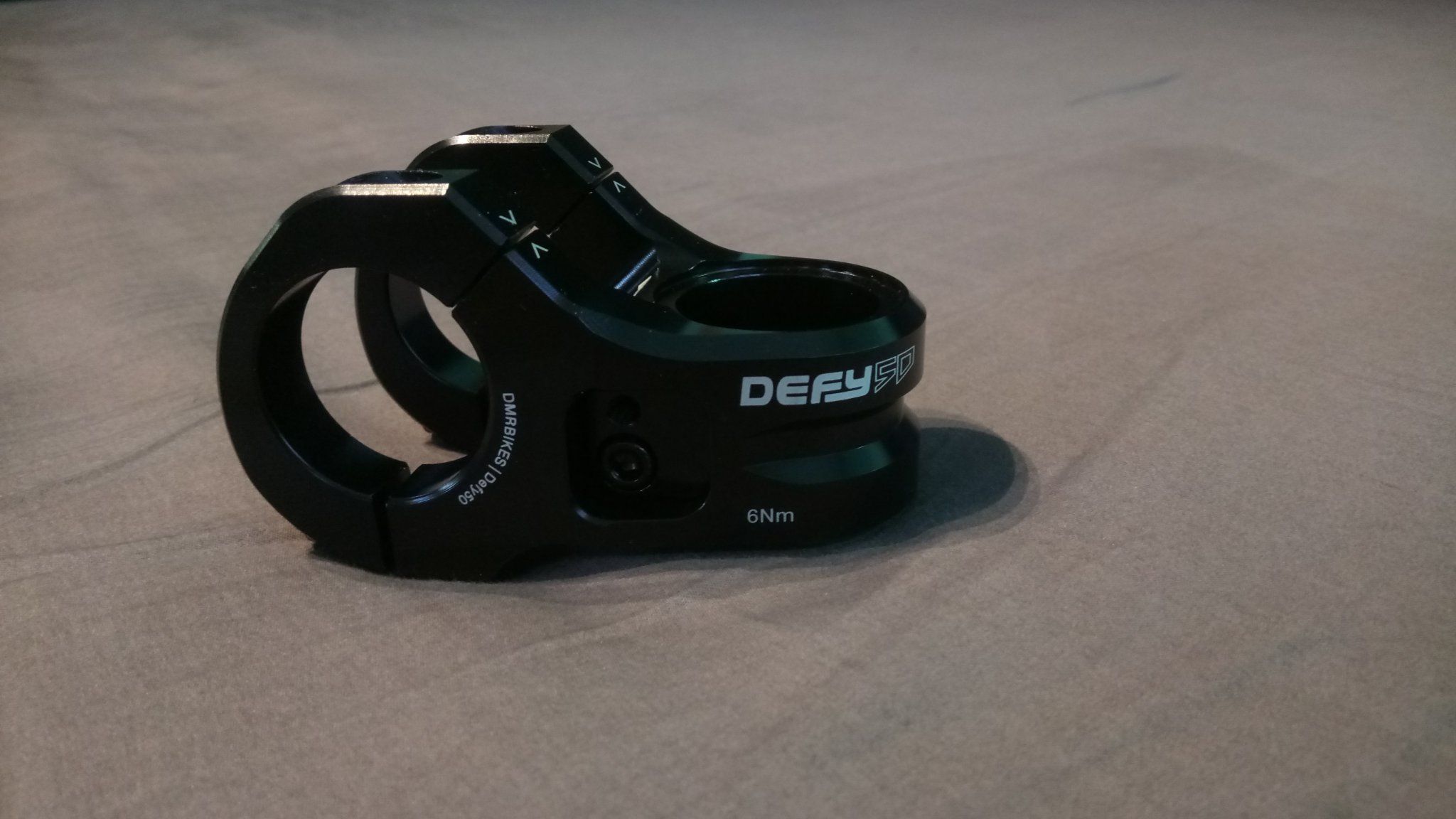

So dann will ich mal die ersten Teile präsentieren. Beginnen wir mit der Steuerzentrale, einem nicht ganz unwichtigem Kontaktpunkt.
Als erstes mal der Lenker. Dieser stammt noch vom letzten Bike. Es handelt sich um einen Joystick 8bit Alloy, mit 31,8 mm Klemmung, 800 mm Breite, 20 mm Rise und 9° Rückbiegung. Mir persönlich passt dessen Geometrie wunderbar, weswegen er wieder verbaut wird.

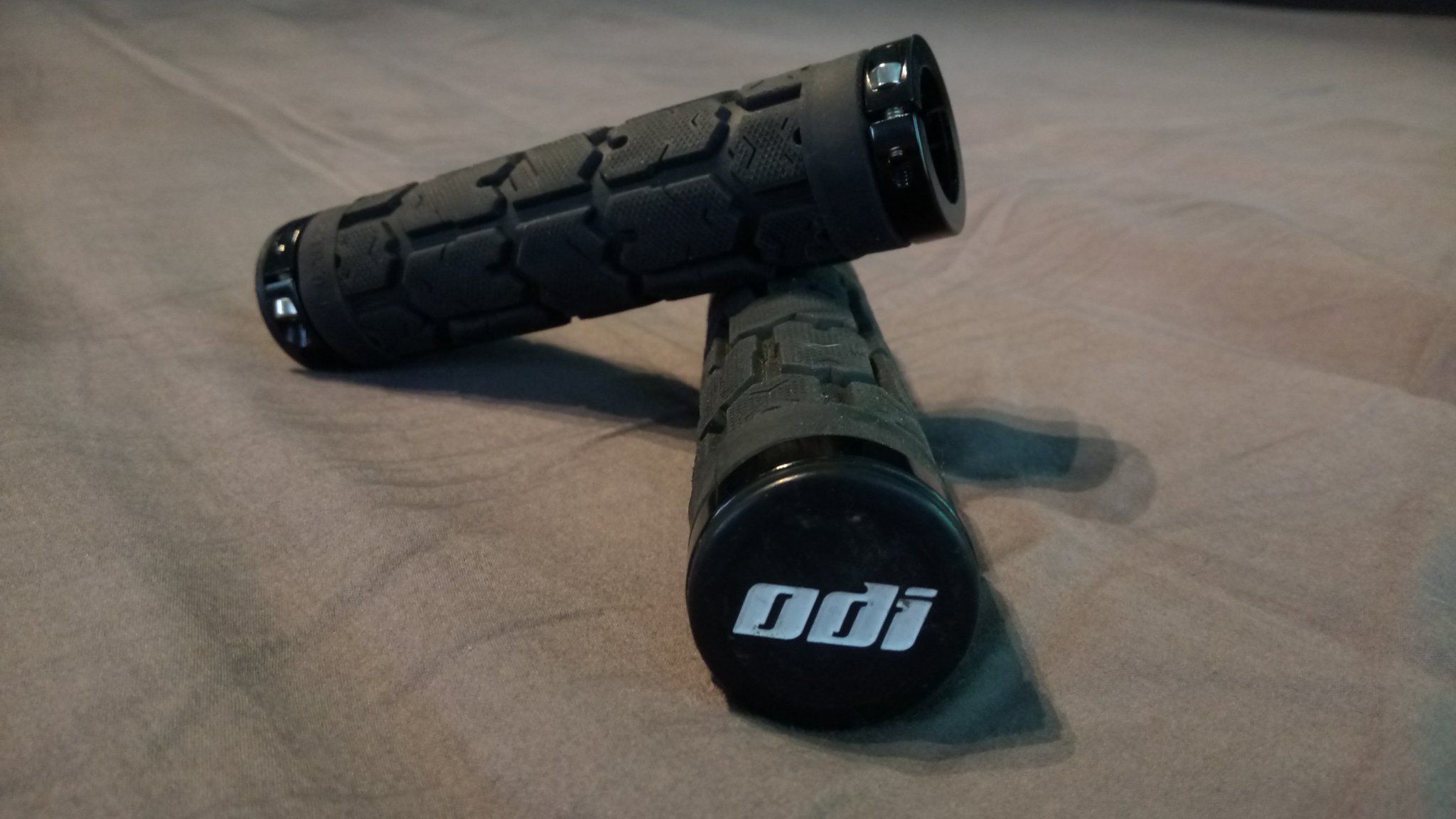

Bei den Griffen kommt ebenfalls vertrautes Material zum Einsatz. Es sind die Odi Rouge, mit denen ich bei meinen Pranken sehr gut zurecht komme. Auch diese haben schon eine halbe Saison auf dem alten Bike hinter sich.
Gehalten werden muss das ganze natürlich auch noch. Dazu kommt als Vorbau der Defy von DMR in 50 mm Länge zum Einsatz. Die Länge sollte eigentlich gut passen. Es ist zwar gewichtstechnisch ein ganz schöner Brocken, aber die Optik gefällt mir sehr gut.
Zu guter letzt noch die Aheadkappe, die ich mir bei der letzten Weihnachtsaktion bei Acros hab machen lassen.
Nicht über den Spruch wundern. So wurde ich mal von einem etwas empörten Fußgänger im Wald beschimpft.
Morgen gehts dann mit den nächsten Teilen weiter.
Ride on

Ich missbrauche das einfach mal kurz mit einer Frage zu den Griffen
Will mir de evtl auch kaufen (auch so ein Xl TYp :rolleyes: )
Wenn die montiert sind, kann man sie Kappen am Ende mit der Hand runtermachen oder sind die fest drauf?
Muss auch unterwegs ins Lenkerinnere kommen....
@skwal83 ich glaube nicht, dass das öfter als 1mal gut geht mit den Kappen. Es gibt aber auch richtige Lenkerendstopfen von Odi.
Ich würde dir aber Alu-Endkappen ala Hope oder Straightline empfehlen.
Sprich man kann zur Not auch andere montieren. Das reicht mir, habe noch so Plastiksopfen die ich für meinen Gebrauch modifiziert habe
Brauche Werkzeuglose, denn ich muss ja erst ans Werkzeug kommen:D

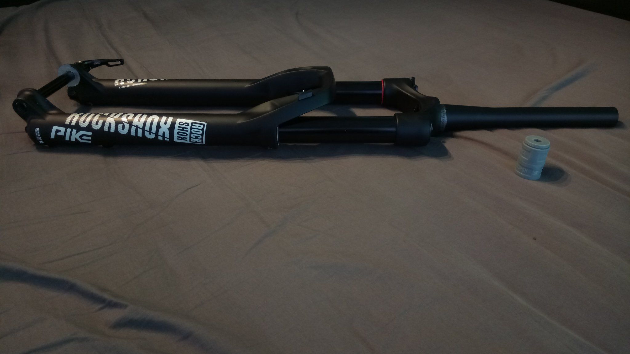

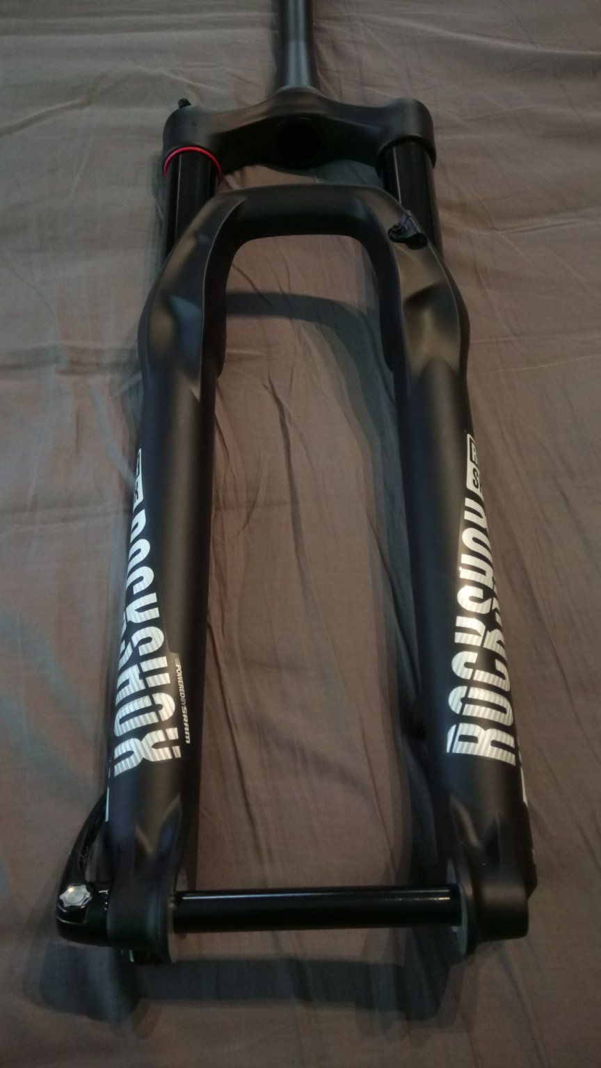

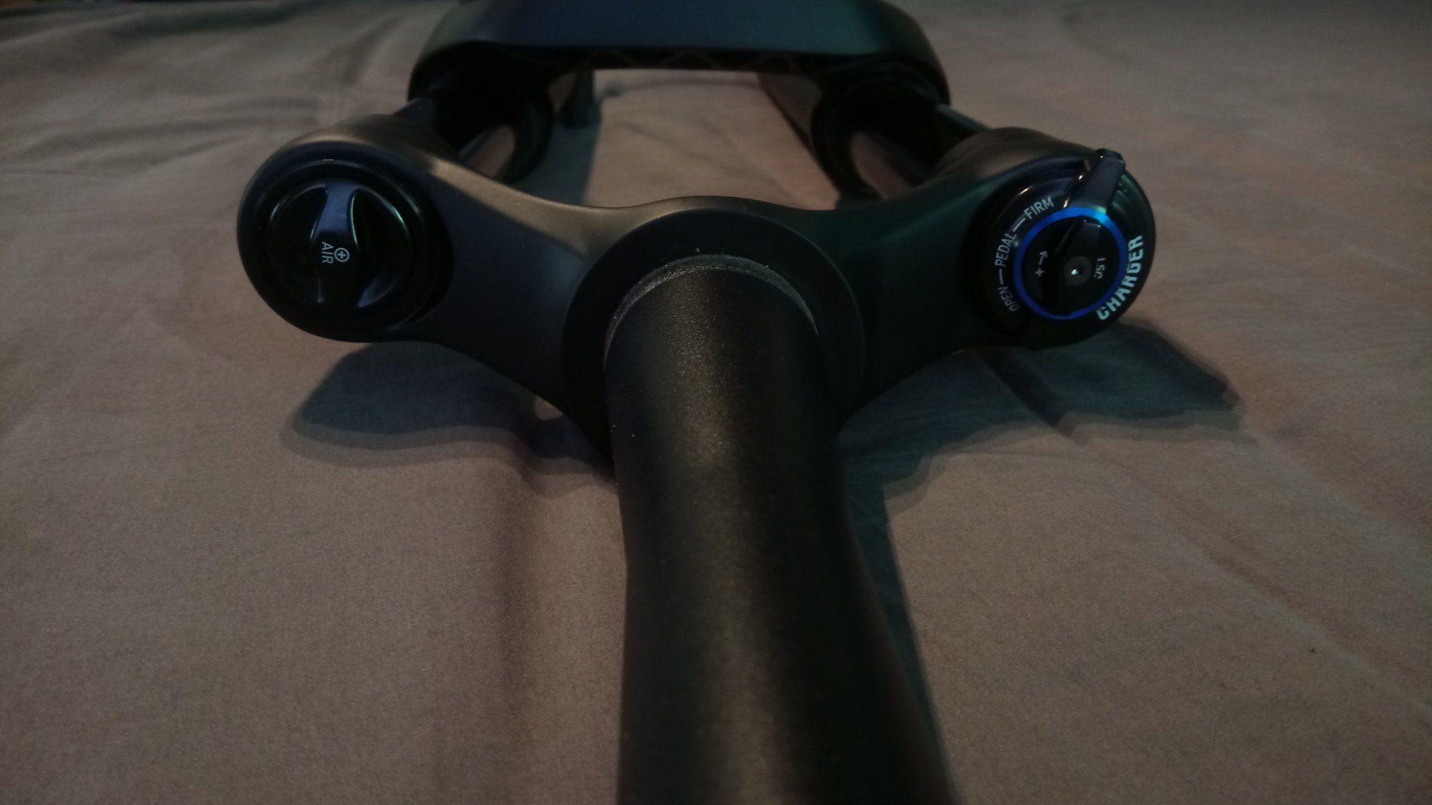

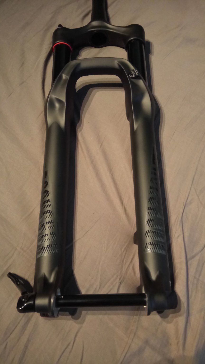

Um mal vorne am Bike zu bleiben möchte ich euch als nächstes mal die Gabel präsentieren. Am alten Bike hatte ich die 2017er Fox 34 Factory. Mit der war ich sehr zufrieden, aber ich wollte mal was neues.
Hab lange hin und her überlegt was es werden soll. Zur Wahl standen die 2018er Fox 36, die DVO Diamond und die 2018er RS Pike.
Die Fox schied aus, weil sie einfach das Budget komplett gesprengt hätte, die DVO weil ich mir die Ersatzteilversorgung schwierig vorstelle und das grün nicht ins Farbkonzept passte.
Geworden ist es folglich die Rock Shox Pike RCT3 Debon Air Modell 2018 mit 150 mm FW und natürlich Boost
Das ganze wurde dann natürlich sofort mit Hilfe der mitgelieferten Stealth-Decals ins Farbkonzept eingepasst.
Ich denke mal die Einstellmöglichkeiten sollten mir ausreichen. Die Steifigkeit sollte ebenfalls passen zumal ich sowieso mit Tourqe-Caps fahren werde.
Eine Frage hätte ich aber an euch noch: Weiß jemand ich die Ventilkappe und die Einstellhebel am besten selbst entlacken kann? Das müsste ja irgendwie gehen, oder?
Ride on

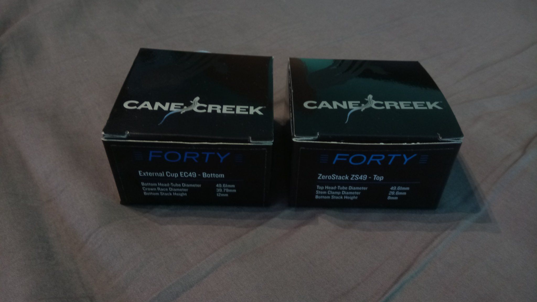

Um die Front dann mal soweit zu kompletieren folgt heute der Steuersatz.
Wichtig war mir, dass der Steuersatz vor allem robust und verlässlich ist. Des Weiteren sollte er nicht allzu viel kosten und die Optik muss natürlich auch stimmen.
Geworden ist es letztendlich der Cane Creek Fourty. Der hat sich bewährt und die Optik gefällt mir.
Aufgrund des durchgehenden 49 mm Steuerohrs benötigt man bei einer Tapered-Gabel unten eine EC49 Schale. Oben passt eine normal ZS49 Schale.
Ride on
Kannst Du Dir bei mir mal anschauen, ich bringe die Kappen nächstes Mal mit. Ansonsten fahre ich ja ohne (Wofür sind die eigentlich gut?)
Der offene Lenker kann auch im ungünstigen Falle einen Ring in z.B. den Oberschenkel stanzen. Mit Lenkerendstopfen ist die Kontaktfläche viel größer und die Verletzungsgefahr dadurch deutlich geringer. Klare Empfehlung für Endstopfen!

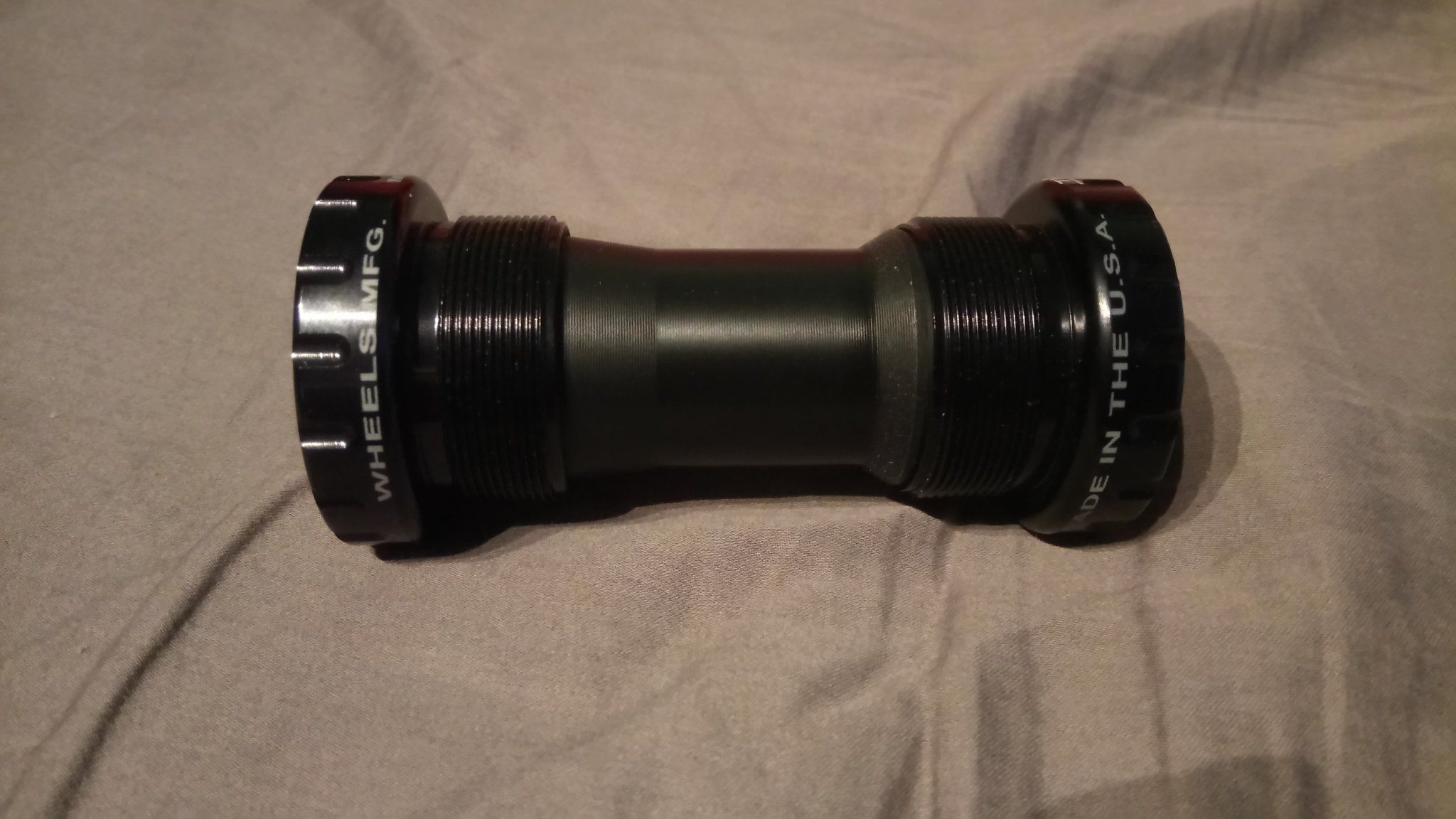

Zur Kurbel gehört natürlich auch ein Tretlager. Das will ich euch heute präsentieren.
Da mich die Haltbarkeit der SRAM GXP-Lager bisher nicht überzeugen konnte, habe ich nach Alternativen gesucht. Eine Lösung mit Adaptern kam für mich nicht in Frage. Zu viel Gefummel. Somit waren Hope Acros und co. raus.
Bei Cosmic Sports bin ich dann über die Firma Wheels Manufacturing gestoßen. Diese stellen unteranderem auch Innenlager für alle möglichen Standards her und das ohne Adapterlösungen. Gefertigt wird in den USA. Die Lager an sic kommen von Enduro Bearings. Davon verspreche ich mir schon eine deutlich bessere Haltbarkeit. Dem Set liegen auch noch Dichtkappen für außen auf die Lager bei. Und optisch sind sie auch recht schick.
Morgen sollen dann endlich auch die Laufräder eintrudeln und der Liefertermin für den Rahmen ist jetzt sicher Mitte Januar (KW2) :hüpf:
Ride on
Die kannst du über Cosmic Spirts beziehen. Das ist ein deutscher Vertrieb. Hab die aber auch schon mal bei Bike24 gesehen.
Montage geht mit dem ganz normalen BSA-Werkzeug. Ist also ne echt Alternative.
Die Version mit Schrägkugellagern wie ich sie hab kostet übrigens 85 €. Finde ich für die Qualität angemessen.
