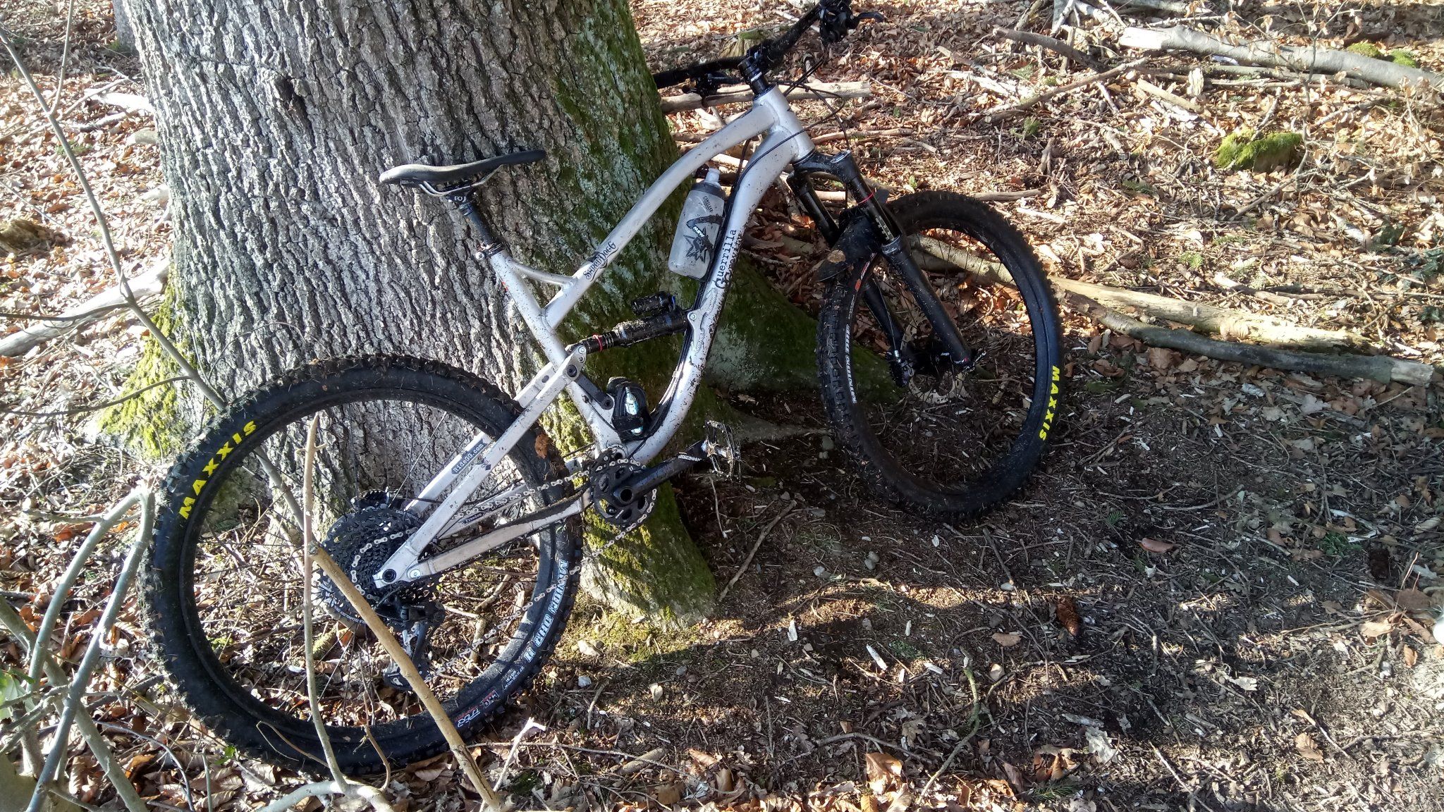

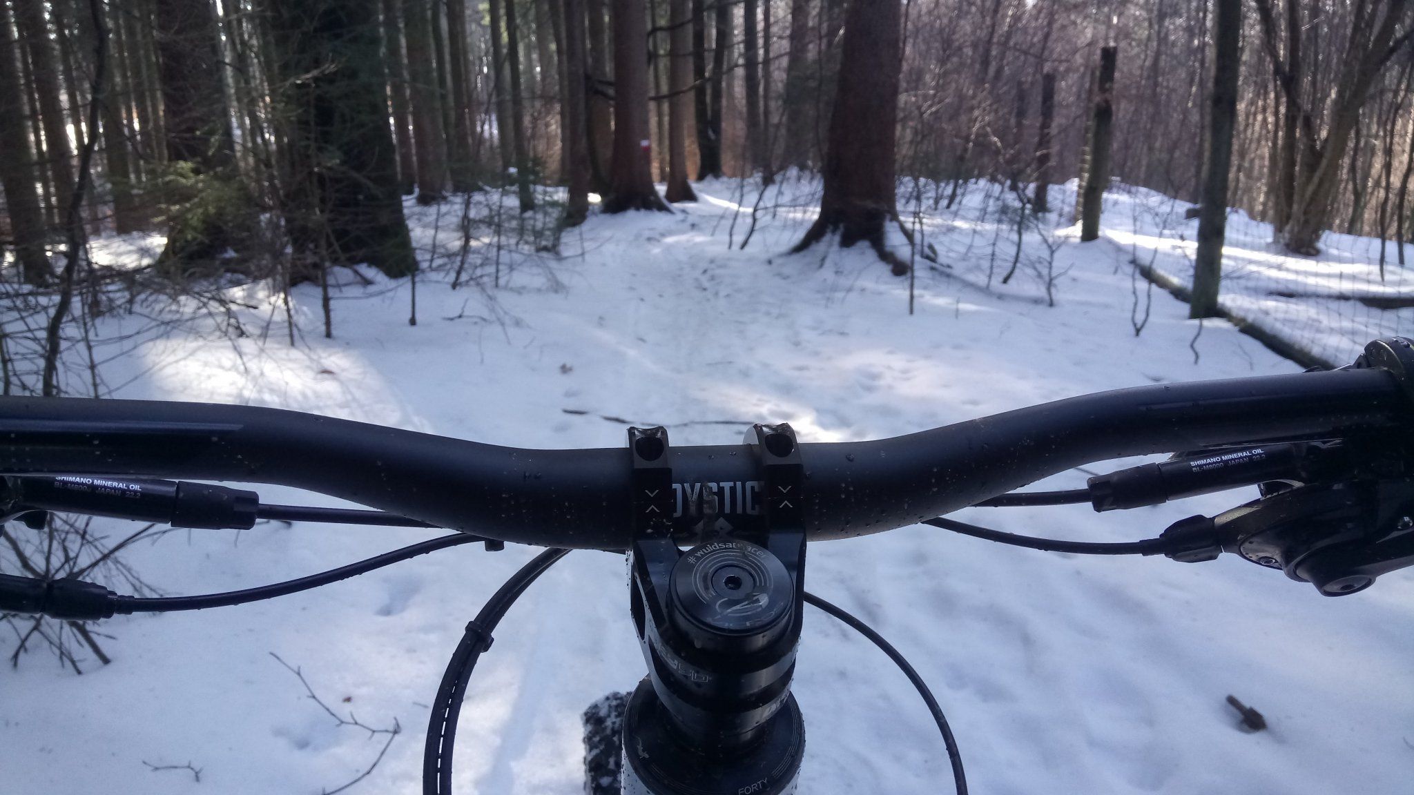

So heute mal die erste Ausfahrt unternommen.
Für nen ernsthaften Fahreindruck lag größtenteils leider noch zu viel Schnee, wie hier zu sehen:
Spaß gemacht hats trotzdem. Nur meine Kondition hat sich irgendwie über den Winter verabschiedet.
Die Geometrie passt mir echt super und bergauf gehts trotz dem Gewicht und der Reifen recht gut, der Hinterbau ist auch recht antriebsneutral. Bei Dämpfer und Gabel muss ich noch mit den Einstellungen ein bisschen spielen.
Ich werd nochmal ausführlicher berichten sobald weniger Schnee liegt.
