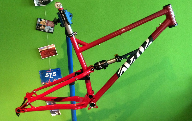

Vor Kurzem wird aber ein anderes Bike präsentiert, gefällt mir allgemein super, Rahmenset ist verfügbar und so wird kurzerhand bestellt. Hier ist es:
Cotic Rocket MAX in Gloss Fast Red (meine Frau sagt die Farbe wäre „Blutwurst“) und Grösse L

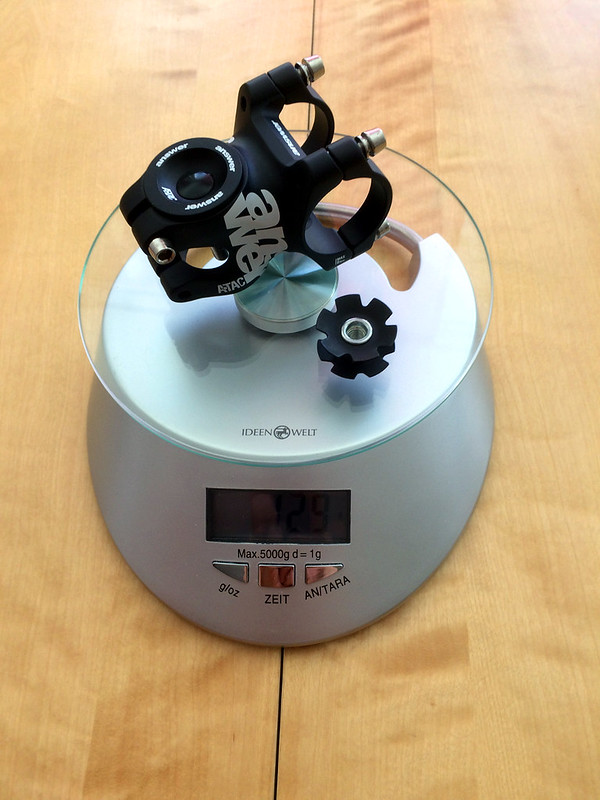

Als Vorbau nehme ich den Answer Atac AME in 40 mm Länge. Relativ preiswert, leicht und schlank. Sollte gut zum Rahmen passen.

Hatte einer von euch den Rahmen auf der Waage?
Leider hab' ich kein Gewicht vom Rahmen. Ich würd' sagen vertrauen erweckend schwer ohne übergewichtig zu sein...genau wie ich.:D

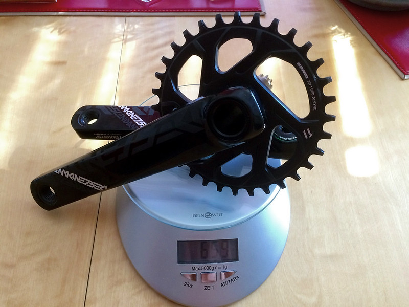

Heute ist die Kurbel gekommen.
Ich möchte Direct Mount Kettenblätter fahren. Die 1400er SRAM ist ziemlich teuer, als Alternative gibts die Truvativ Descendant deutlich günstiger. Selbe Technik, ähnliche Optik. Mir gefällt sie.
