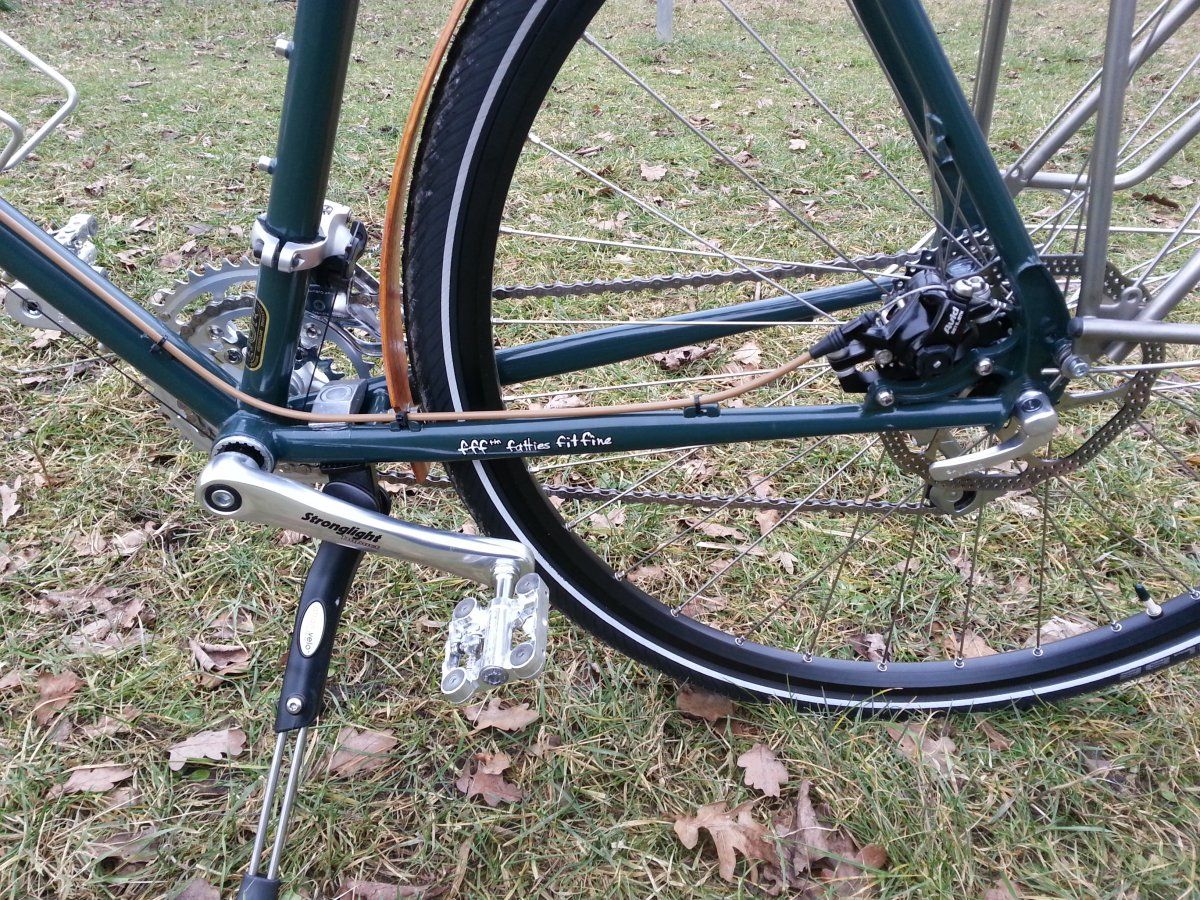

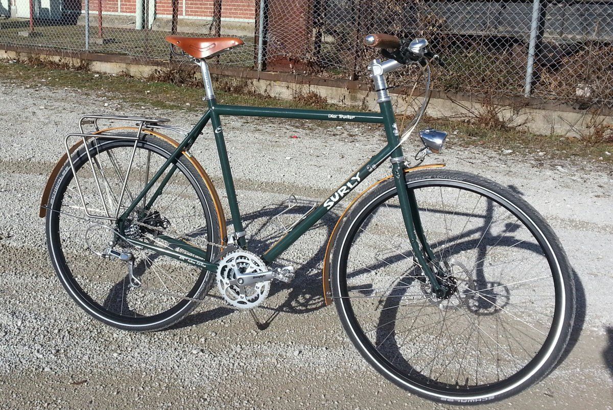

Wirklich sehr schön geworden. Aber: bleibt der Spacerturm? Mit zwei dünnen Spacern für den Flaschenöffner (oder ganz ohne) wärs perferkt.
Das sieht doch nahezu perfekt aus! :)
Neben dem Spacer(elfenbein)turm stört mich der zu weit nach hinten gekippte Sattel.
Die nutzbare Sitzfläche ist jedenfalls jenseits der Waage und so schmerzt die Sattelspitze allein vom Hinsehen.
Erinnert mich immer an diese 0815 Stützen an Baumarkträdern, bei denen die Verstellung von Neigungswinkel und Entfernung zum Vorbau eins ist.... ;)

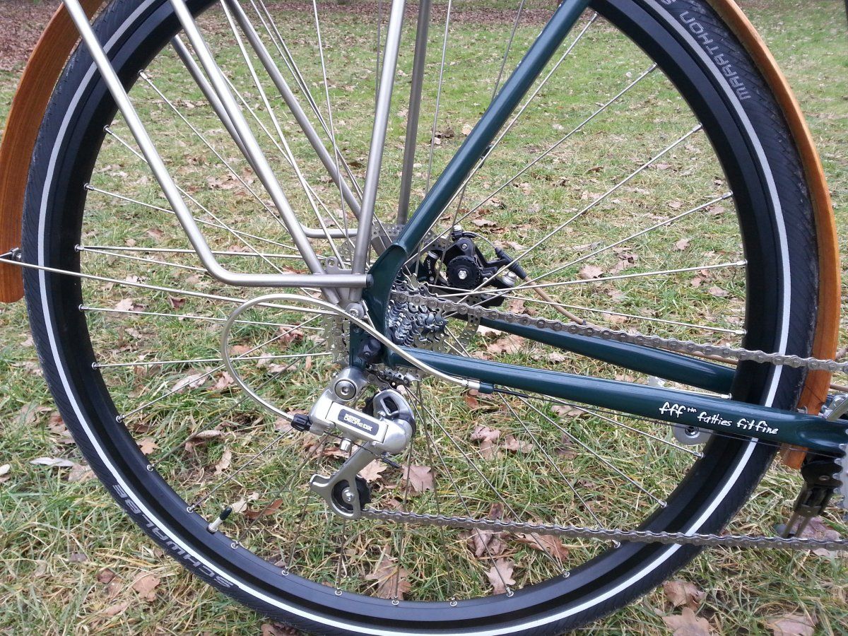

Für die Seilzugbefestigung bieten sich C-Clips statt Kabelbinder an. Sind im Netz meistens nur umständlich oder teuer zu finden, aber mein Händler hatte davon etliche in der Schublade.
Die halten die Spannung von Leitungen etwa hinterm Steuerrohr aber nicht immer aus und fliegen dann in die Botanik.
Für sauberes Abtrennen der Kabelbinderlaschen empfehle ich den zierlichen Nagelknipser aus dem Manikürset!
So gibt´s keine Löcher in Haut und Kleidung.
Auch meine Erfahrung mit C-Clips dass sie nicht lange halten. Das Tuning mit dem Nagelzwicker kann ich ja mal noch angehen.
Bzgl. Spacerturm : jop, ich denke der bleibt erstmal , ist sehr bequem !
Bzgl. Sattelneigung : hoppla, da war wohl die Schraube etwas locker und der Sattel ist gleich etwas nach hinten gekippt...wird unverzüglich korrigiert...

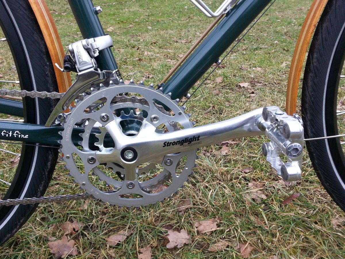

Mussten eigentlich Steuersatz- und Tretlagersitz plangefräst und das Tretlagergewinde nachgeschnitten werden, oder ist dies bereits ab Werk gemacht? :confused:
Wäre mir neu, dass das ab Werk überhaupt irgendwo schon gemacht ist. Zumindest nicht in dieser Preisregion.
