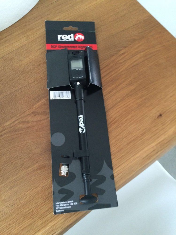

Ich benutze die RCP Shockmaster Digital Pro Dämpferpumpe und habe in etwa die gleichen Werte wie die originalen von Rock Shox.
Die haben wir uns auch gekauft. Scheint ein RS clon zu sein. 40 euro bei bikeunit ab 75€ fallen keine Versandkosten an und da wir 2 bestellt haben....
