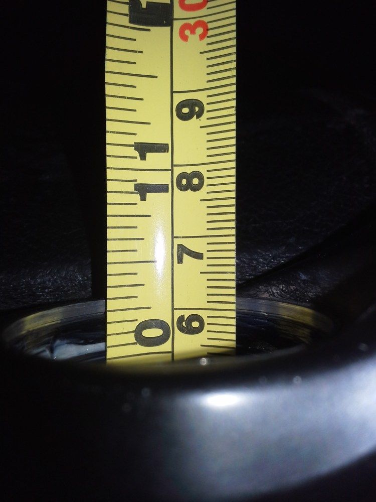

Kurze Frage zu dem Kollisionscheck:
ich habe zum Einschicken wegen eines Garantiefalls (geplatzte Membran) meine Gabel gerade von 160 auf 150mm rückgebaut. Mit dem 150er Airshaft habe ich nun ca. 260mm Platz im (bis wohin genau misst man denn?).
Gehe ich recht in der Annahme, dass mit dem Wechsel zurück auf 160mm auf jeden Fall genug Platz für die AWK wäre (theoretisch ja +10mm).
Egal welchen Airshaft du verbaut hast, das Maß Kolben zu Krone (im ausgefederten Zustand) sollte immer im Bereich 260-265mm liegen. Die Position Kolben (ausgefedert) muss immer zum Bypass im Standrohr passen. Der Airshaft definiert dann die mögliche ‘Eindringung‘ bis die Standrohre im Casting aufsetzen
In deinem Fall:
260mm gemessen – 150mm Federweg = 110mm Rest wenn die Gabel komplett durchgeschlagen ist (inklusive völliger Verdrängung des Endanschlag-Elastomers was eh kaum möglich ist). Diese 110mm Rest sind mehr als die AWK lang ist (etwas unter 100mm). Damit ist eine Kollision nicht möglich => alles tutti
