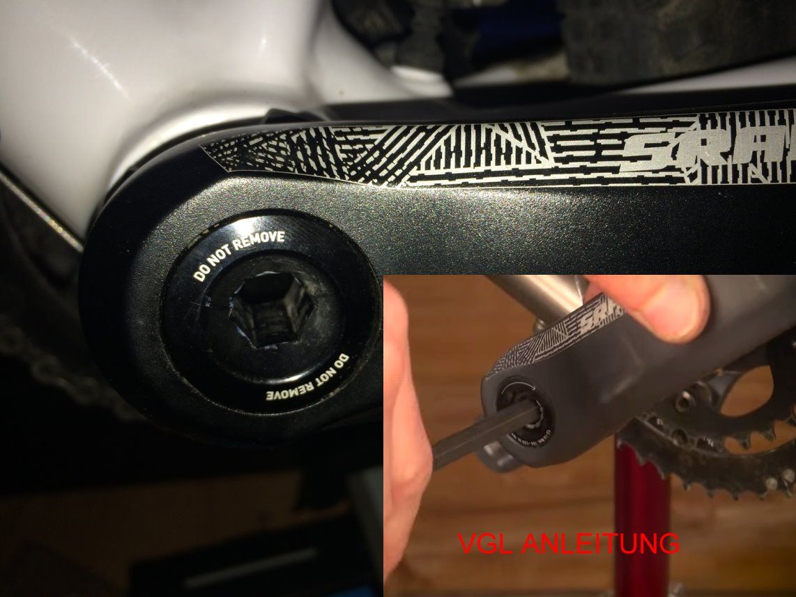

hey leute
Seit einiger Zeit habe ich an meinem Carbon3er(2012) mit einem "Knacken" im Tretlagerbereich zu kämpfen. Ich nenn es einfach mal "knacken", denn eigentlich ist das Ganze weniger ein akustisches Phänomen, als viel mehr ein kleiner "Ruck", den ich vor allem an der rechten Kurbel zu spüren bekomme. Der "Knack" tritt willkürlich auf, bei starker Belastung allerdings nur selten bis gar nicht, auf welchem Ritzel ich fahre / ob auf kleinem oder großem Kettenblatt macht keinen Unterschied. Kennt jemand von euch das Problem? :confused:
Nun versuche ich gerade den Ursprung des Knackens zu lokalisieren. Schaltwerk / Umwerfer scheinen okay zu sein, Pedale sind fest angezogen, die Sattelstütze in Ordnung.
Als nächstes wollte ich die Kurbel demontieren/montieren. Habe dafür im Internet nachgeschaut, wie das geht (bin Laie).
Aufgefallen ist mir, dass auf der Seite, an der ich die Kurbel laut Anleitung aufschrauben sollte, bei mir "do not remove" steht... und der Pfeil mit den Drehmoment Angaben bei mir auf der Seite der Kettenblätter ist... ich füge am besten mal ein paar Bilder an.
- Soll ich das Ding einfach trotzdem aufschrauben?! Hat mir mein Händler irgendwas falschrum eingebaut? Ist das vlt. die Ursache für mein Problem? Sorry, ich habe einfach kein Plan und will nichts zerstören :D
beste Grüße und Danke schon mal für eure Hilfe,
dynastie:wink:
Hallo,
die Pedale würde ich nochmal checken und evtl. auch etwas pflegen. Nicht nur fest rammel, sondern dabei auch immer etwas Montagepaste verwenden.
Entfernen der Kurbelgarnitur auf der Seite wo der Pfeil drauf ist und in Pfeilrichtung drehen. Das Losbrech-Moment ist mit unter sehr groß. Es ist zu empfehlen den Imbus mit einem Rohr (alter Lenker geht auch-so ein schwerer C2 :D) zu verlängern und den Kurbelarm auf der anderen Seite zu kontern, dass du gut am Hebel ziehen bzw. drücken kannst.
Ich selbst stelle immer einen Holzblock unter den Kurbelarm und zeihe den am verlängerten Imbiss und das funktionierte bei mir immer ohne große Anstrengung.
VG
Cool, danke für eure Hilfe. Habe die Kurbel / Innenlager abgebaut, gefettet, wieder zusammengebaut. Leider bleibt mein Problem bestehen, lol. Man, ich raff einfach nicht, was das sein könnte..
@Thomas_FEM Habe die Pedale mehrfach gecheckt, gefettet, auch andere Pedale angebaut, daran scheint es auch nicht zu liegen.
