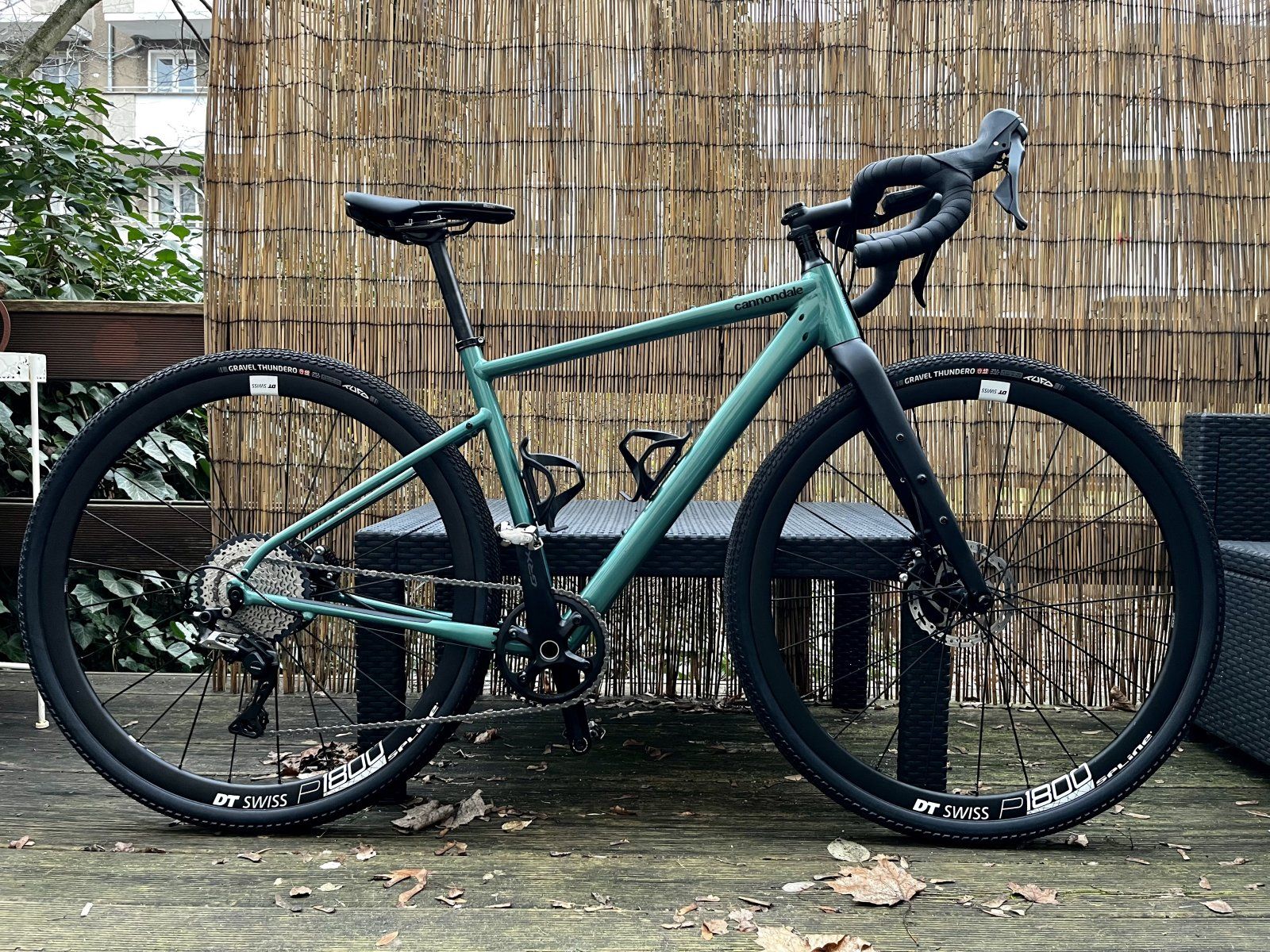

So, Aufbau fast fertig.
Gewicht
Größe S
GRX 1*11 42t 165mm SLX 11-42
CN HG601
DT Swiss P1800, TRP Scheiben 160mm recht schwer
Tufo Thundero 40mm (noch mit Schlauch)
Schwerer Proxim Sattel (280g)
Ohne Flaschenhalter und Pedale
9,1kg

Cool! Gibts einen Grund warum Du Dich für die TRP-Scheiben entschieden hast?
Ich hatte sie noch über und ihr Look passt ganz gut. Die Shimano sehen immer so wuchtig aus, gerade bei kleinen Rädern.
Gewicht ist sehr nah am Carbon Canyon Endurace in XS. Das Canyon mit gleichen Laufrädern aber mit 2*11 105.
Schon beeindruckend.

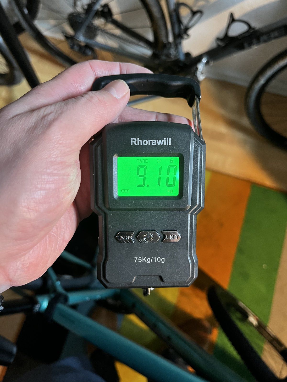

Gewicht Rahmen Größe S ohne Steckachse.
