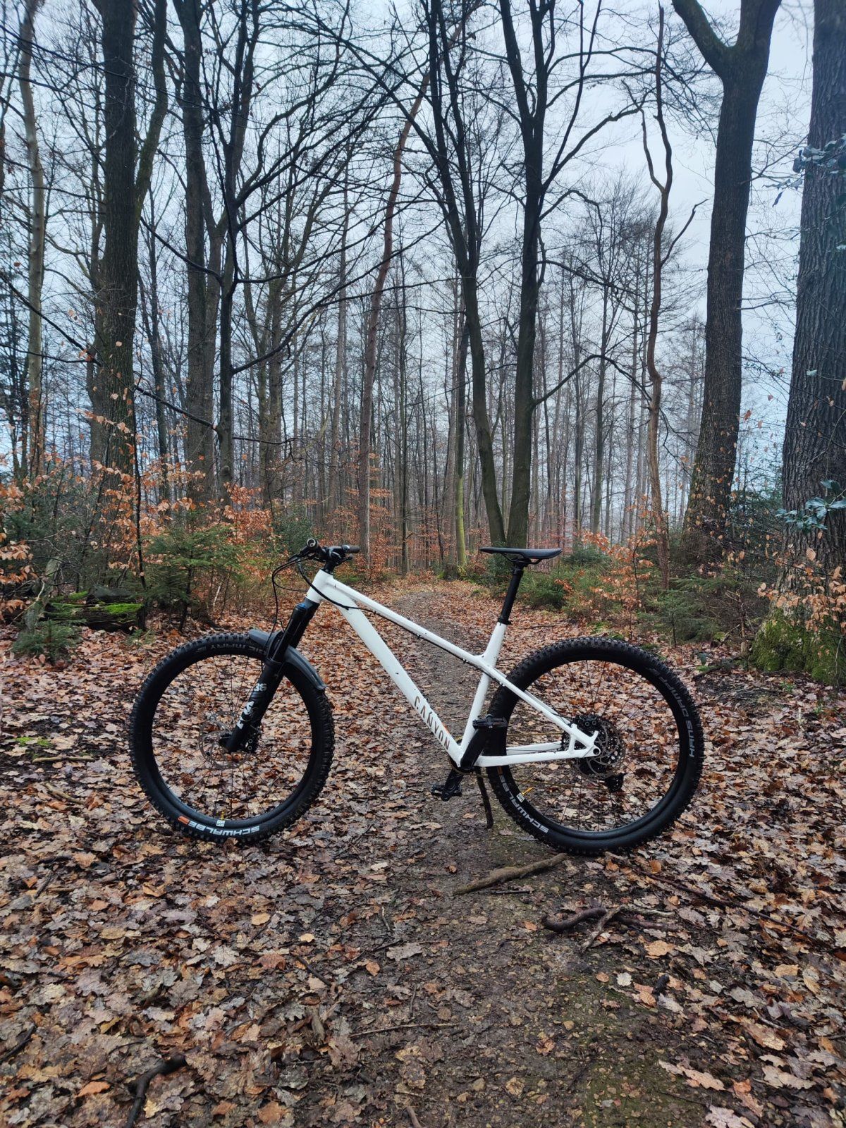

Hallöchen,
hab die erste Runde auf dem umgebauten Gerät absolviert. Fährt echt gut. Bin ein bisschen stolz - hatte so etwas noch nicht gemacht. Umgebaute Parts sind:
  • Komplette GX Schaltgruppe
  • Fox 150 Fit 4
  • Magura MT5 + HC Storm 203
  • Newmen Performance Laufräder
  • Ergon GE1 Evo Griffe
  • 170er Giant Sattelstütze
  • ordentlicher SQlab Sattel kommt noch
Gesamtkosten mit Parts über Kleinanzeigen 1400€
