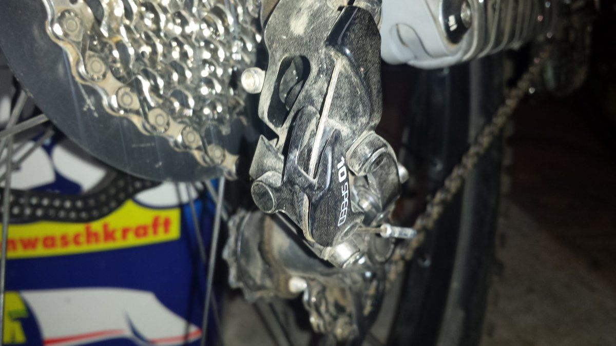

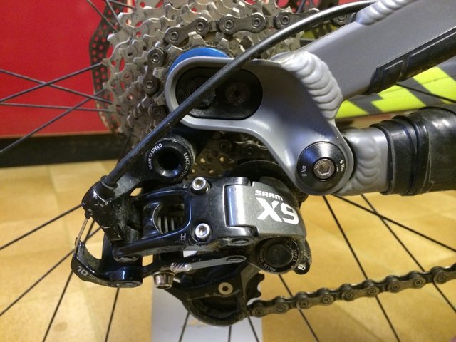

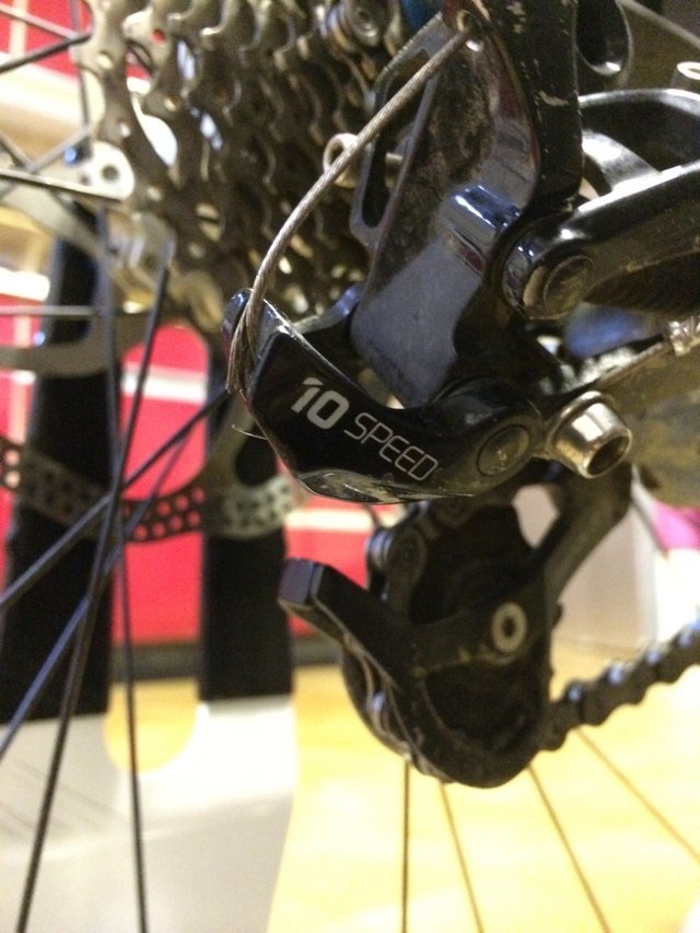

Hier ist mal ein Bild von meiner aussenhüllen einbau Situation und noch eins worauf man die Zug Bruchstelle sieht.
Ich bin noch auf der Arbeit aber kann es sein das an der Stelle ein Grat ist der den Zug zum brechen bringt?
Wenn ich zuhause bin schaue ich mal wie das bei meinem DHX aussieht.

Bei mir sieht es genau so aus. Der Zug hält allerdings. Ich könnte mir auch nicht vorstellen, dass das etwas mit dem Rahmen bzw der Zugverlegung zu tun hat.

Ich muss meine Aussage zurück ziehen da ich gerade mit Erschrecken feststellen musste das sich bei mir auch langsam der Zug verabschiedet. Gibt es Abhilfe?

So schaut es vorher bei mir aus, habe jetzt die Schlaufe noch vergrößert. Kann mir aber irgendwie nicht vorstellen das es daran liegt.

Also ich kann mir nicht vorstellen was die zugschlaufe hinten damit zu tun haben söllte das der Zug reißt!? Und die zugspannung kann man auch nicht zu hoch wählen, das söllte jeder bestätigen der einen schaltzug tauschen und eine Schaltung einstellen kann! Ich hab irgendwie bisschen das Gefühl das es an der Position vom schaltwerk liegt. Denn wenn ich das dhx mit Kette am kleinsten ritzel mit dem Hinterrad ruckartig auf den Boden aufsetze, schlägt das schaltwerk nach unten und der Zug entspannt in dem Moment und strafft natürlich wenn das schaltwerk durch die federkraft wieder einfedert. Das heißt der Zug bekommt beim fahren permanent Schläge ab und er reißt dann natürlich an der Stelle wo er durch die starke Biegung schon am meisten beansprucht wird.
Dieses Phänomen kann ich bei meinem strive mit ebenfalls x9 type 2 Werk so nicht feststellen. Da bleibt das schaltwerk ziemlich ruhig wenn man das Hinterrad von Hand auf den Boden stampft. Dachte schonmal an Abstand von schaltrolle zur kasette. Muss ich morgen mal nachgucken und ausmessen ob's da unterschiede gibt. Klar am dhx ist die kasette im gesamten kleiner. Jedoch aber nicht die ersten kleinen ritzel. Mich nervt es auf jeden fall extrem da ich immer nach einem strammen Park Tag den Zug wechseln kann!
Ich habe mir auch nen neuen Shimano Schaltzug besorgt und werde den angerissenen morgen tauschen. Ich werde das einfach nochmal weiter beobachten und wenns nicht aufhört fliegt das X9 Schaltwerk raus und es kommt ein Zee dran.
Will jemand mal nen vergleichsfoto bei voll eingefedertem zustand machen? Weil das ja sinn ergeben würde meine ich wenns nur auftritt wenn das dadurch nochmal gedehnt wird
Im eingeforderten Zustand ändert sich daran garnix, weil schaltwerk quasi an Sitzstrebe befestigt und Zug auch aus Sitzstrebe heraus kommt. Außerdem würde dann es dann im federweg Wild schalten!
Ich kann auf nur jedem dhx Fahrer mit x9 raten das ständig zu kontrollieren, denn wie gesagt eine Woche saalbach 3 schaltzüge! Vergangene Woche in livigno hab ich dann einfach mit der positionsschraube zwei Gänge höher eingestellt, welcher mir in den Abfahrten gereicht hat damit im downhill der Zug entlastet is und ich nicht jeden Abend tauschen kann!
