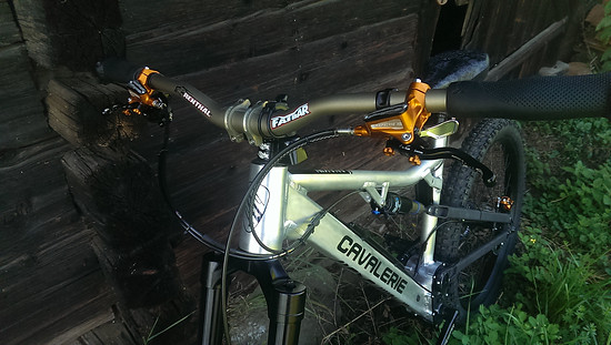

So, endlich Aufgebaut und mal ein paar Runden gedreht - Zeit für nen kleinen Bericht :)
Rein von der Größe her hätt ich eig. fast ein L nehmen können, der steile Sitz- und flache Lenkwinkel machen das Cockpit dann doch etwas kompakter als ich es befürchtet habe.
Habe gestern einen 60er Vorbau probiert und glaube das passt nun für meinen Einsatz (auch viel technisch bergauf) genau.
Bergab liegt das Bike bombe! Hier ruckelt oder klappert nichts, einfach runter surfen :daumen:
Getriebe:
Das Getriebe ist zwar eig. noch "frisch", bin aber begeistert. Bei der ersten Ausfahrt wollte der 1.Gang zwei mal nicht einrasten bzw. sprang wieder raus. Habe dann etwas mehr Zugspannung gegeben.
Danach rastete nach ein paar km der 8.Gang nicht mehr ein wenn man vom 9. auf den 8. schaltete.
Die Kurbel ging leer durch, mit der geringsten Input am Trigger griff die Klinke dann ein.
Hab dann die Zugspannung wieder geringfügig nachgelassen und die zwei Ausfahrten danach schnurrte es ohne Probleme.
Mittlerweile trau ich mich auch richtig rein zu treten, am Anfang hat man doch etwas Respekt weil man es nicht kennt, nichts sieht und eig. nur hört bzw. in den Beinen spürt da es die ersten km noch etwas rauer läuft.
Die Gangsprünge fallen auch geringer aus als befürchtet. Für mich als "sorglos-Spaßbike" passts.
Klar, in der Ebene und bergauf "bräuchte" man eig. einen Zwischengang. Meine Geschwindigkeit passt sich dann aber einfach meinem Gang und Trittfrequenz an - no stress heißt die Devise ;)
Aufbau/Gewicht:
Wie zu sehen ist hab ich das Bike mit Syntace W40, Procore und Surly Dirt Wizards in 26 Zoll aufgebaut.
Da ich auf Carbon verzichtet hab liegt das Gewicht wie auf dem Foto bei knapp über 15kg ohne Pedale & Bremsbeläge^
Klar, da geht einiges mehr. Effigear hat auf Facebook gerade eines mit 13,4kg hochgeladen.
Ich wollte jedoch wie gesagt ein sorglos-Spaßbike ohne Carbon, bis auf den Riemen natürlich :D
Die Dirt Wizards werden eher bei Bikeparks und heftigerem Zeugs draufkommen, kosten doch etwas Körner...
Hab gestern mal Maxxis Ardent drauf getan und die Sache ist trotz fast 15kg schon um einiges agiler.
Der Umbau ist trotz Procore und Milch auch relativ schnell geschehen.
Surly Knard mit 3 Zoll Breite wird noch getestet (sollte die Obergrenze sein von der Breite her).
Danach kommt dann wahrsch. noch ein "Alltags-Laufradsatz" in 27,5, den der Laufradtausch geht wirklich schnell und ohne schmutzige Finger :)

Herzlichen Glückwunsch. Schickes Bike. Nur die Farbe der Bremse wär nicht so meins.
Wenn mein Titan Projekt 2016 fertig ist, wir das nächste Projekt wohl auch ein Anakin, wobei ich beim Gewicht so in Richtung 13,5 kg gehen werde. Ein ü 15 kg Getriebebike habe ich schon.

Ja mit "normalem" Laufradsatz und Reifen ohne Procore bin ich auch mal schnell bei guten 14kg.
Siehe auch Schneemensch´s Bike.
Alles weitere wäre nur durch den Einsatz von Carbon, leichterer Bremse und leichterer Gabel möglich - all das will ich aber nicht so wirklich :D
Diese Konfiguration mit 15kg wird höchstwahrsch. meinen DH ersetzen, mit dem ich leider viel zu wenig zum fahren komme...
Herzlichen Glückwunsch. Sehr schöner Aufbau Leo. Wünsch dir viel Spass damit. Beim Gewicht wollte ich auch keine Kompromisse machen da ich fahrfertig dann gut einen DZ auf die Waage bringe. Mit ein paar Tricks bekommt man das bike zwar noch auf 13.5, aber eben nicht mehr ohne carbon.
Ich hoffe jetzt das Cavalerie mit dem AM Rahmen bald um die Ecke kommt. Meine Frau ist fast 40 kg leichter als ich und dann sind vermutlich auch 12 kg möglich. Der LRS steht schon rum...
Hm, ja der AM-Rahmen wäre für meinen überwiegenden Einsatzbereich eig. auch "passender" gewesen, aber so werd ich wie gesagt meinen DH verkaufen und dann passts auch wieder :)
