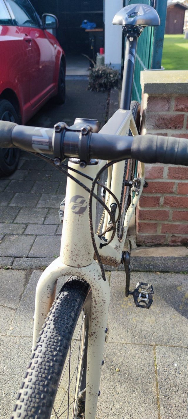

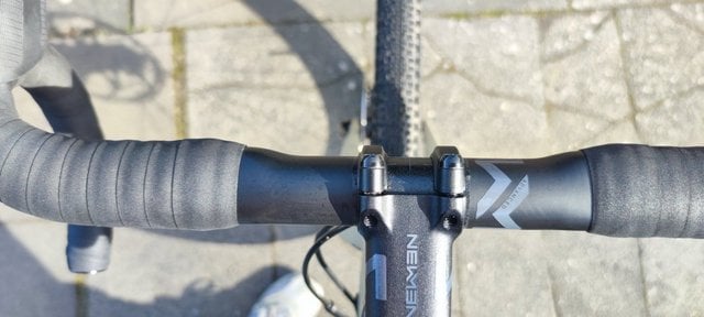

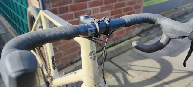

Sehr ärgerlich, aber das Abkleben von exponierten Stellen ist stets meine erste Handlung, bevor es mit einem neuen Rad auf die Piste geht. Ich würde die Stelle mit matter Lackschutzfolie abkleben. Das sollte die Kratzer halbwegs kaschieren. Einfach mal beim Folierer nach Resten fragen.
Zudem würde ich alle Leitungen auf das Nötigste kürzen. Spätestens dann, wenn der Lenker auf der passenden Höhe montiert ist. Bei mir sieht es inzwischen so aus:

Hm... mit der hydraulischen Bremse... Ich weiß nicht, ob ich mich da rantrauen soll. Würde es vielleicht etwas bringen, wenn ich den Bremssattel abnehme und so drehe, dass die Leitung nach vorne absteht?

Sei kreativ. Entweder jetzt noch abkleben, damit es nicht noch schlimmer wird, oder etwas weiches wie bspw. Moosgummi oder sowas um den Zug. Sieht halt scheisse aus. Oder Lenkerband ab, Zug aushängen und so verdrallt neu verlegen, dass er sich vom Steuerkopf wegdreht.
Edit: Ich sehe gerade... es geht ja um die Bremsleitung.. Sorry. Ja, dann würde ich das auch mal mit dem Sattel probieren, den so zu verdrehen, dass die Leitung den Zug nach vorne hat.
Alternativ im Radladen machen lassen. Ansonsten kein Hexenwerk - das richtige Werkzeug vorausgesetzt. Gekürzt wird am Sattel. Die Olive kann - wenn man vorsichtig ist - wiederverwendet werden. Bei mir musste ich auch nicht anschließend die Bremsen entlüften.
Wohl eher der Fahrradladen. Alleine würde ich mich vielleicht nur mit youtube Tutorial trauen. Würde es nicht vielleicht schon genügen, den Bremssattel abzumachen und zu drehen, sodass die Bremsleitung dann am Steuerrohr nach vorne absteht und nicht mehr scheuert? Müsste doch auch gehen...
Das geht. Dafür unten am Sattel die Leitung leicht lösen und um 90° drehen. Anschließend die Leitung wieder festschrauben.
Das heißt der Bremssattel bleibt drauf sondern ich drehe nur die Leitung? Und da muss ich danach nichts entlüften?
Ja, Du löst die Mutter - dort wo die Leitung aus dem Bremssattel kommt - leicht mit einem Schraubenschlüssel. Dann drehst du oben und unten - an den Stellen, wo die Leitung in die Gabel geht und wieder aus der Kabelkrone rauskommt - die Leitung. Anschließend ziehst du die Mutter an dem Bremssattel wieder fest.
Info: Hinter der Mutter befindet sich die sogenannte Olive, die in die Bremsleitung eingeschraubt ist und mit der Mutter in die Öffnung des Bremssattels gepresst wird. Ein leichtes Lösen der Mutter wird zu keinem Verlust von Bremsflüssigkeit führen oder Luft in das System bringen. Zur Kontrolle während der ersten Fahrt prüfen, ob nach dem Bremsen Bremsflüssigkeit (Mineralöl bei Shimano/Dot bei Sram) austritt. Zur Sicherheit einen Schraubenschlüssel mitnehmen und bei Bedarf die Mutter nachziehen.
Vorsicht bei Dot. Wenn Dot austritt am besten direkt mit Lappen und Wasser wegwischen. Dot liebt Wasser. Das Zeug ist nämlich ziemlich aggressiv. Mein Laminat hat schon ein paar schöne Flecken davongetragen.
