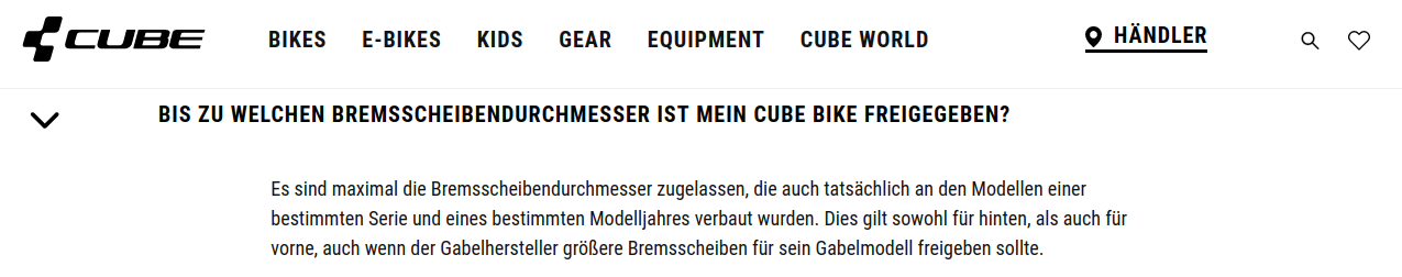

Man muss auch berücksichtigen, dass Cube im Prinzip gar nichts an Änderungen erlaubt. Man darf nicht einmal vorne größere Bremsscheiben verbauen, auch wenn das vom Gabelhersteller erlaubt wäre. Daher würde ich unterstellen, dass die einfach auf der sicheren Seite sein wollen und der Einfachheit halber nichts anderes freigeben.
das halte ich für ein Gerücht!
