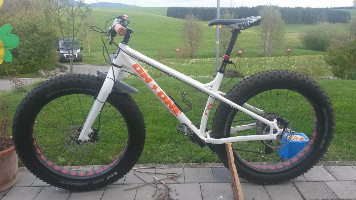

Mit den Schwalbe JJ's kommt das Fatty richtig mächtig raus, und im Vergleich zum Nate läuft es richtig leicht.
Freudiger Nebeneffekt ist ein deutlicher Gewichtsverlust.
Sieht wirklich toll aus, aber ist (wie bei Wbs_70) ein völlig anderes Fahrrad. Ich mag das Fatty ausschließlich als Fatbike mit dicken Pellen, aber wie es aussieht ist es total wandelbar. Super!

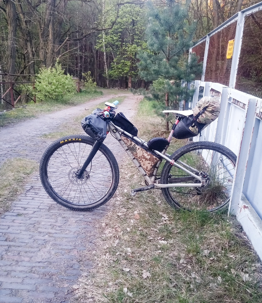

@Wbs_70 : Erzähl mir mal was über die Lenkertasche! Sowas suche ich noch. Die von Revelate Design ist mir etwas zu teuer.
