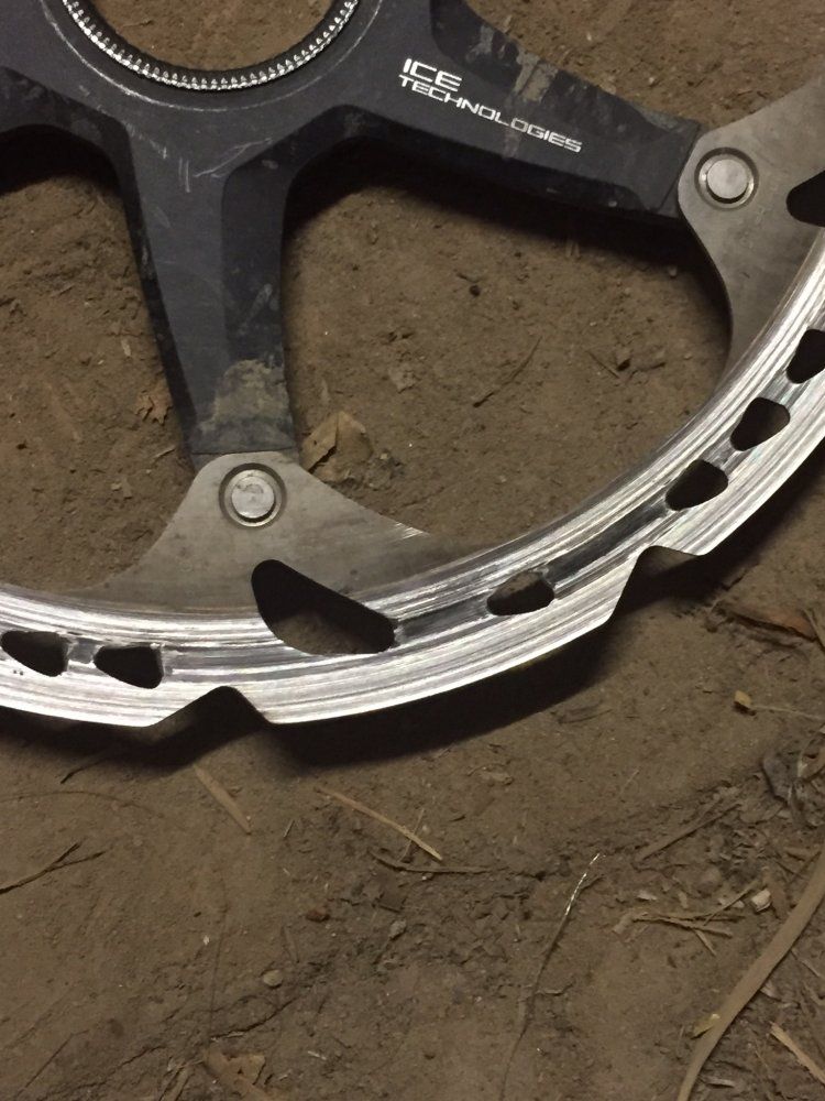

Derzeit fahre ich die Magura mit Formula-Scheiben. Die werden wohl erst mal drauf bleiben! Mit den XT76er-Scheiben an der Formula habe ich aber ausschließlich gute Erfahrungen gemacht. Nix schlabbern oder so...
kannst du mal Fotos von deinen Verschleißscheiben einstellen
...bis auf den Alu Kern durchgebremst.
