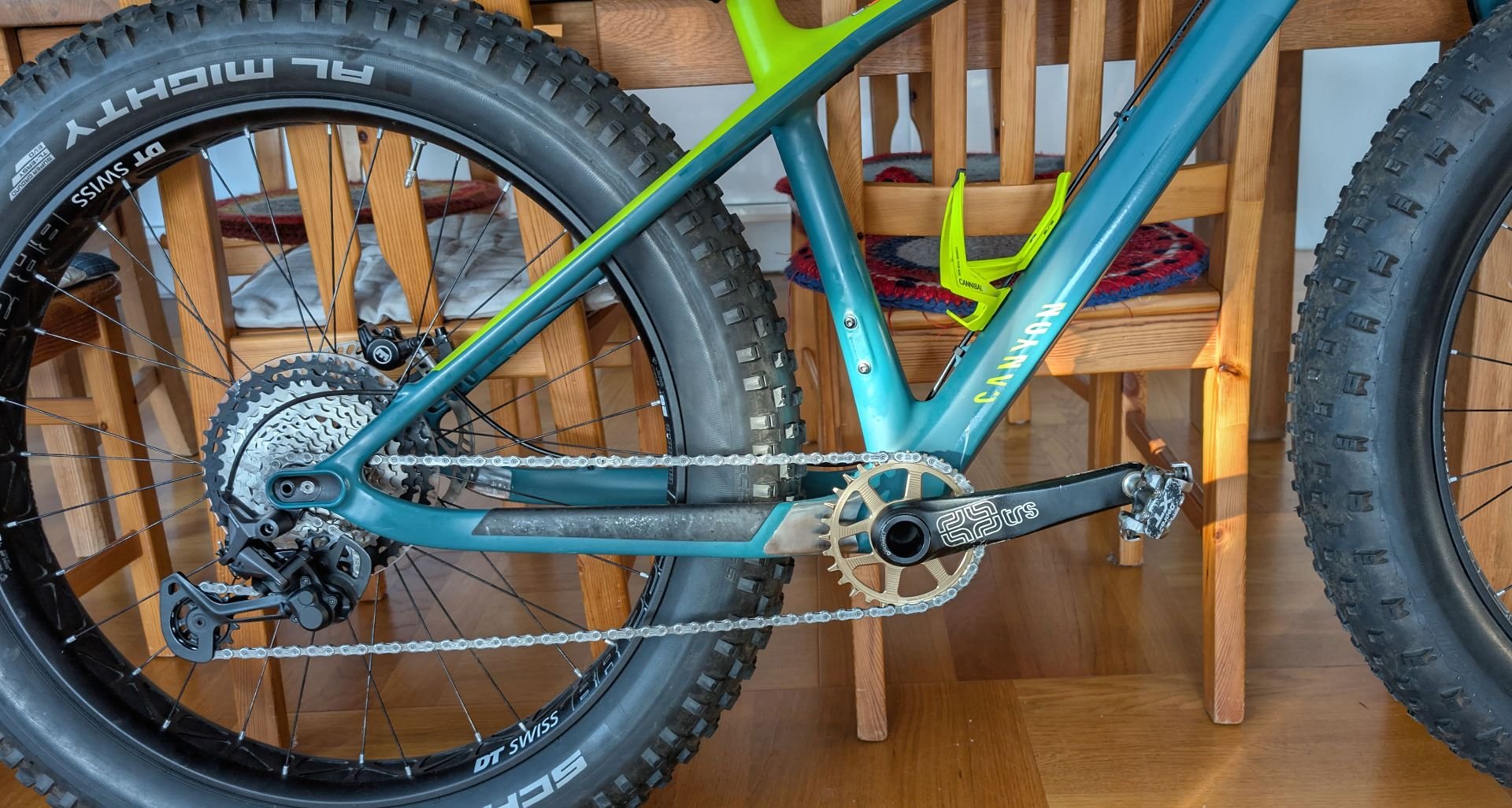

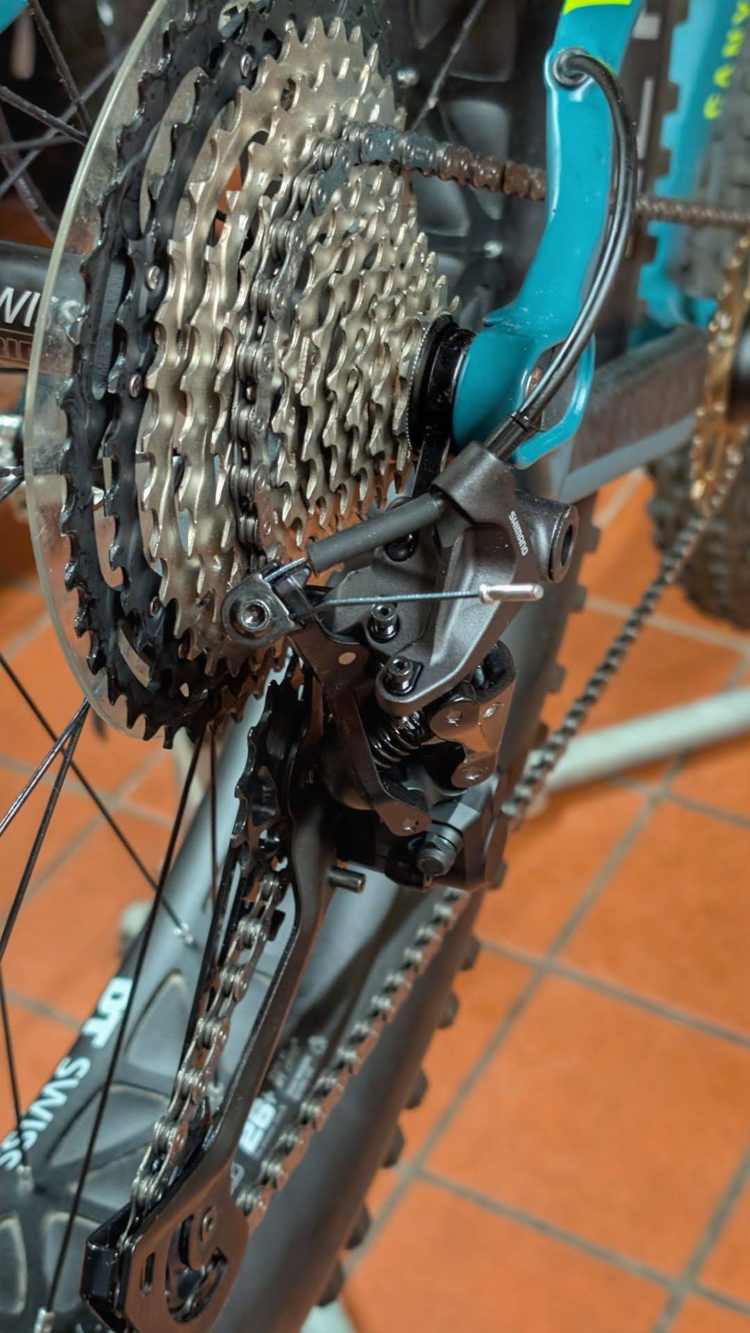

Ich suche gerade neue Reifen für die Waldautobahnen - denke es wird der JJ in 26x4.8 werden (wenn die lieferbar sind). Habe grade mal gemessen & hochgerechnet - im höchsten Gang (SRAM 1x12 auf Shimano Freilauf) wird das ganz schön knapp zwischen Kette & Reifen!? Kann das jemand bestätigen?

Nachdem ich 2022 die e13-Kurbel (bzw. das Gewinde) endgültig "durch" hatte, bin ich auf:
Innenlager:
SRAM DUB PressFit 41 BB 121
Kurbel:
Truvativ Stylo Carbon Eagle DUB FAT5 mit Direct Mount KB -4mm Offset
umgestiegen - sehr zufrieden.
(Habe das 2016er CF 9.0 Unlimited)
Kurz danach habe ich noch das:
Garbaruk Melon Direct Mount oval KB für SRAM BB30 Kurbeln mit 28 Zähnen montiert
(Für mich pers. sehr angenehm zu treten - kein Vergleich zu Biopace aus den 80ern ^_^)
Kassette nach wie vor die SRAM 10-42 Z.
