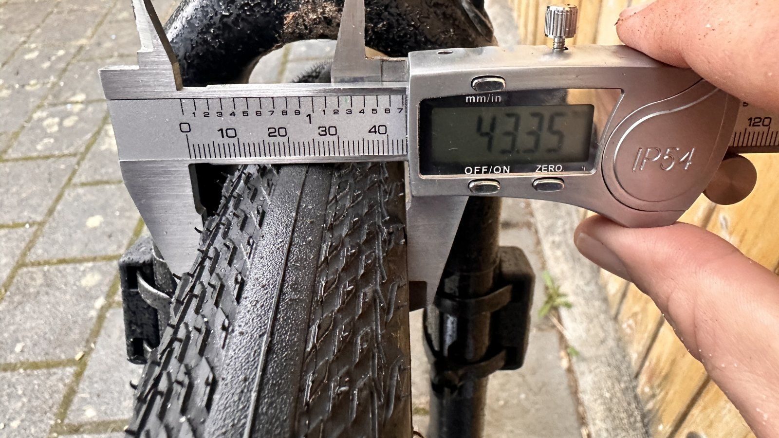

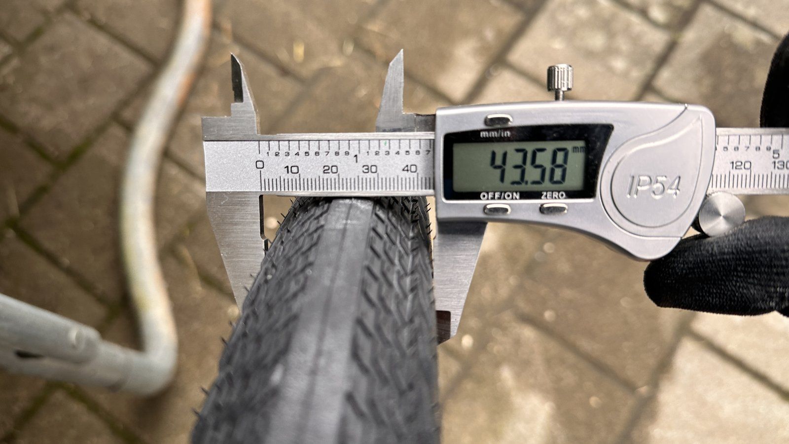

Same here. Meiner ist mittlerweile auch auf 46mm und damit zu breit für mein Aspero. Eigentlich echt schade. True to size wäre er mein absoluter Favorit. Was ich mich frage, ist ob der "normale" Pfadfinder auch breiter wird und wie groß der Unterschied wirklich ist.

Den 45mm auf 25mm Maulweite fand ich sehr unkomfortabel, auch mit 1.8 bar. Aber alles andere macht der Reifen super, hat mich sicherer durch den Winter gebracht als manche MTB-Reifen.
40er Reifen auf einer 19/20er Felge...
Druck so um 2.5 Bar, funktioniert für Mein empfinden wunderbar🤷🏽
