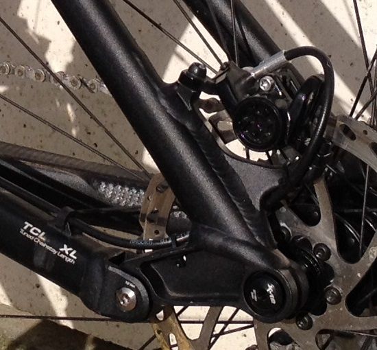

...ist zwar schon etwas älter, aber wenn doch noch mal Jemand eine MT ans 301 Schraubt, bei der Verlegung habt ihr definitiv ein Problem beim Einfedern!
Hier reicht die Länge auf keinen Fall um spannungfrei einzufedern. Hatte das bei ersten Versuch auch so angeschraubt, wenn man aber mal den Dämpfer auf einer Seite aushängt und den Hinterbau (ganz) einfedert, wird man schnell sehen, dass hier die Leitung am Anschluss geknickt wird oder der hintere Halter für die Leitung davon fliegt :O'))
Die Leitung gehört erst nach hinten verlegt, und dann dicht am Gelenk nach vorn, nur so ist einfedern ohne großen Längenausgleich möglich:

also ich hab das auch gleich nach vorne gelegt und die Luft aus Dämpfer gelassen. das bekommt man schon hin wenn man genug Leitung gibt im Bereich der schwinge

Das geht schon. Der Bogen muss aber weiter nach hinten gehen. Am besten einfach den Kabelbinderanschluss am Horstlink nutzen. Dann passt es beim Einfedern.
...mit einigem mehr an Leitung wirds auch nach vorn gehen, ich bezog mich in dem Fall auf das gezeigte Abbild. Ich hatte selbst eine gebrauchte MT gekauft, bei der die Leitung so lange war, dass es wie im Bild aussah. Ich hab mir dann eine neue Leitung gekauft udn es wie in meinem Bild verlegt, da mir bei der anderen Variante zu viel Bewegugn in der Leitung war.
Wenn man mit mehr Leitungslänge arbeitet, kann man´s auch nach hinten über den Bremssattel verlegen, sieht dann auch sauberer aus und sorgt für weniger Reibung/Scheuerstellen an den Kontaktsellen zwischen Leitung und Rahmen ;O)
