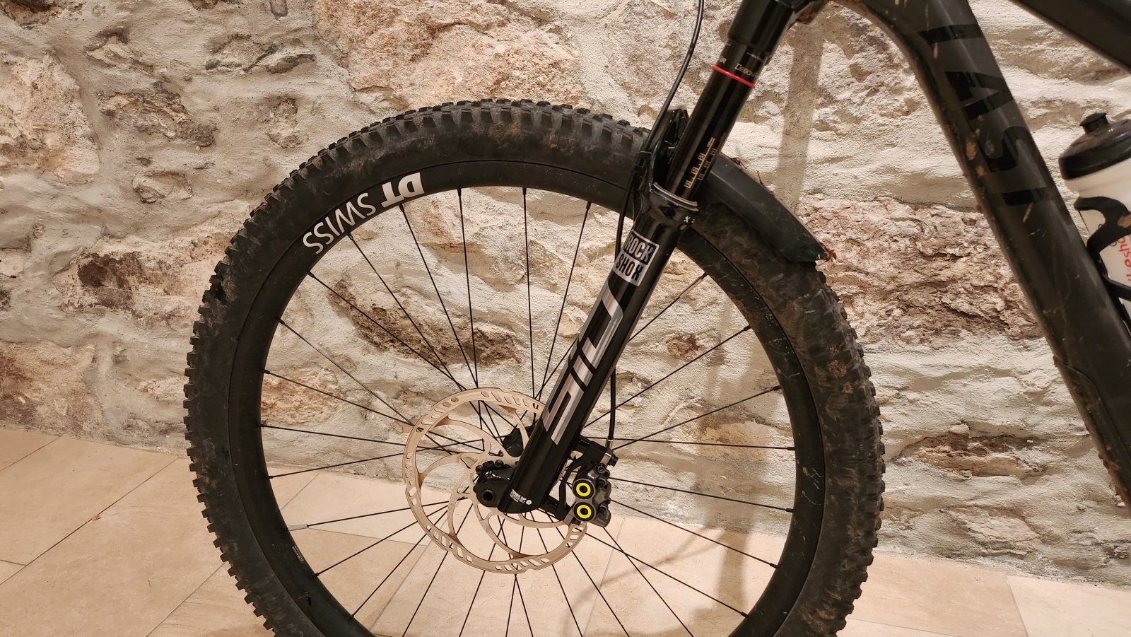

Ich Frage mal hier um nicht ein neues Thema aufzumachen.
Ich habe auf dem XC/DC/Mini Enduro (Last Celos) eine MT8 und fahre die mit den Storm Scheiben. 200/180 mm.
Bin eigentlich sehr zufrieden aber wenn es richtig steil wird fehlt etwas Biss, bin vom Enduro die MT7 mit 220iger Scheiben gewohnt.
Eine größere Scheibe darf nicht an die SID, ein MT7 Bremssattel wäre eine Lösung aber ich dachte mir ich versuche es erstmal mit besseren Belägen.
Hat da mal jemand den heiligen Gral gefunden? Verschleiss spielt nicht so die Rolle, Hauptsache bremst gut und das auch wenn die Bremse mal richtig heiss wird da die Abfahrten hier auch mal länger sind.

Meiner Erfahrung nach wirst Du nur mit einem 4-Kolbensattel (Mt5/MT7) spürbar mehr Leistung erhalten. Den dann dann mit den vier einzelnen Belägen ausrüsten. Bringen zwar nicht mehr Power, aber ich finde die Dosierbarkeit ist besser, als mit den „verbundenen“ Belägen.

Du sagst ja leider nicht dazu, welche Beläge jetzt drin sind. Es wäre auch hilfreich zu wissen, wie schwer du bist (50 Kilo? 100 Kilo?).
Die von meinem Vorredner genannte Theorie, dass die vier Einzelbeläge besser dosierbar seien als die verbundenen, kann ich nicht bestätigen, ganz im Gegenteil. Die Theorie spricht dagegen, und die Praxis bestätigt die Theorie.
Ich mach mal bissle Werbung für meinen früheren Arbeitgeber: Der „Trickstuff 170 Power“ wird dich nicht enttäuschen.
Danke. Werde den Belag mal anschauen.
Wiege so +/- 80 kg also dann inkl Fahrrad, Klamotten etc kommen ich dann auf ca. 95kg.
Ich habe die MT7 mit einer 220iger auf dem Enduro. Die Bremse ist ein Anker, eigentlich egal mit welchen Belägen. Das VR bekommst immer blockiert.
Dosierbarkeit ist kein Thema, es geht wirklich nur darum einfach mehr Bremskraft zu bekommen, ans Dosieren gewöhnt man sich schnell.
Vielleicht sollte ich mir wirklich den MT7 Sattel der noch rumliegt an die SID schrauben.
Habs mal gemacht... morgen wird getestet.
Ja, nennt sich „Kolben trainieren“ und hat schon bei früheren Maguras geholfen:
Beläge raus, mit Kunststoffhrbel die Kolben zurückdrücken und Dreck mit Lappen entfernen. Dann abwechselnd eine Seite mit einem kleinen Schraubenschlüssel festhalten und VORSIChTIG den anderen mit dem Bremshebel rausfahren. Etwas Magura Hydrauliköl auf die Kanten geben. Mehrfach wiederholen. Zum Schluss überschüssiges Öl abwischen.
Danke! Hat's für mich auch gebracht. Vorher hatte ich, auch nach mehrmaligem Entlüften, den Druckpunkt direkt am Lenker. Habe einfach in die Mitte der Bremszange einen Maulschlüssel geklemmt und dann beide Kolben rausgepumpt.
