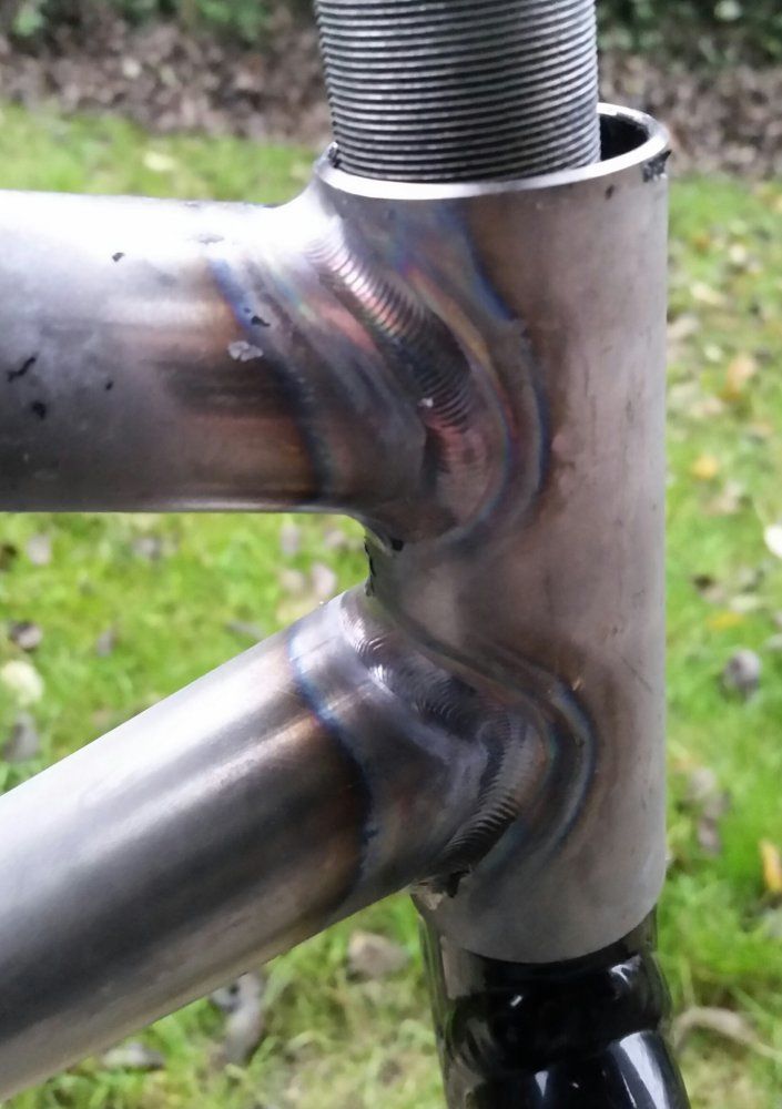

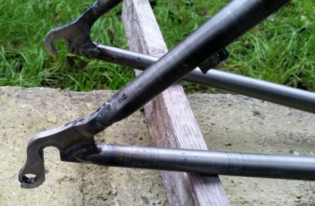

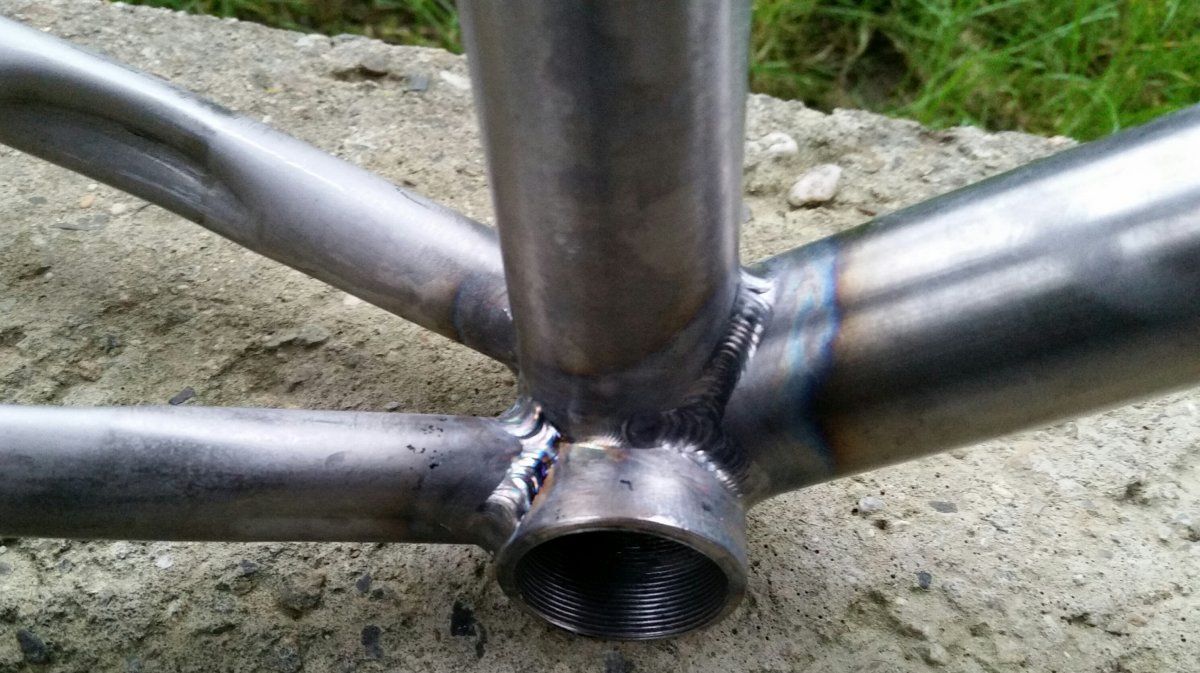

Rahmen ist heute angekommen.
Habe hin und her überlegt wegen der Beschichtung. Die muss definitiv ab, ist zu verkratzt.

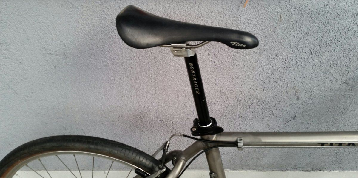

Habe auch leider kein Maß der Sattelstütze. 31,6 fällt durch. Was war den da original?
Soll lt. Aussage von rabenspass 2 Hülsen drin gewesen sein. Die hat er aber schon entsorgt.
Rahmen wird entlackt, habt ihr Tips,
hatte Fa. Götz ins Auge gefasst, weil die nach dem chemischen Entlacken evtl. noch Glasperlen strahlen.
Hallo Sabine,
die Antwort auf Deine Frage findest Du hier #185 und hier #186. Der innere der beiden Shims gehört übrigens zwingend zum Rahmen, da werkseitig eingeklebt:(. Eigentlich ist der Rahmen somit Schrott;). In den Jahren bis 1998 wurden oft im Bereich der Klemmung Alu Shims in Titanrahmen verwendet um auf ein vernünftiges SST-Maß zu kommen, so auch bei Raleigh.
2014-11-10 16.36.25.jpg 2014-11-10 16.32.22.jpg 2014-11-10 16.35.12.jpg 2014-11-10 16.33.37.jpg 2014-11-10 16.34.38.jpg
So, der Lack ist ab. War ziemlich easy mit Abbeizer. Den Shim hab ich auch noch bekommen. Jetzt noch ein wenig mit Edelstahlwolle bearbeiten und gut is.

Hallo Sabine,
sieht ja schon recht gut aus:daumen:. Das mit 2 Nasen geklemmte Steuerkopfemblem deutet übrigens, ebenso wie der Wishbone ohne Bremszuggegenhalter auf ein 93er Tomac Signatur Model hin. Beginnt die Rahmennummer wirklich mit D, oder wie ich eher vermute mit T?
Beste Grüße
Wolfgang
Die Torus-Rahmen hatten in der Regel ein aufgeklebtes Steuerkopfemblem und einen Bremszuggegenhalter am Whishbone. Zugegeben die Rahmen des Modelljahr 94 wurden 1993 gebaut deshalb beginnen diese mit D für Baujahr 93, aber die Torus-Rahmen gab es meines Wissens erst nach der Einführung des geänderten Ausfallende in der Ausführung ohne der besagten Gegenhalter für die Magura Hydraulik Bremsen. Hier scheint die Ausnahme die Regel zu bestätigen. Deshalb :confused:.
Aber ich bin ja lernfähig;)
