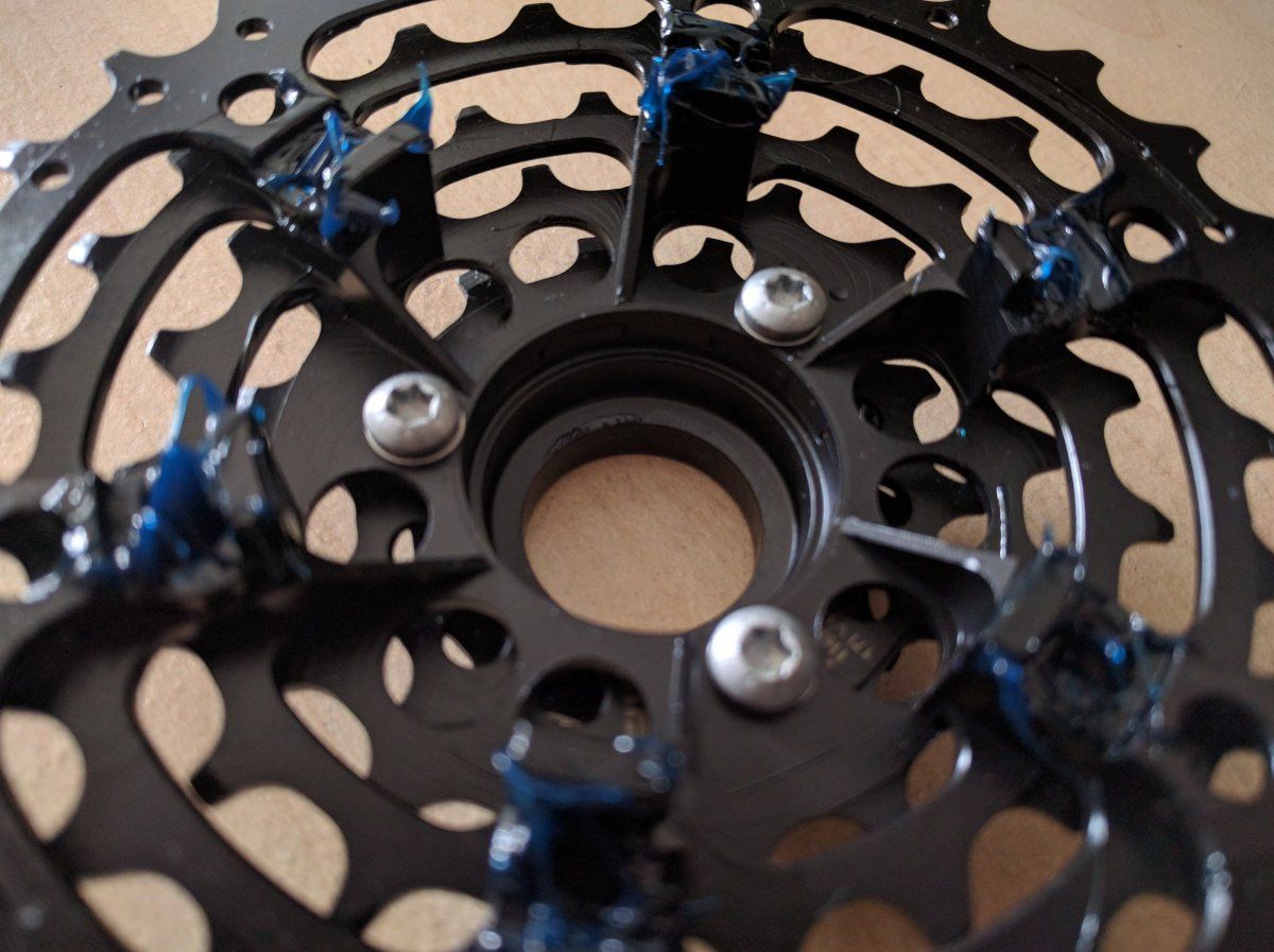

Meine hat heute nach Carl. 100 Km angefangen zu knarzen und knacken! Also alles zerlegt und festgestellt dass die Aluritzel Spiel haben auf dem Freilauf und auch nicht fest werden wenn ich die Mutter anziehe. Auch dann ist ein leichtes Spiel feststellbar, das kann ja nur Geräusche machen. Jetzt habe ich mal an 4 Stellen Isolierband aufgeklebt und habe merklich weniger Spiel, der Geräuschetest folgt noch.
Ach ja, das ganze ist auf einem PoP Products Freilauf.
