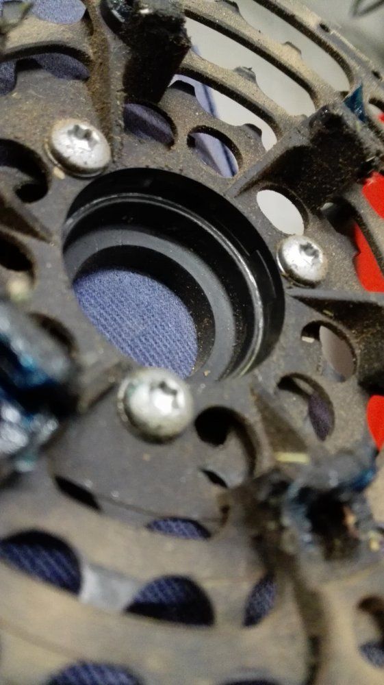

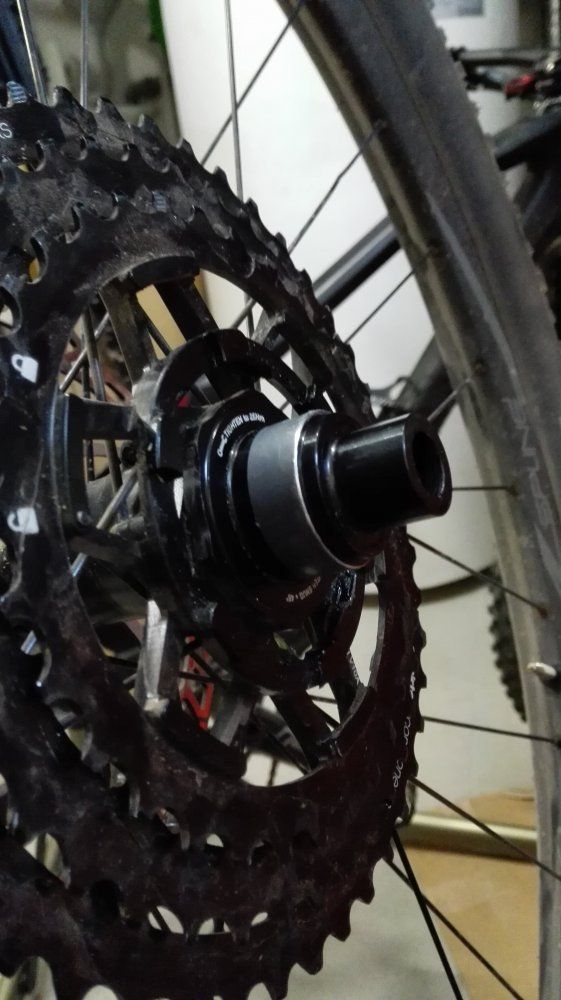

Hat heute wieder geknackt : ((
hier die Fotos der Übeltäter
an der Kassette sieht man, wo der Freilauf gedrückt hat
ich habe den Freilauf heute einen Freund gegeben, um die angefeilte Fase auf der Drehbank zu vergrößern
dann möchte ich die Teile mit einem O-Ring ca 0,5 x 30 montieren
habe die Hoffnung, dass der Ring, welcher bei der Montage in die Fase gequetscht wird, das Ganze stabilisiert

Ich glaube ehrlich gesagt nicht, dass der O-Ring helfen wird. Das Knarzen entsteht mMn nicht an der von dir vermuteten "silbernen" Fase.
Und selbst wenn.. die Kräfte sind zu hoch, als dass ein O-Ring da Abhilfe schaffen könnte.
Versuch macht kluch : )
die silberne Fase hatte ich bereits angefeilt
das mit dem O Ring ist ja einfach zu realisieren - werde berichten
