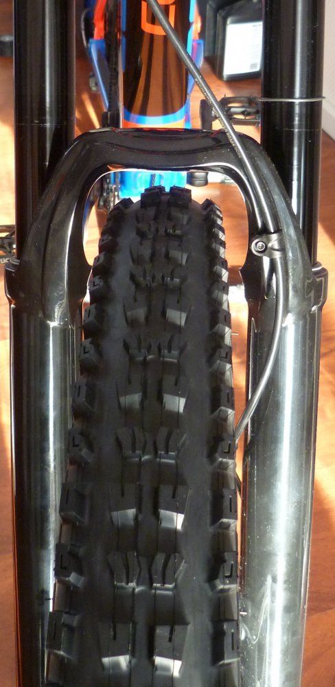

Hi Leute,
wollte kurz meine Eindrücke zum 2.6er Butcher loswerden…
Kurz und knapp: Der erste Reifen, bei dem für mich 'größer und breiter = besser', nicht mehr zutrifft.

Gewicht
Reifenfreiheit in einer Float36 Boost, ist ausreichend vorhanden!
Hoffe das hilft einigen Interessieren weiter! :bier:
