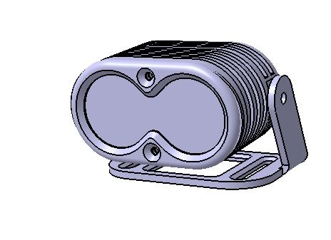

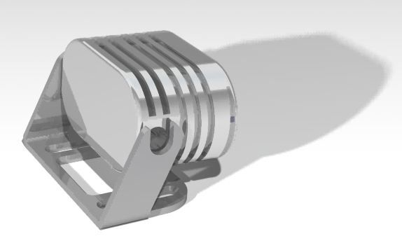

edit: Hab mal schnell in ner halben Stunde die Version mit externen Elektronik überarbeitet und ihr noch nen eigenen Halter verpasst für den Helm, wegen Kompatibilität zu dem Lupine-Halter müsste ich hier mal noch wegen dem Maßen schaun.
Als nächstes is dann die Version mit interner Elektronik dran.
