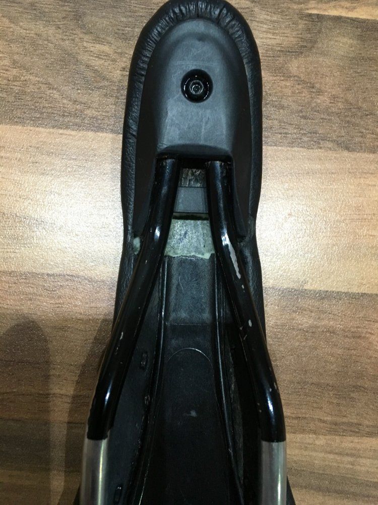

Moin Leute, ich bin seit gut einem Jahr auch auf einem SQLab 611 unterwegs. Leider ist mir heute folgendes aufgefallen. Auf der Unterseite in Höhe der Nase ist ein ca 1x1 cm großes Stück rausgebrochen...:-(
Wie sind denn Eure Erfahrungen bezüglich Kulanz von SQLab? Mein Hauptproblem ist nämlcih, dass ich zwar noch die OVP habe, aber natürlich den kleinen Kassenzettel meines Händlers verbaselt haben..
Kulanz bei SQ Lab ist nach meinen Erfahrungen sehr gut, einfach mal den Kundendienst anrufen, da läßt sich bestimmt eine Lösung finden.
