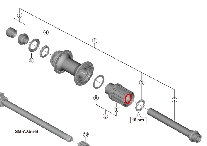

Ich habe gerade eine Shimano FH-MT400-B Nabe hier, die den Dienst verweigert hat (unrund laufen wäre beschönigt). Hier gibt es eine Explosionszeichnung von Shimano. Die gegeneinander gekonterten Muttern waren nicht losgedreht und vermutlich noch in der Position, wie die mal montiert wurden.

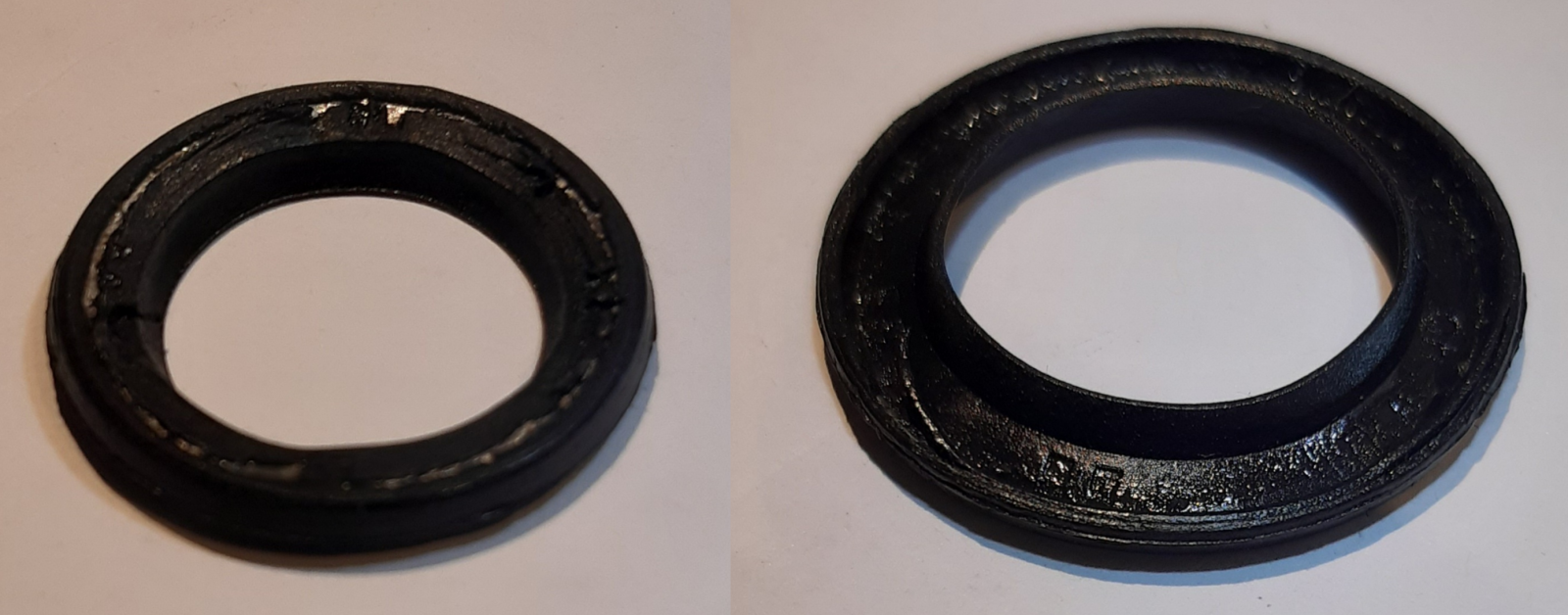

Die Kugeln auf der Freilaufseite sind vollzählig, lagen aber dreireihig und nicht im Lagerbett. Der Dichtring im Freilauf (rot im Bild) schien mir nicht richtig zu sitzen, ist jetzt konisch (Mitte nach außen) und hat Kugellaufspuren. Ich kann mir vorstellen, dass der niemals richtig montiert war und die Kugeln alternative Wege gesucht haben.
Ich würde jetzt ja so einen Dichtring bestellen, die Nabe wieder zusammenbauen und testen - allerdings ist das wohl das einzige Teil der Nabe, was man nicht separat bestellen kann. Den Freilaufkörper (oder Ersatznabe zum demontieren) bestelle ich nicht, das lohnt meines Erachtens nicht.
Auf dem Ring steht auch nichts drauf. Der Ring auf der anderen Seite sieht anders aus. Wie finde ich heraus, was das für ein Teil ist?

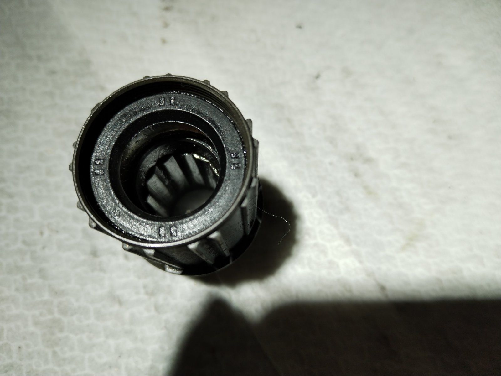

Hallo.
Also vorneweg mal, ist die ALTUS Gruppe als reines Einsteiger-Material zu sehen, bei der sich eine Reparatur in den seltensten Fällen rechnet. Ich kann Dir bei der Dichtung nur in soweit weiterhelfen, indem ich Dir zwei Fotos anhefte, worauf die korrekte Montage der Dichtung zu sehen ist.
Gruß
Ramirez!

Gar nicht. Shimano hat nicht vorgesehen, das Teile aus dem Inneren des Freilaufs ersetzt werden.
Hab ich befürchtet. Dann kommt das Laufrad wohl leider in die Tonne.
