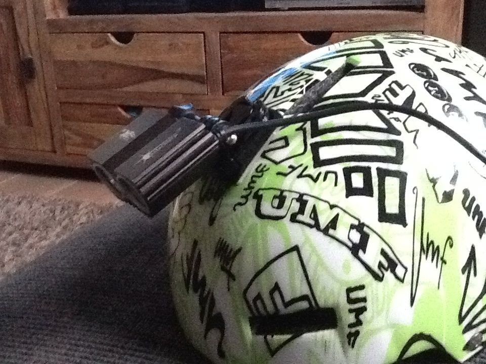

Ich bin nun davon erstmal abgekommen und hab mir eine Helm- GoPro Helm Halterung gebaut.
Beide Ideen ( Ersatzhalterung und Helmhalterung) habe ich hier entnommen.
http://www.mtb-news.de/forum/t/yinding-yd-2xu2-auf-dem-helm.663753/
http://www.mtb-news.de/forum/t/lampe-auf-gopro-halterung.759858/
Gruß
Dany
