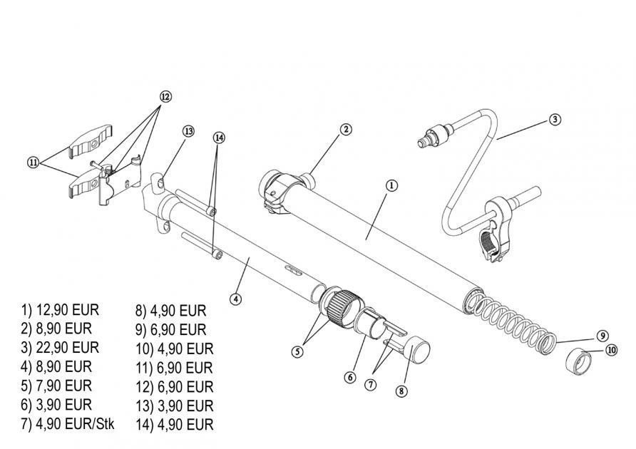

Also nach meinen Erfahrung, bezüglich Schriftverkehr mit Cosmic-Sport, würde ich mal schätzen das die dir mit "Verschleiß" kommen. Und das heißt du darfst das selber blechen.
Ich schätze mal so um die 8 -10€. Ich habe nur die Preisliste der alten Version aber viel dürfte sich da bei den Preisen ja nicht tun.
Moin, fixe Antwort von Forca:
Hallo,
danke für die Info
Ich denke in extremFällen wie hier, ist dies ein Einzelfall wo enorme Kräfte auftreten. Wir können Ihnen natürlich eine Ersatzstütze senden. Senden Sie uns bitte die alte Stütze einfach zu
find ich ja echt in Ordnung :daumen:, nur muss ich die Stütze jetzt schnell wieder zusammenbauen, da ich sie schon zerlegt habe und dann schnell zur Post!
