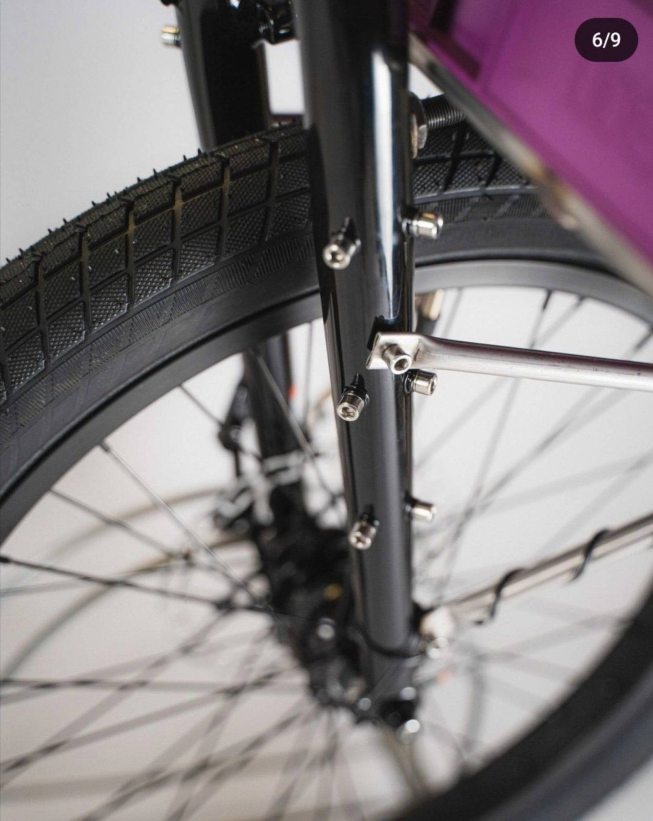

Offiziell war es zumindest vor zwei Jahren direkt an den Ösen der Gabel (unten und oben), inoffiziell ging auch die Befestigung an Cantisockeln, Adapterlösungen sind auch möglich.
Evtl. hast du Fotos mit Bickepacking-Gabeln (zig Ösen) und "normalen" Tourengabeln (nur Ösen unten und mittig) gesehen. Das schaut unterschidlich aus, da du bei Bikepacking-Gabeln höher an der Gabel montieren kannst, was das Rack stabiler macht. Zeig mal die Fotos.

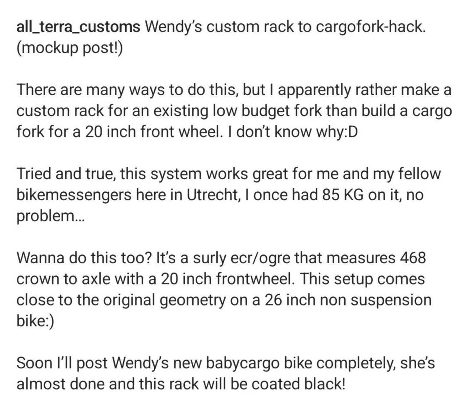

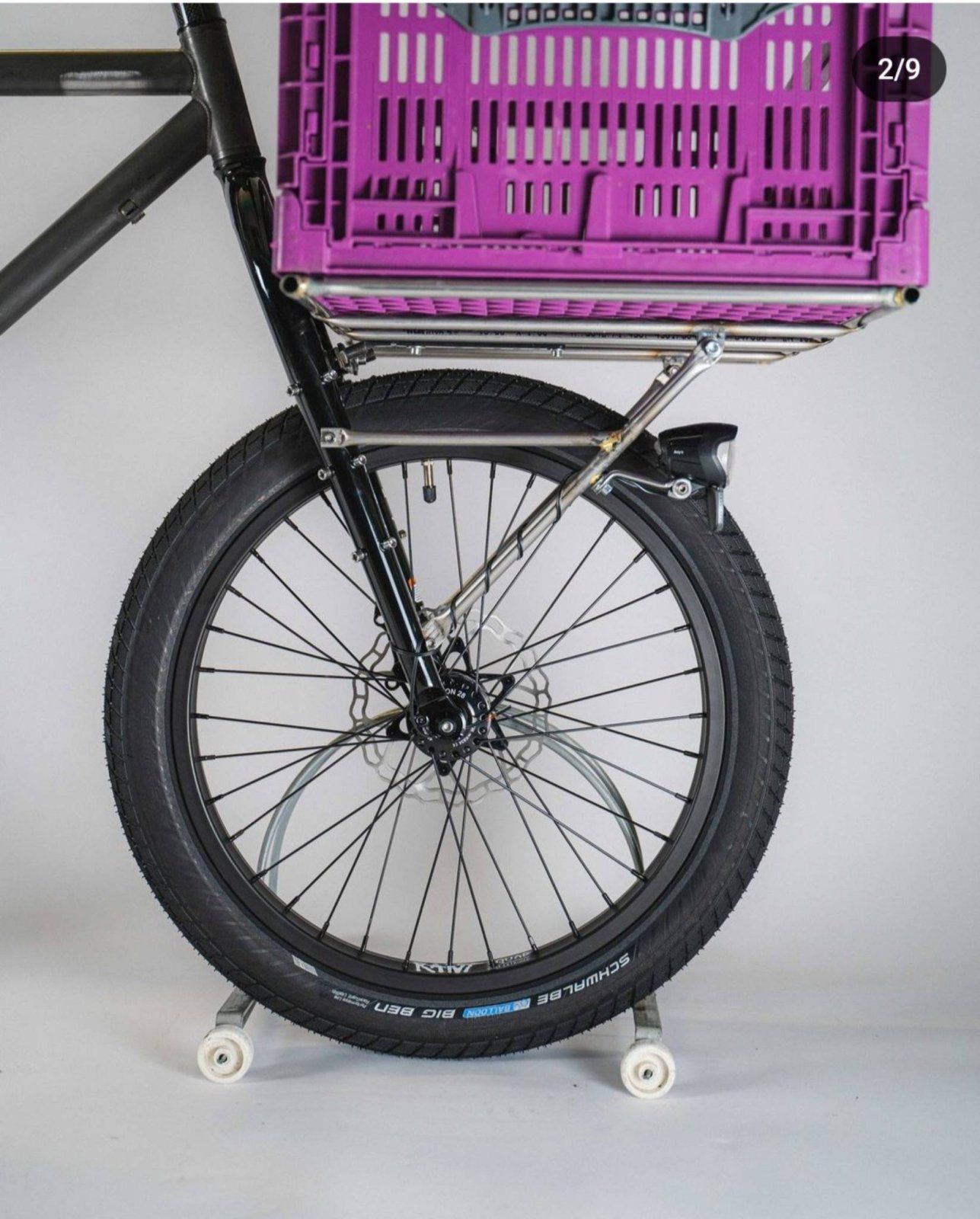

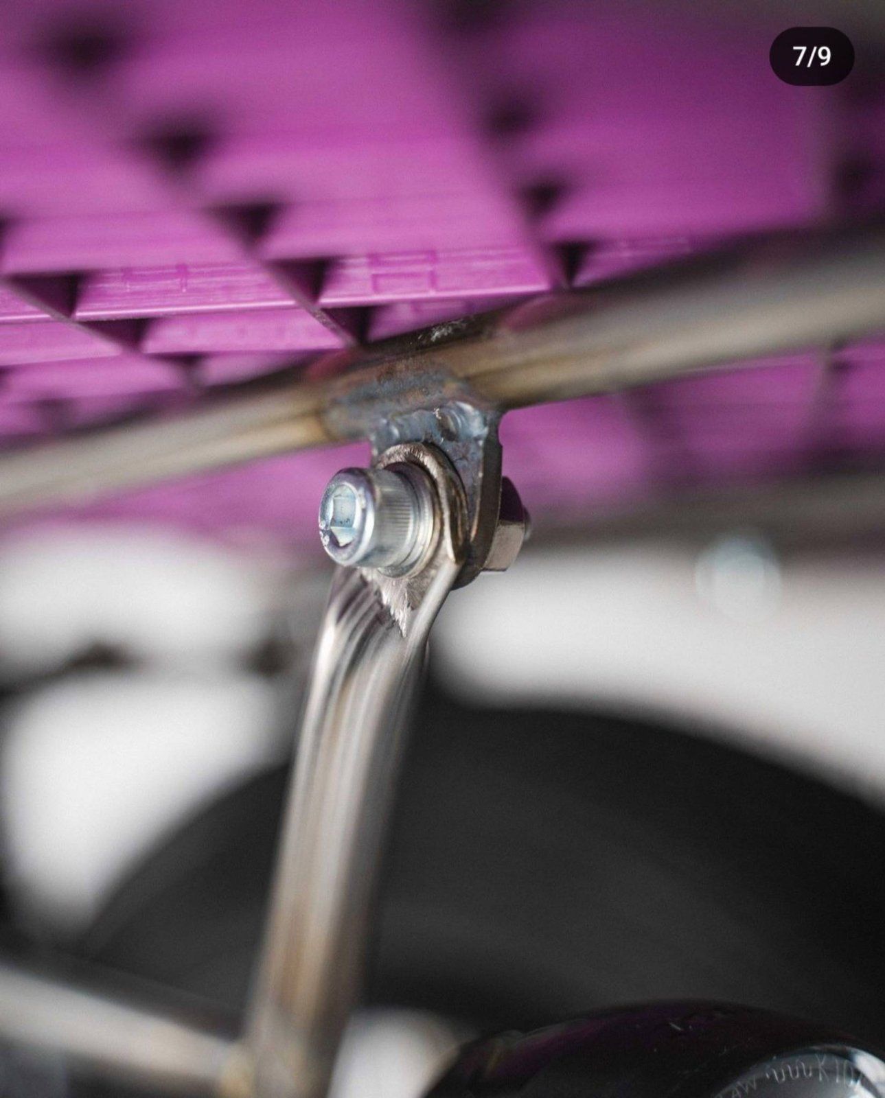

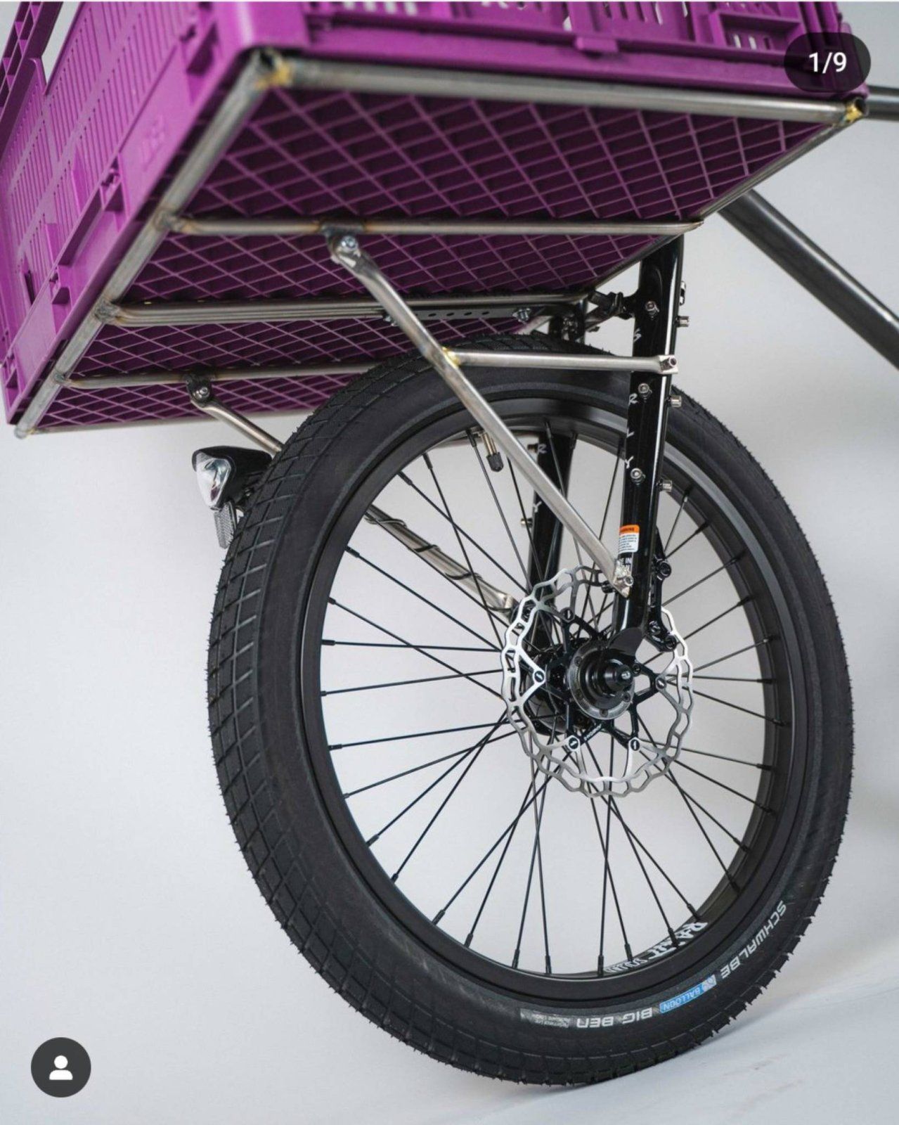

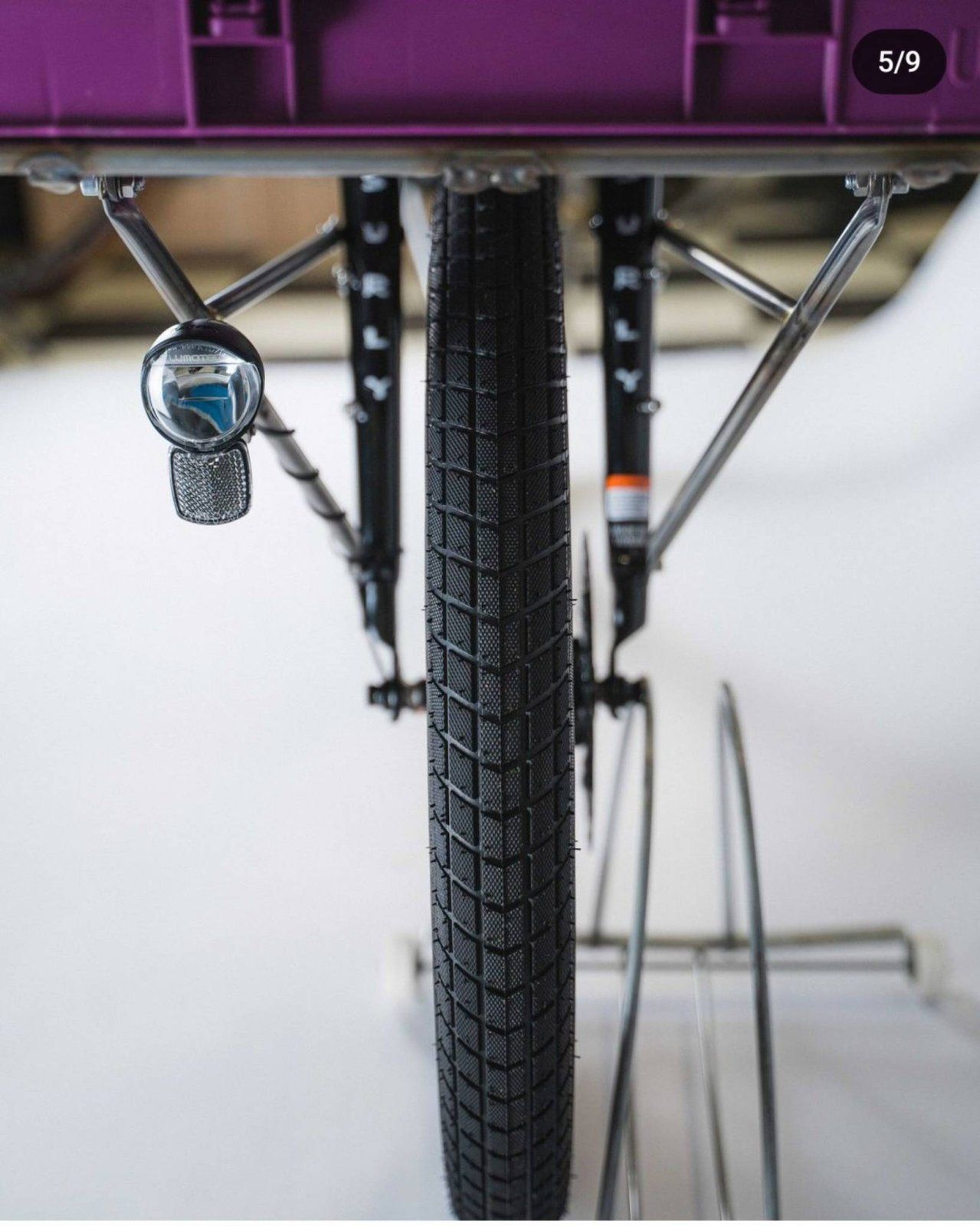

Ich habe gestern die Details für einen Gepäckträger nach meinen Vorstellungen mit Petro Velikanov (Instagram: @pitvel_velikanov) diskutiert, heute schon fertig geschweißt!
Ist zwar für hinten, aber Frontgepäckträger macht er auch, siehe Instagram-Spiegelseite klick bzw daraus:
Kommunikation lief bei mir über Viber (Telegram, WhatsApp geht auch), Übersetzung mit DeepL hat ganz gut funktioniert, bei den Spezialwörtern (z.B. Cages = кейджи) muß man manchmal etwas korrigieren.
Bezahlung über PayPal (Kreditkarte auch möglich).
Gute Vorbereitung - Maße, was genau will ich usw. - ist hilfreich.
Dafür hat er in dem Wust an Nachrichten die relevanten Details nicht verloren!
Bin gespannt auf die Versanddauer von Dnipro, Ukraine, bis Deutschland und die Steuern.

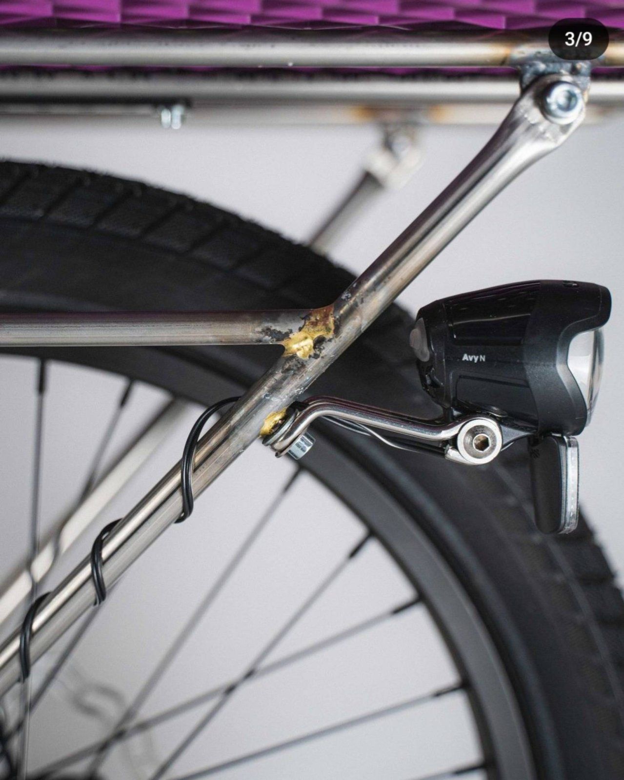

Mein Exemplar:
Den Clydesdale-Killer sehe ich da irgendwie noch nicht. Der Knick sorgt dafür, dass die Ladung nicht noch weiter nach vorne wandert. Mit dem angepeilten Lenkwinkel könnte sich das Rad beladen ziemlich unberechenbar lenken.

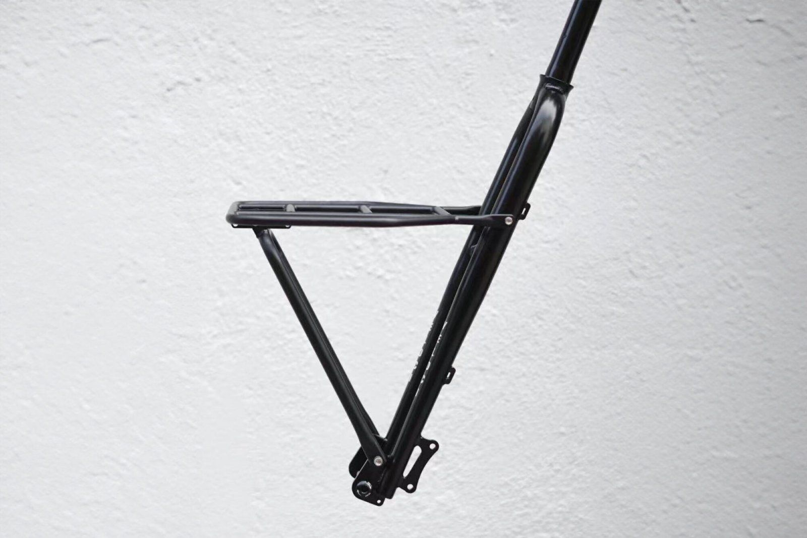

Was sind denn deine Anforderungen?
Günstig, mattschwarz, mit kleiner Plattform und für 9kg zugelassen, gibt es das Frontrack von RFR. Habe ich auch verbaut und tut was es soll.

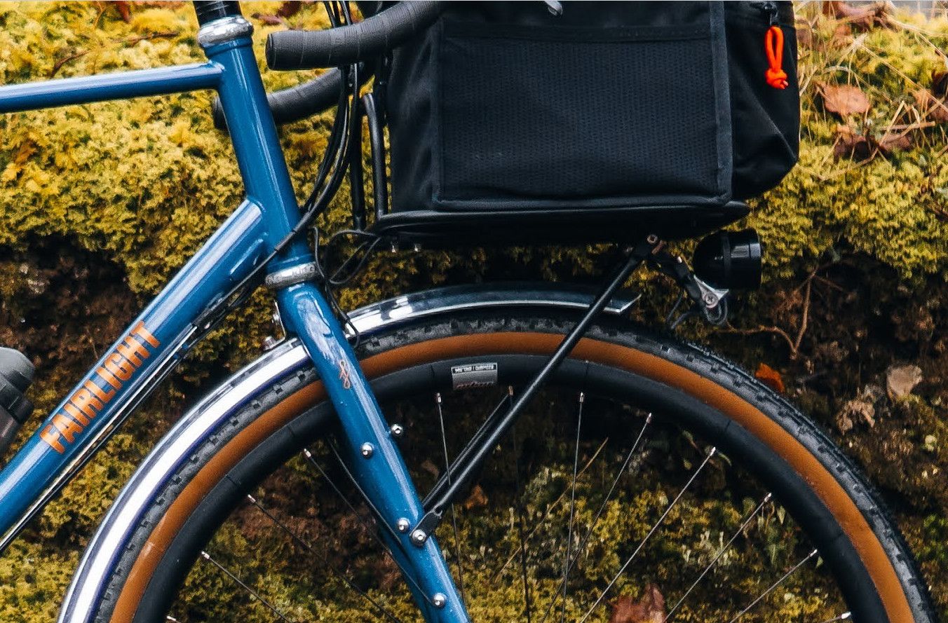

Schwer zu erkennen, aber könnte ein MASH sein.
Also ein Mash Front Rack mit Mash Rack Struts for Mid Fork - Das kommt schon sehr, sehr gut hin. 💡 Unterschiede: Der starkte Flachstahl an der Gabelbrücke ist anders gebogen und am Fairlight Faran scheinen zwei der 4 Anschraubpunkte unter der Träger-"Plattform" zu fehlen und an den Streben an den Gabelschäften fehlt das zweite Schraubloch. 🧐 Derartige Abweichungen können Versionsbedingt auftreten oder das Ergebnis individueller Anpassungen/Bestellungen sein, wofür auch spricht, dass der Gepäckträger in diesem Album nicht genannt wird. 😉
