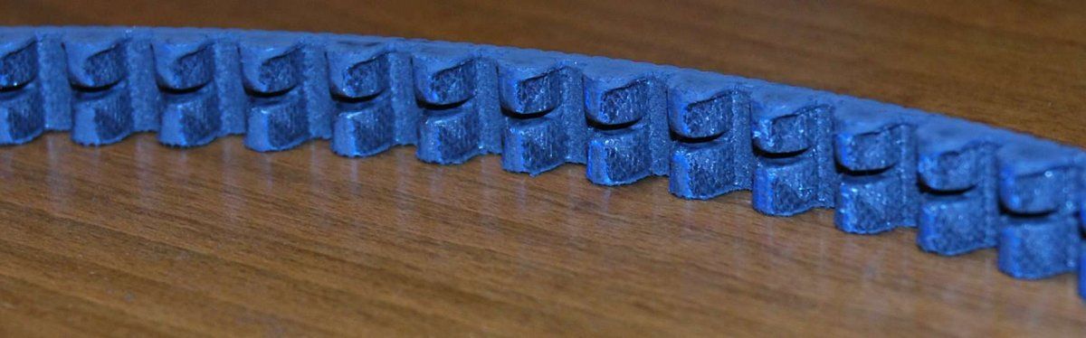

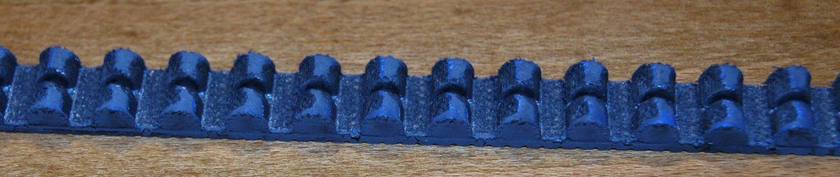

Mein Riemen ist durch. Glück gehabt, dass ich heute etwas genauer geschaut habe, nachdem sich der Antrieb gestern beim harten reintreten ganz leicht mahlend angefühlt hat.
Laufleistung: ca 17.350km, knappe 200.000hm; 26er Trekkingrad mit 8er Alfine
Einsatzbereich: Überwiegend Straße, max. 10% nicht asphaltierte Waldwege bei Trockenheit. Einsatz ganzjährig und nahezu witterungsunabhängig, aber nicht bei Schnee
Interessante Verschleißerscheinung am Riemenblatt vorne: die Stege, die den Riemen antreiben sind auf zwei gegenüberliegenden vierteln gering verschlissen, auf den anderen beiden stark (ca. 50% der Materialstärke ist noch übrig). Da sieht man, dass ziemlich genau eine Halbe Umdrehung unter Drehmoment steht.
Ich werde jetzt einen neuen Riemen besorgen, die Riemenscheibe vorne um 1/4 drehen und weiterfahren.... Bis die 8er Alfine durch ist ;)
Hier ein paar Fotos:
Und das Bild wurde vor genau einem Jahr aufgenommen, bei ca. 10.000km, aber lediglich ca. 60-70thm...

Mit einem gebrauchten Riemen für 30€ aus dem Bikemarkt ist das Rad wieder fahrtüchtig. Ich schätze für mindestens weitere 10tkm. Dann wird die vordere Riemenscheibe durch sein.
Vor dem Riemenwechsel musste ich übrigens die vordere und hintere Riemenscheibe entgraten. Die Grate hätten sich sonst sofort in den neuen Riemen eingefressen. Außerdem habe ich die Kanten der Antreiber gebrochen, damit der Riemen an der Stelle, an der sich die Nocken des alten Riemens abgetrennt haben, nicht gleich wieder beschädigt wird.

hab mal durchgezählt, bin mein Argon AM mit Gates CDX (50/19 Rohloff) von 04/2013 bis zum Unfall 07/2015 über 14.000 km so gut wie ohne Probleme gefahren, Sommer wie Winter (täglich, Mittelgebirge, Trails, Schnee, Regen, Matsch, Schotter etc...), nur die abgefahrenen Reifen haben mich gestört :lol:. Lediglich anfangs 1x nachspannen lassen und ebenfalls anfängliches quietschen mit Spüli beseitigt. Dreck sammelt sich nur oben aufm Riemen an. Freu mich ab November wieder damit in den Winter und ins neue Jahr zu starten und die nächsten 5000 km damit abzuspulen. Glaube danach wird wirklich ein neuer Riemen fällig...
Ahso, hier Zustand nachm Rennen 09/2014..:) mehr Gates-schandtaten im Album...
