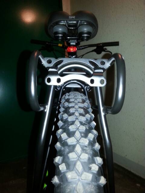

So, hatte am Mo doch den Addit bestellt, heut kam das Päckchen.
Musste das sofort zur Probe montieren. Klar, war mit 15cm zu eng, also etwas aufgebogen. Jetzt sind 18cm.
An der Bremsscheibenaufname des Rahmens stört ein zu langer Schraubenkopf. Also ein paar Unterlegscheiben drunter.
Die Höhe vom Träger passt gerade so, ein breiterer Reifen würde an den vorderen Streben streifen.
Insgesamt baut dieser Träger schön schmal.
