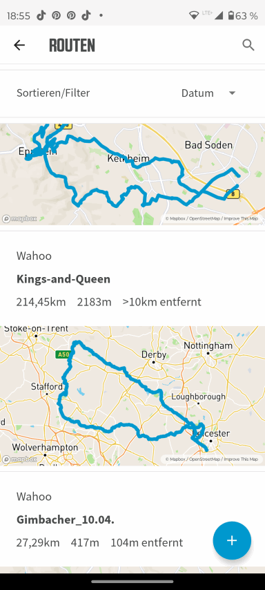

Hier mal ein Beispiel, wie ich das mit meiner App handle. Hier ist zwar der Routen-Export zu sehen, aber aufgezeichnete Activities kann man genauso über die Teilen Funktion exportieren.
Lokales Importieren geht mit einem externen Dateimanager, der ja normalerweise auf jedem Android installiert ist.

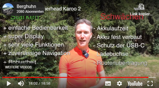

.Pro und kontra wurden in dem hammerhead thread prima dargestellt, hier ein Schnipsel aus dem oben verlinkten.
Welches Wahoo hast Du denn bzw. welches kannst Du empfehlen? Amliebsten mit der linken Seite an Plus-Punkten
