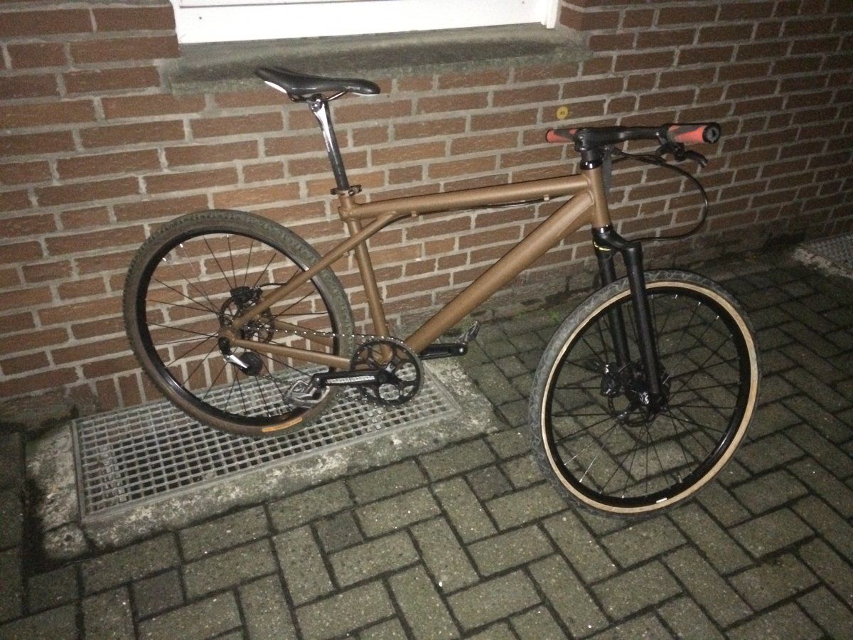

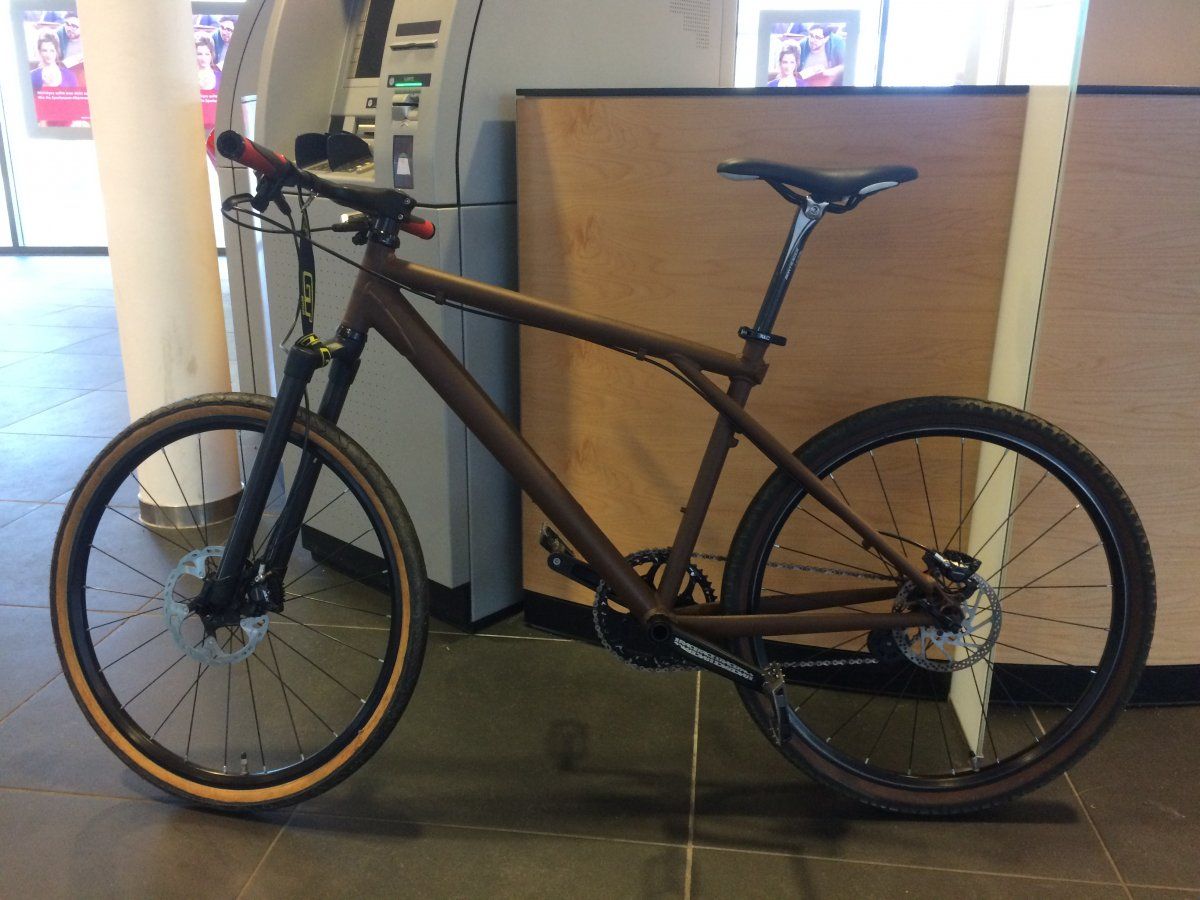

Ich habe vor einger Zeit mein altes GT Tempesta als Single-Speed Stadtrad aufgebaut. Ziel war das Rad auch mal übers Wochenende am Bahnhof stehen zu lassen. Außerdem steht das Rad immer draußen. Deswegen ist der Zustand optisch nicht so richtig gut, technisch allerdings schon.
Die Basis für den Aufbau ist ein Sixpack Single Speed Set. Dieses Set besteht aus hinterem Blatt plus Spacer für den Freilaufkörper. Allerdings habe ich das Ritzel nicht verwendet. Dies stammt von einer komplett zerlegbaren UG Kassette. Der Freilauf ist ein UG Freilauf weswegen ich ein auch das Abschlussritzel verwenden musste (der Freilauf hat ein Ausengewinde und wird mit dem aufgeschraubten Ritzel fixiert). Als Kurbel verwende ich eine 105 Octalink ohne großes Kettenblatt. Die Kurbelschrauben sind dafür gekürzt. Kette ist eine Point Halflink. Die richtige Kettenlänge zu finden hat etwas gedauert.

Schönes Ding. Sparkasse als Hintergrund, da gibts doch sicha Schöneres?! :D
Was meinste mit Schlecht montiert? Wegen außen?
@salzbrezel : Wir haben fast exakt das selbe gemacht! Kurbelblattschrauben gekürzt, Sixpack Kit, halflink Kette um einen billigbillig Stadtrenner zu bauen :bier:

Ja das stimmt. :)
Du hast das KB ja nach außen gesetzt. Wie hast du das hintere Ritzel gesetzt um die Kettenlinie passend zu machen?
Ich hab den dicken Sixpack-Spacer nach innen gesetzt, plus einen selbstgebauten schmalen Spacer und den schmaleren Spacer von Sixpack dann geschliffen bis alles gepasst hat und entsprechend außen ran. War doch aufwendiger als ich zugeben will. haha
In dem Bike steckt zwar monetär nicht viel, aber jetzt hänge ich doch iwie daran und es wäre kacke wenn es geklaut werden würde. So läuft das bei allen meinen Stadtschlampen....
