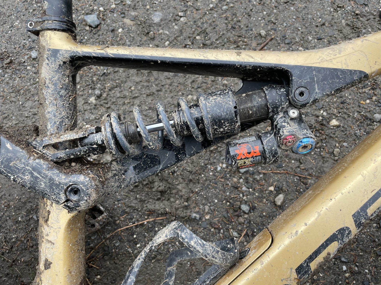

Und wenn sie Feder klappert hast eher ein anderes Problem
Das Klappern bei den Nukeproof SLS Federn kommt von den geschlitzten Spacern die noch dazu einen viel geringeren Außendurchmesser haben al die Feder Innendurchmesser. Das ist Ken klappern sondern hört sich teilweise an als würde der Rahmen brechen.

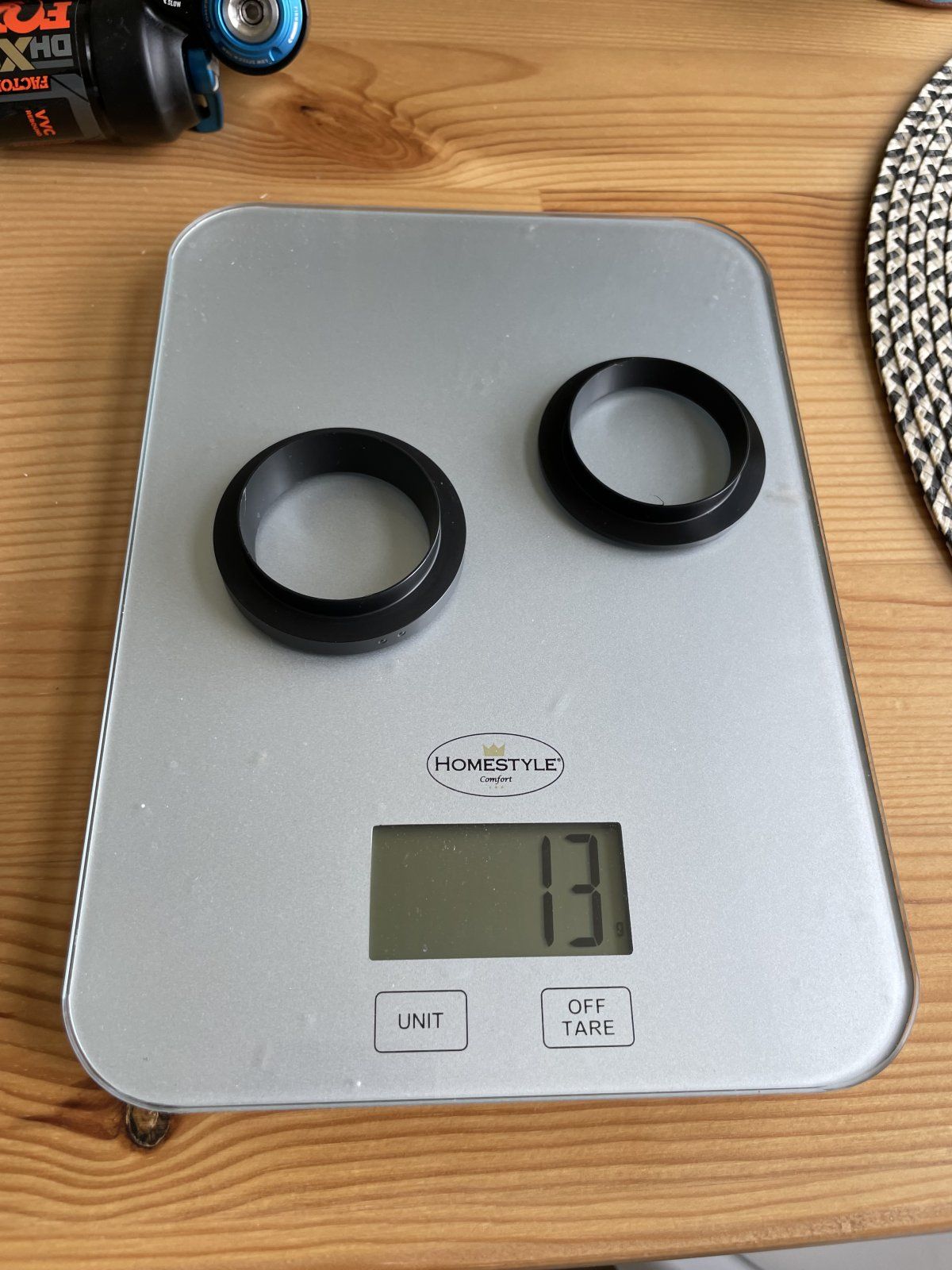

Das Problem habe ich scheinbar mit diesen Spacern gelöst. Hab mir einen Satz davon letzte Woche bei MRC bestellt und die Geräusch sind weg.

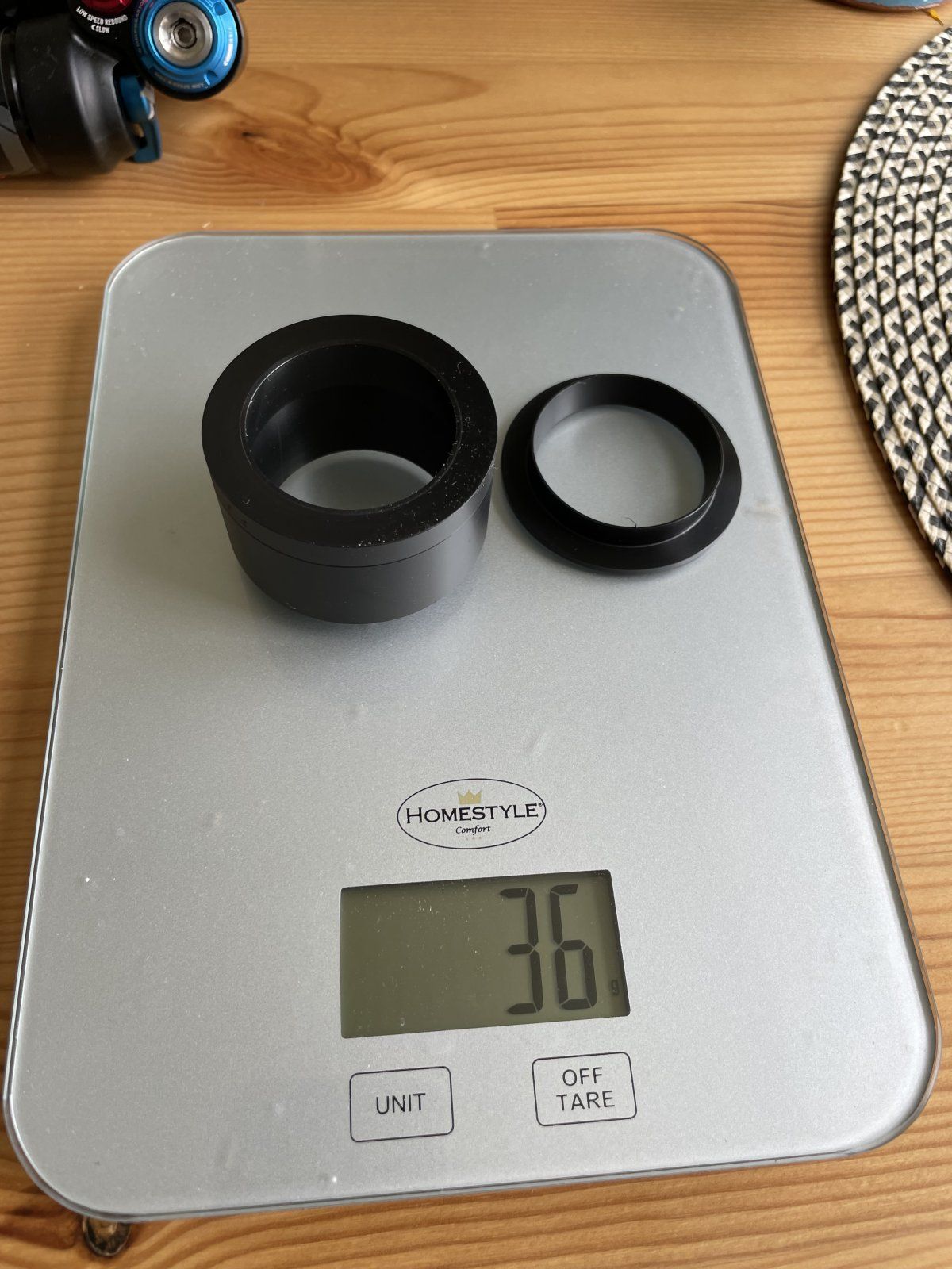

Wie gut das Fox mir noch vor ein paar Tagen geschrieben hat das es sowas wie Spacer nicht gibt und ich halt dann die nächste stärkere weil längere Feder kaufen müsste.
(zum Glück konnte ein Kumpel mit Drehbank übergangsweise Abhilfe schaffen)
Dann kommt die nächste also direkt von HR.

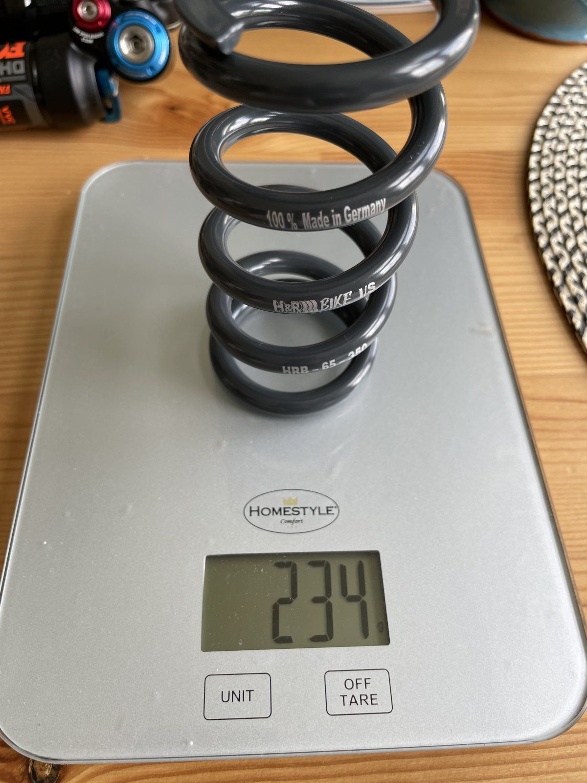

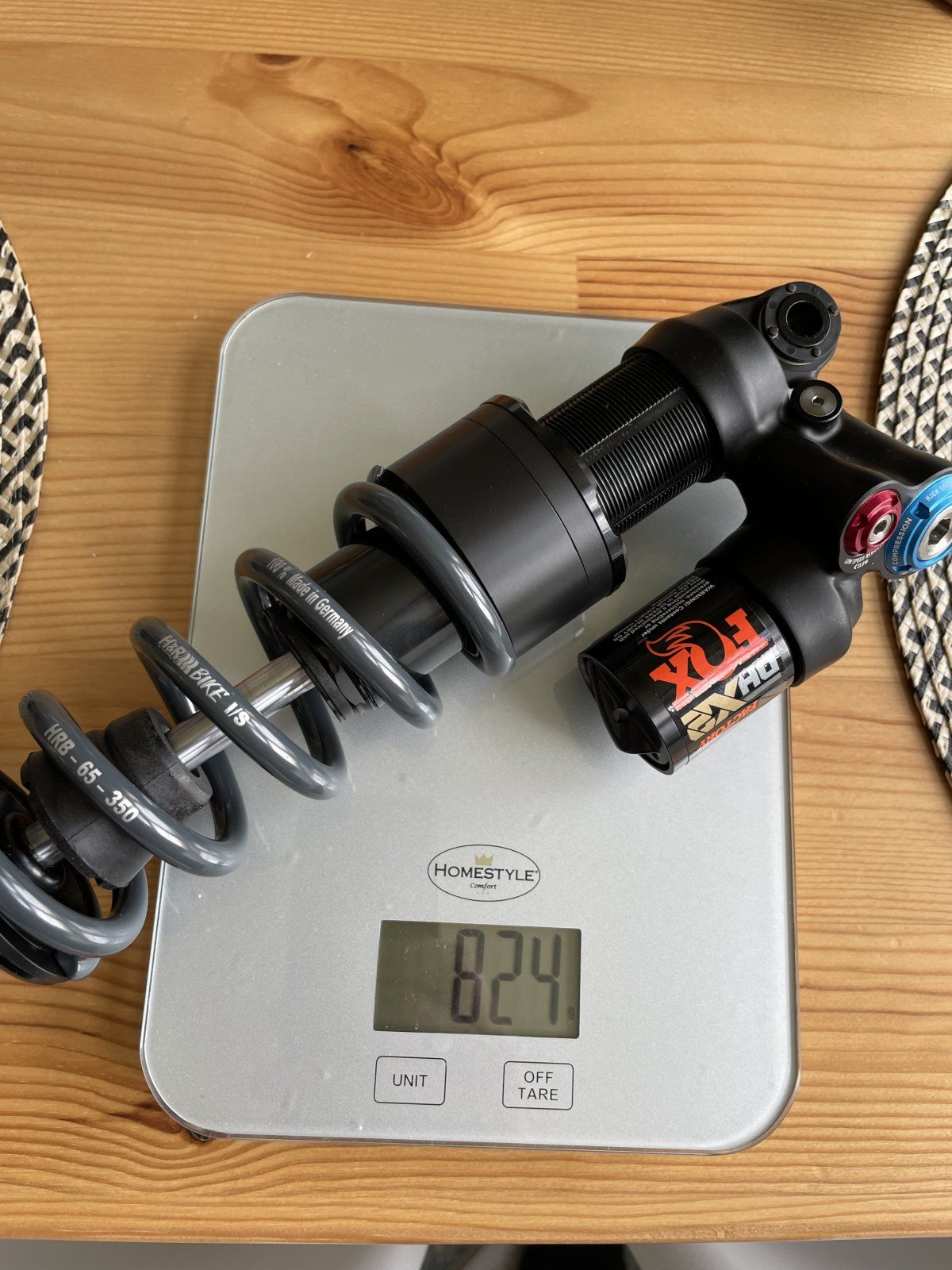

350lbs Feder für 65mm Hub heute angekommen. Gewicht auf meiner Wackelmann 2000 Küchenwaage 234g.
Die Feder ist überraschend kurz.
Hab mal die Drahtstärke gemessen. Bei 7,4mm Drahtstärke ist bei 65mm Hub nicht viel Platz, bis sie auf Block geht.
Um sie in meinem 230/62,5 DHX2 zu verbauen, benötige ich den langen Spacer.
An einem Ende der Feder sieht man im Lack eine Unebenheit. Wahrscheinlich wurde die Feder dort beim Lackieren aufgehängt.
