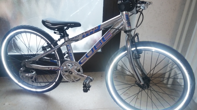

Da ist er

Fertig! 8,5 Kilo auf Personenwage, das meiste lässt sich wirklich am Tretlager einsparen.
Das Originale wiegt mal 1375g komplett, mit dem Stronglight und 113,5mm Neco Alu kommt man auf ca. 750g
Bremse ist ne xlc mini, hatte ich noch liegen und war etwas leichter wie das original.
Sollte aber kein High end tuning werden, mit den 8,5 Kilo kann ich sehr gut leben.
