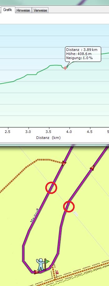

Hier mal ein Beispiel. Die Strecke macht eine Serpentine, die in Wirklichkeit bestimmt nicht bergab geht.
Die Höhenlinie ist ungenau, die Strecke kreuzt die Linie. Im Höhenprofil ist das sichtbar, es geht 10 Meter runter und auch 10 Meter wieder rauf. Aber nicht in Wirklichkeit, die 10m kommen aufgrund der Ungenauigkeit zustande.
Oben Unten
