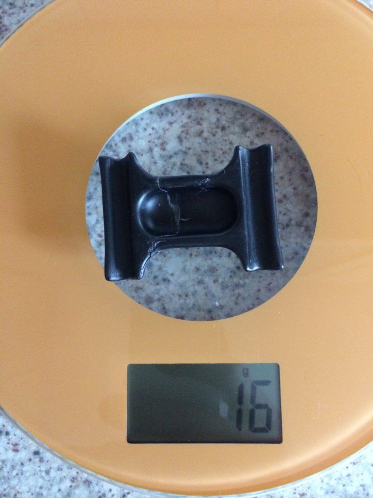

Ich tippe aber wie Herr L. von Winora auf ein zu hohes Drehmoment. Schon beim festziehen merkte ich, dass da was nicht passt. Zunächst hatte ich den Drehmo auf 5Nm gestellt und den Sattel mit diesem Wert ausgerichtet. Dann auf 8,5Nm und abwechselnd die beiden Schrauben festgezogen.
Wenn ich z.B. ne Schraube am Bremssattel von 5Nm auf 8,5Nm anziehe, dann ist das etwa ne viertel bis halbe Umdrehung...
Bei der Sattelklemmung konnte ich drehen, drehen, drehen...
Der Drehmo wollte nicht klicken!!! Die Carbonplatte hat sich also munter gebogen, bis sie dann brach :(
Die ca. 10 Nm sollte sie aber schon abkönnen. Am Sattel liegen schon ganz schöne Belastungen an. Entwerde ist er dann eventuell zu locker und löst sich bzw. verrutscht, oder die Belastung sorgt dafür, dass die Platte bricht.

Aber der Stress den KS sich selbst und den Kunden mit der neuen Carbonklemmplatte antut lohnt bei dem doch beträchtlichen Gewichtsunterschied zwischen den beiden Bauteilen...8-) (Achtung Ironie)

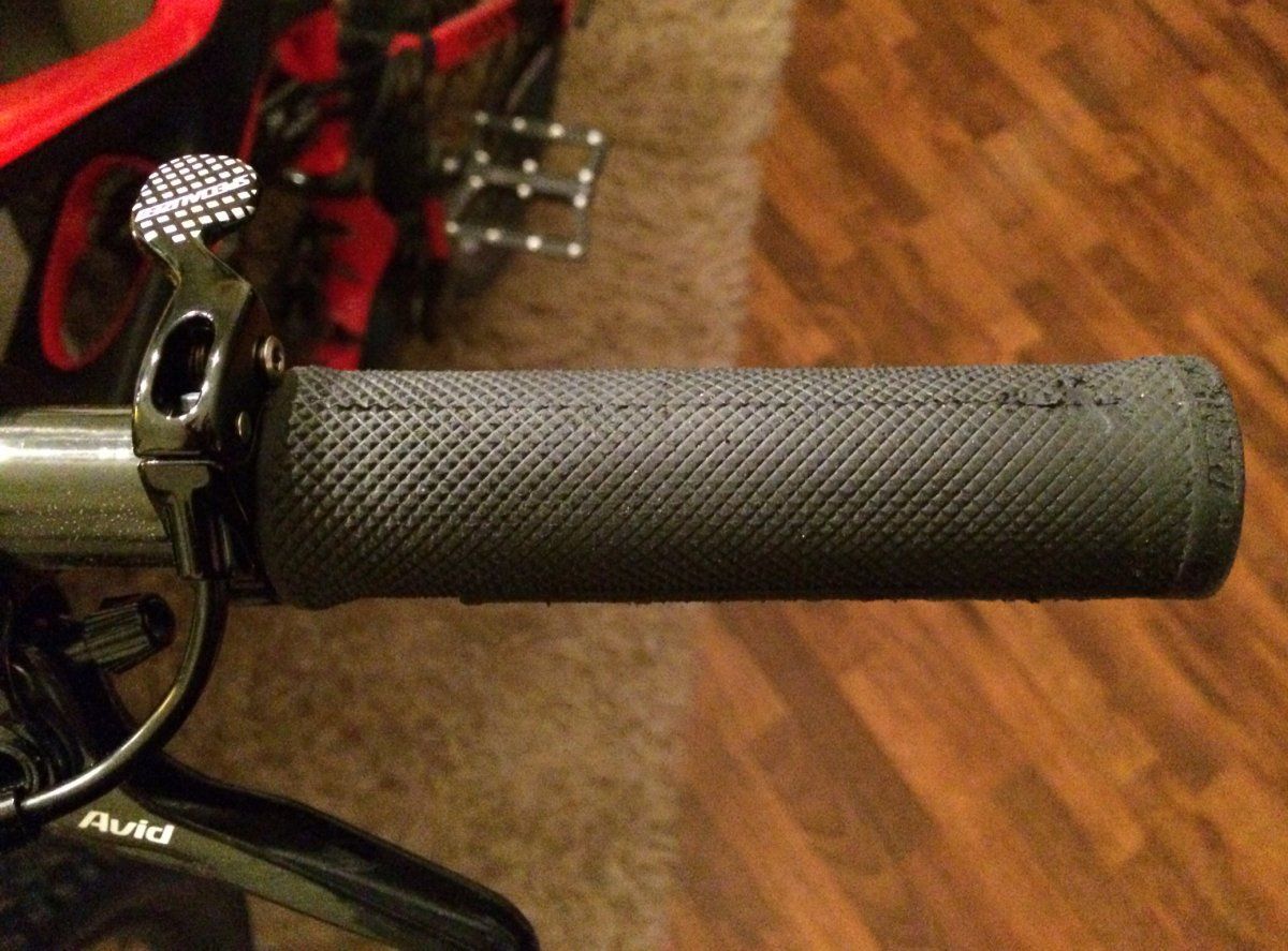

Ich nutze Specialized Griffe, da die nur innen geklemmt werden und eine Plastikhülse unter dem Gummi haben. Dadurch kann man den Griff 10-15mm über das Lenkerende hinaus montieren. So habe ich aus meinem 720er Lenker einen 750er gemacht ;)
Der Speci Hebel kann, wie bei KS i.V.m. ODI Griffen, als Lockring bei Speci Griffen benutzt werden.
Oben Unten
