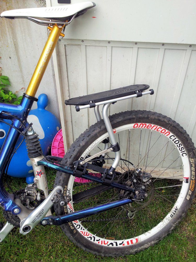

Also hier: Inhalt des Pakets nochmal...

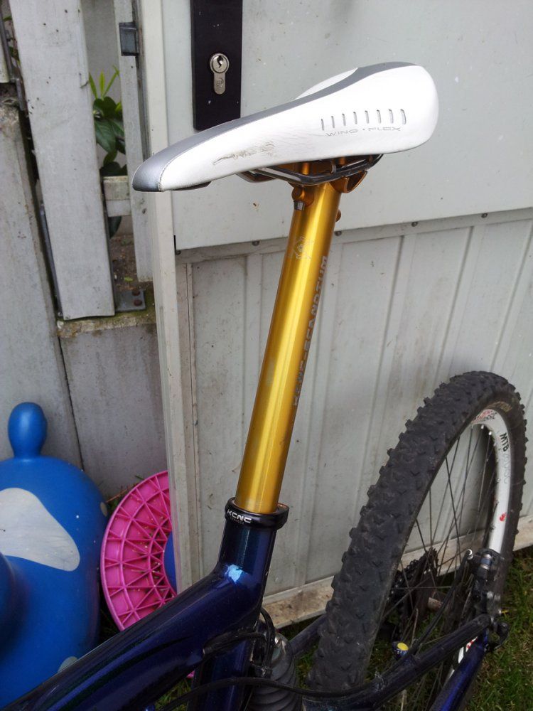

Goldene Stütze vom schwarzen...

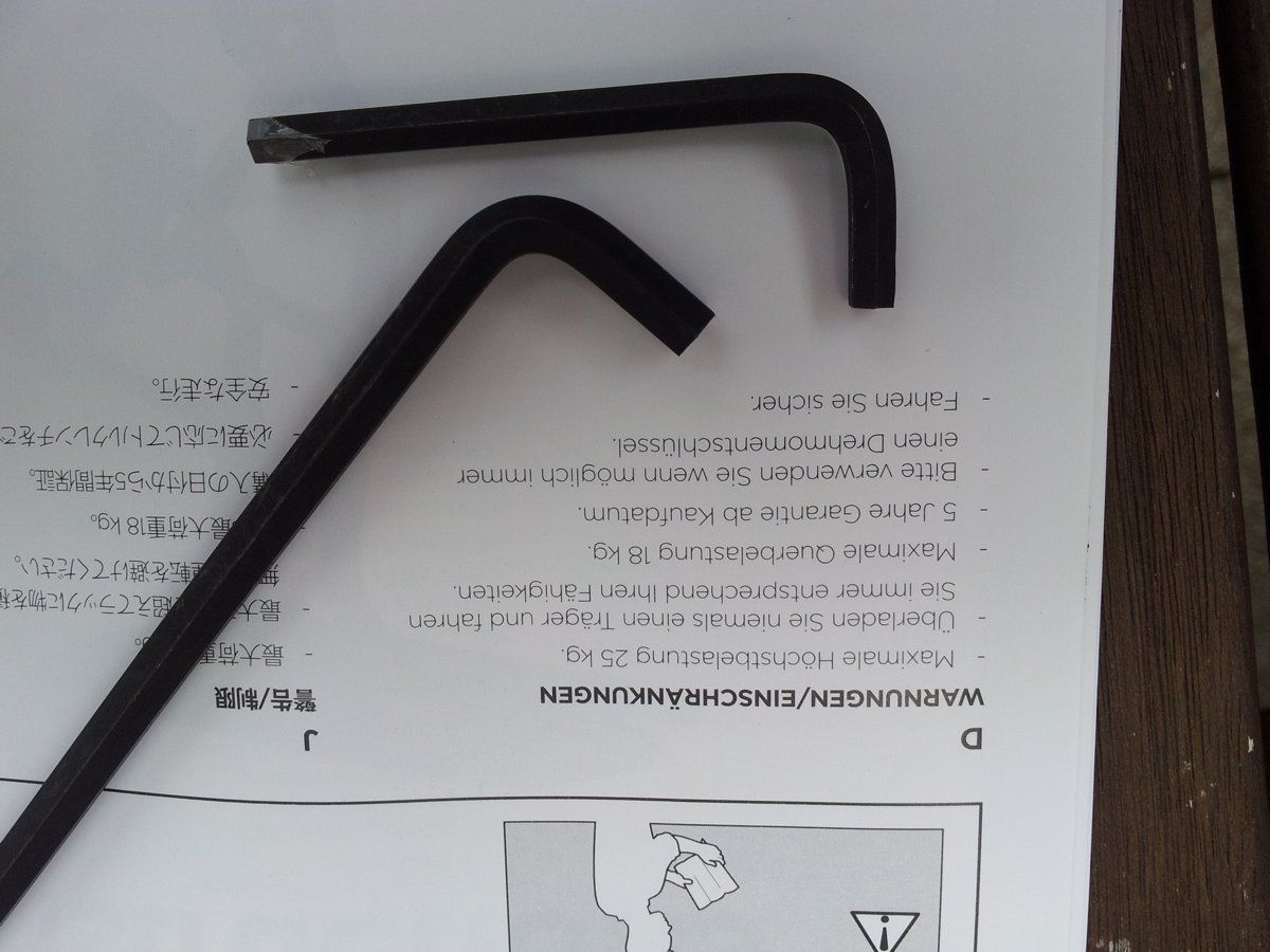

Und "immer Drehmomentschlüssel benutzen" :eek: Wurden mitgeliefert ..:D
Und sitzt für den ersten Versuch....musste dann aber gleich nochmal nachgebessert werden, weil diese Satteltaschenabstandshalter genau an der gleichen Stelle wie diese Schelle hätten montiert werden müssen...also alles wieder runter...neue Bilder muss ich erst noch machen...und SAG-Messung hab ich ja auch noch gemacht ;)

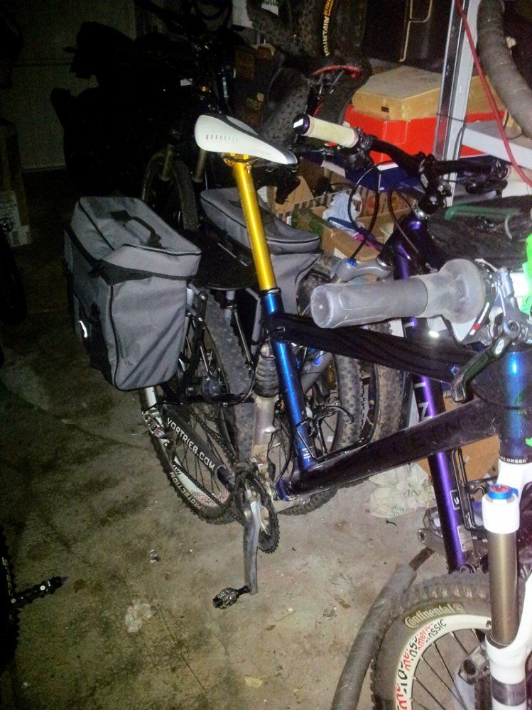

Dann erstmal weiter mit dem Tourerumbau:
Lenkertasche - check!
Ist natürlich ein Scherz...ich hab keine Ahnung, wo die herkam. Ist sicher meinem Vater :ka:

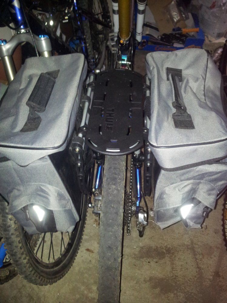

Aber das Heck:
Hier nochmal zu sehen, dass ich die längeren Abstandshalter oder Querverstrebungen montiert habe...
Sieht schon mal vertrauenserweckend aus...und hat beim einen oder anderen auch schon Härtetests bestanden...
Kann losgehen :daumen: Wegen dem Material hab ich mir noch nie Sorgen gemacht. Die Schwachstelle ist in meinem Fall immer der Fahrer :eek:

Das mit dem Gewicht wäre bei nem Sattelstützenträger so gewesen, aber schau mal: Der sitzt auf den Sitzstreben. Da drückt gar nichts auf den Dämpfer :daumen:
Aber Einspruch: Das Rad ist abfahrtsbereit. Ich bin noch völlig untrainiert...:eek: Aber das geht bis dahin...
Die Taschen hab ich testweise einfach mal ganz nach hinten auf diese Stangen geklickt. Die Stangen selbst kann man aber auch noch 5cm verschieben. Ich glaube aber vom Abstand zum Pedal passt das so schon. Vorteil: Schuhgröße 40/41 ;)
